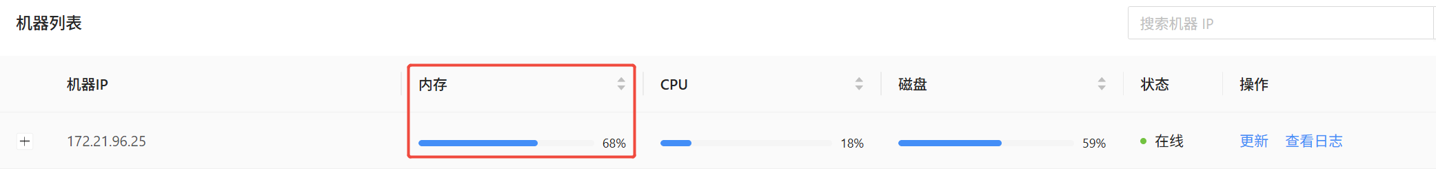

对了,另外有个问题咨询一下,我们的同步服务器内存比较大,250G,所以,好像有个阈值,超过了 0.9,就不能新增任务了
我们想调整为 0.95呢?预留 20g 就可以了这样,如何配置呢?

不是哟,是整个机器内存达到 85%左右,会出现无法创建store组件的情况。而不是 obcdc 的内存控制。
