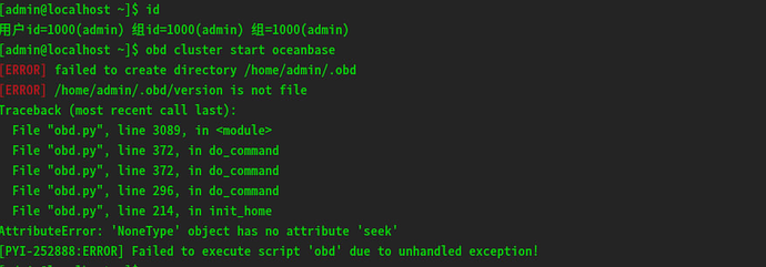

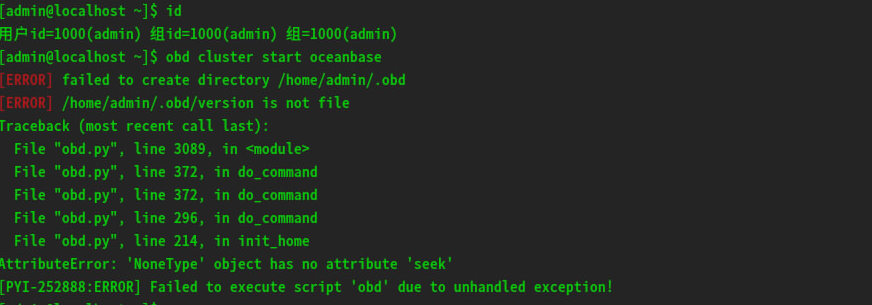

应该是admin这个用户,但是我用这个用户一直提示权限有问题,通过admin启动observer一直提示权限不够
log.zip (739.0 KB)

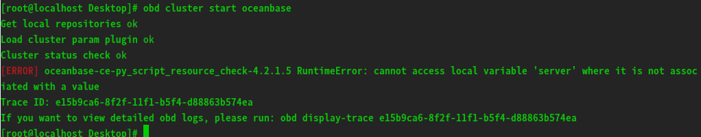

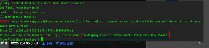

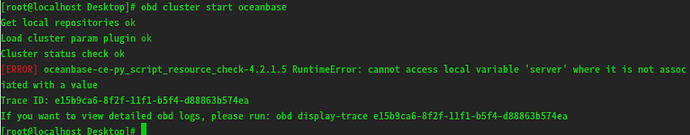

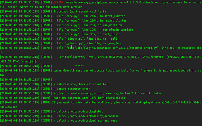

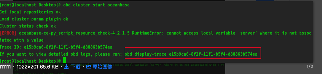

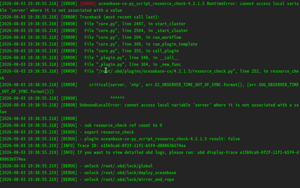

调整之后启动有了新的错误,时间是通过ntp校准的应该没有问题

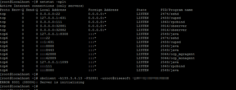

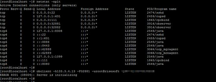

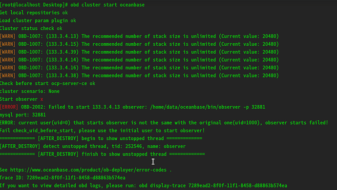

显示有这个进程但是登录提示在初始化

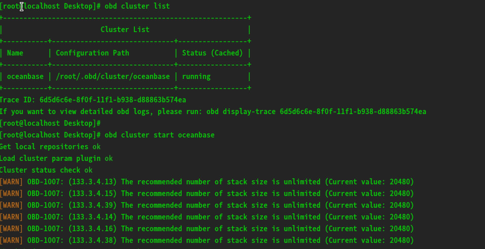

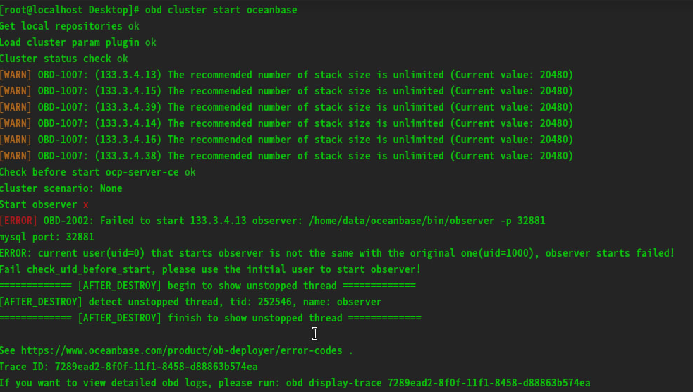

OBD-2002: Failed to start 133.3.4.15 observer
ERROR: current user(uid=0) that starts observer is not the same with the original one(uid=1000)
Fail check_uid_before_start, please use the initial user to start observer!
OBD-1005: Some of the servers in the cluster have been stopped
从日志信息 来看 OBD 仍用 root 连各节点并启动 observer,但集群最初由 uid=1000(admin) 部署,用户不一致被拒绝。
– 第一步:统一用 root 修复权限(在所有 6 个节点执行)
  • 配置 admin 免密 sudo
    echo ‘admin ALL=(ALL) NOPASSWD: ALL’ > /etc/sudoers.d/admin
    chmod 440 /etc/sudoers.d/admin
  • 修正属主
    chown -R admin:admin /home/data/oceanbase
  • 清理残留 pid(5 个宕机节点)
    rm -f /home/data/oceanbase/run/observer.pid
– 第二步:OBD 配置改回 admin
vi /root/.obd/cluster/oceanbase/config.yaml
确认 user: admin (不是 root)。
–第三步: 用 admin 启动
obd cluster start oceanbase
