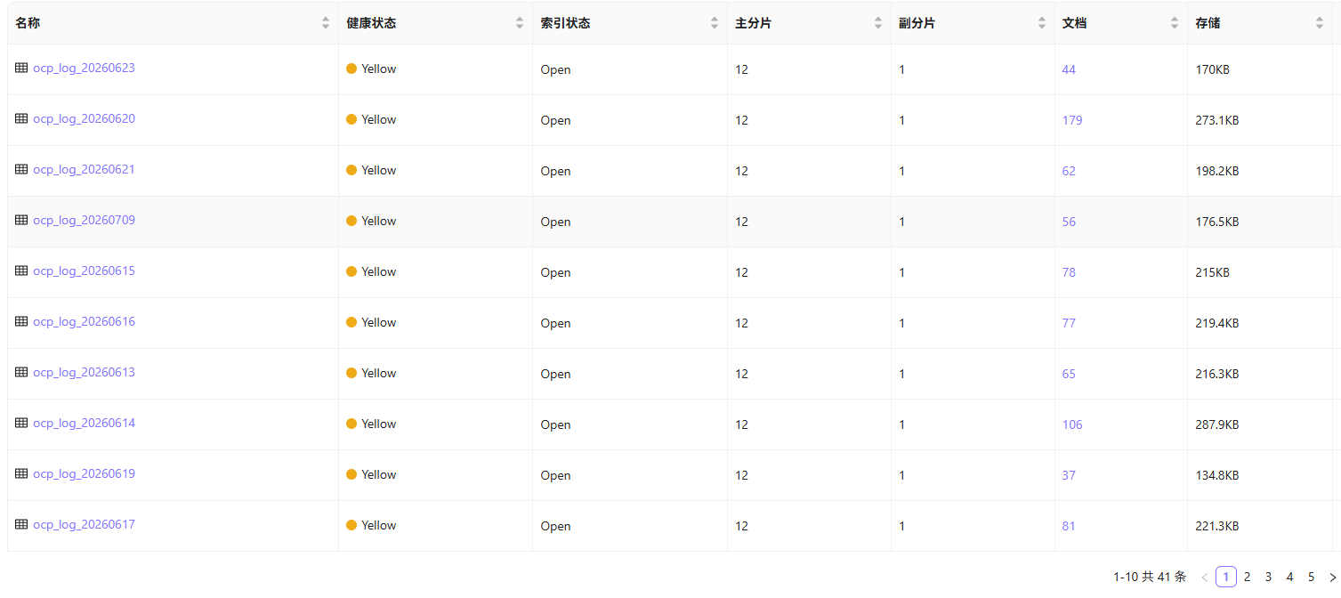

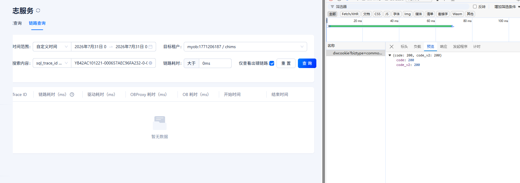

es 有数据了 但是 ocp 查询不到信息
但是我的页面什么也查询不到
ES版本太高?

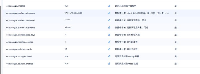

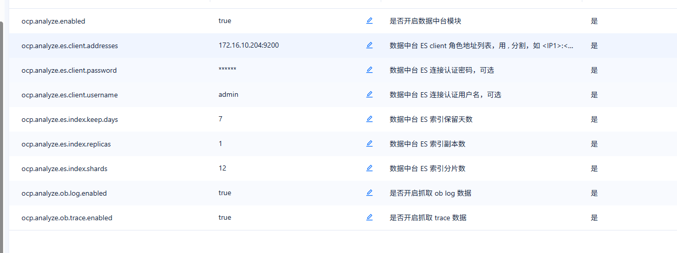

发一下 ocp-service.log日志 如果只有 ocp_log_* ,没有 ocp_trace_* / ocp_trace_summary_* ,说明 Trace 采集没开或没写入成功,不是查询问题

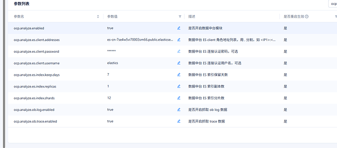

检查配置:
  • ocp.analyze.ob.trace.enabled = true(注意不是 ocp.analyze.ob.log.enabled)
  • 修改后需 重启 OCP,并确认 ob-agent 已拿到新配置
es 已经有数据了。日志我下午找找

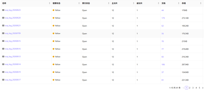

es 里面有log

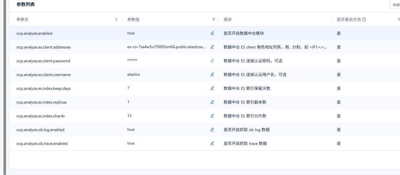

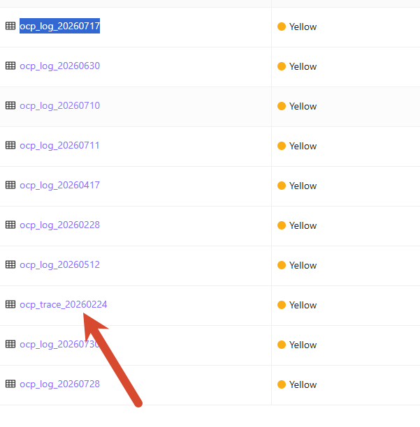

一个trace 还是6月的 上面有我的配置 需要重启ocp数据库吗?
中午重启了。这是现在的情况

在es上查一下 看看是否有数据
curl -u admin:密码 “http://172.16.10.204:9200/cat/indices/ocp_trace*?v”
curl -u admin:密码 “http://172.16.10.204:9200/cat/indices/ocp_trace_summary*?v”
curl -u admin:密码 “http://172.16.10.204:9200/ocp_trace_*/_count”
看着 ocp_trace_summary_* 索引不存在 主要是拿这个信息 在找一下ob-agent的日志信息 看看
