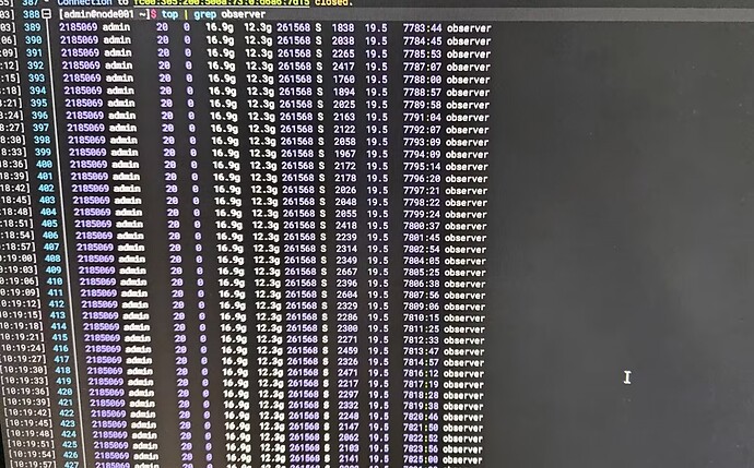

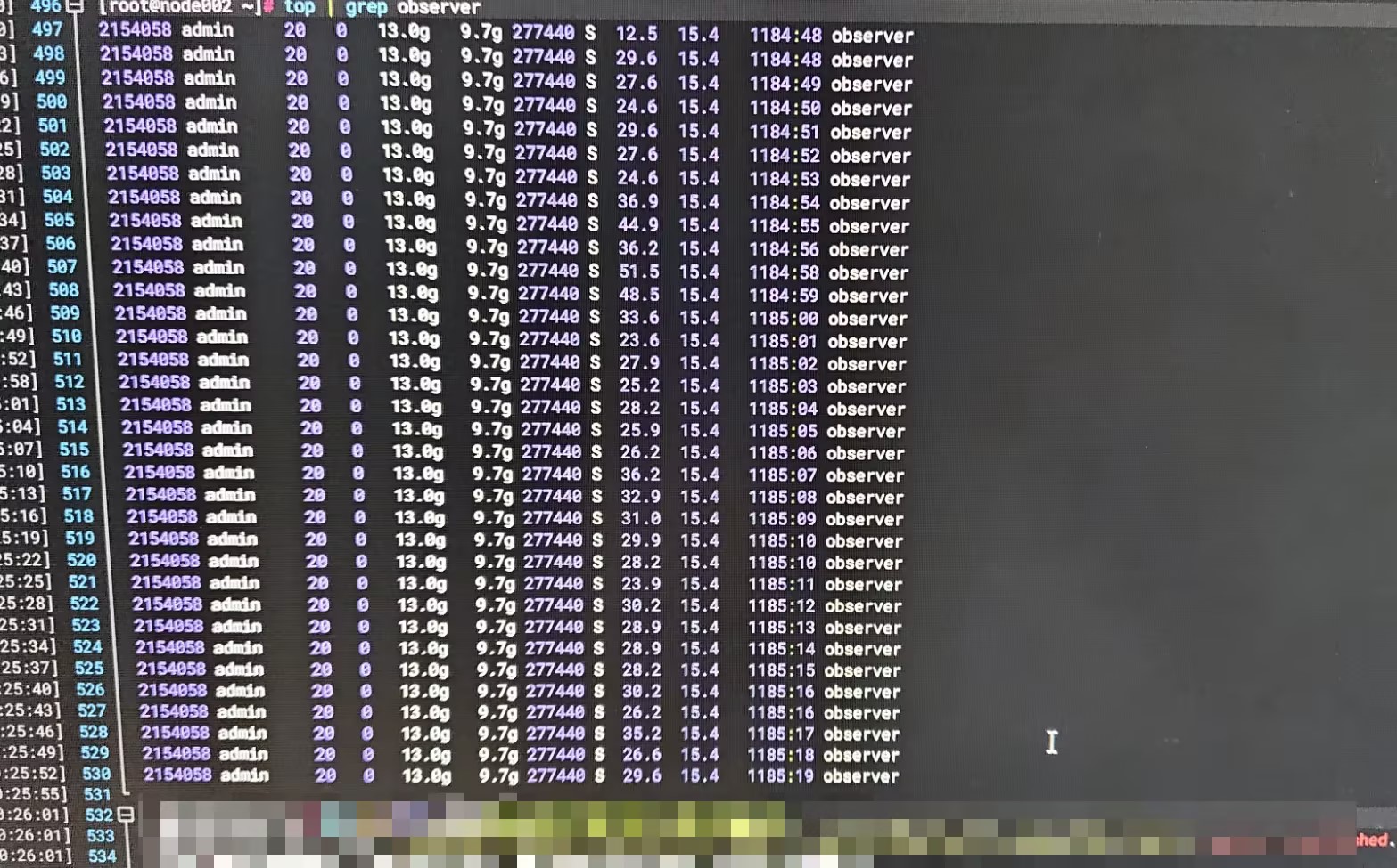

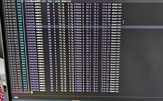

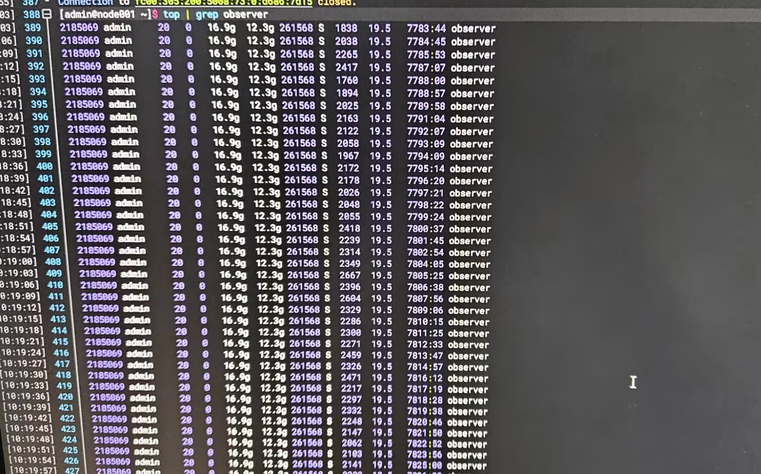

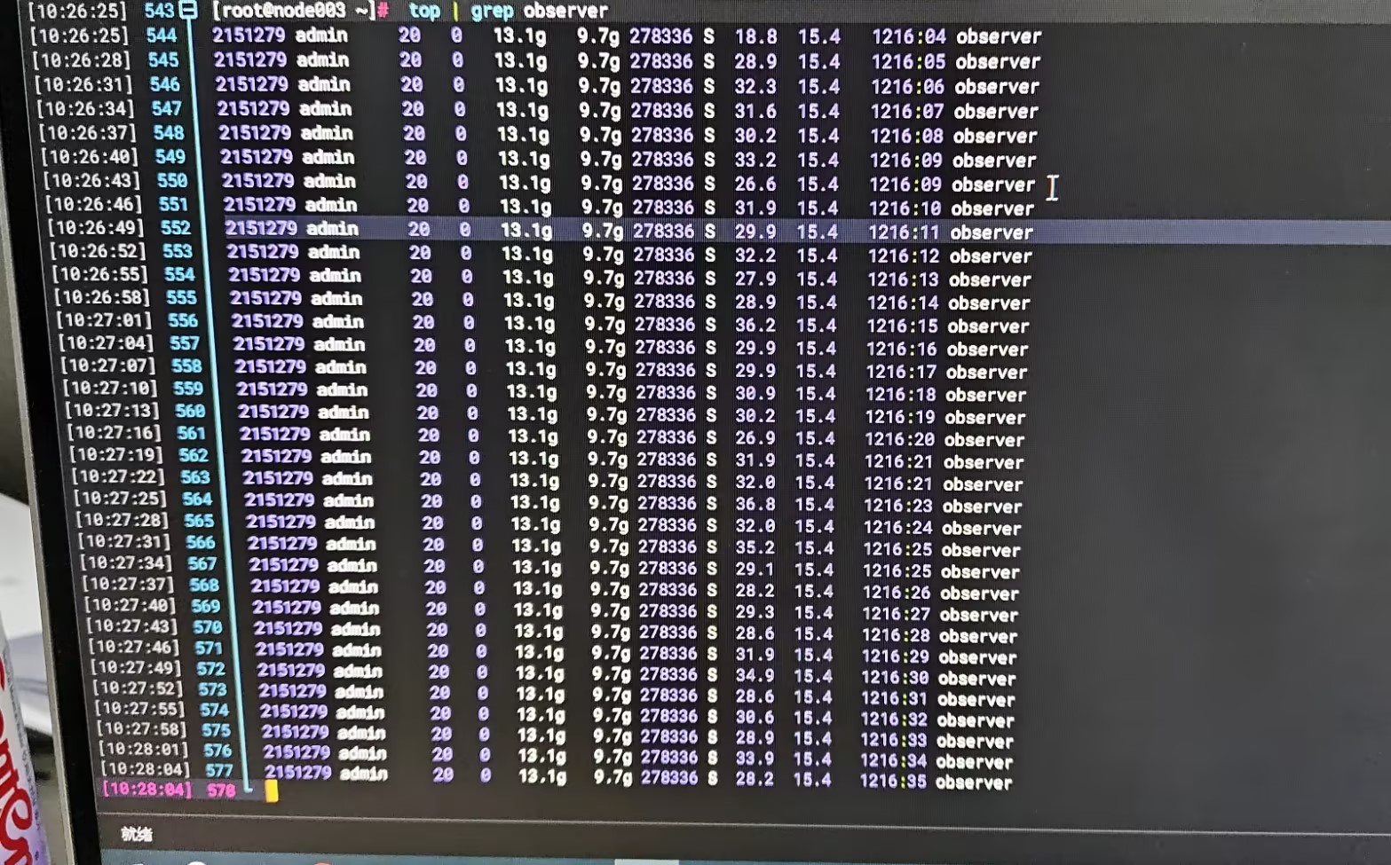

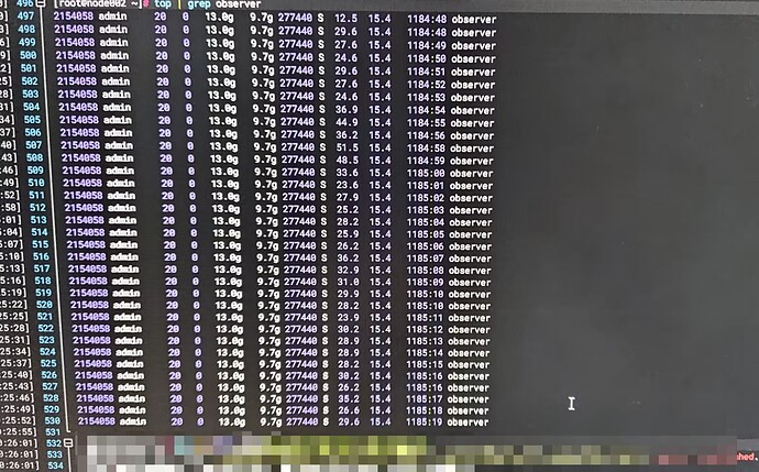

我部署了一台OBProxy和由三个服务器组成的三节点集群。
OBProxy不是有负载均衡的功能吗,为什么一台占用的cpu,io资源非常高,其他的就比较少。
能不能配置成为平均的负载均衡
三台设备的cpu中有一台非常的高
有没有优化的命令啊,这是为什么主节点cpu那么高
我启动的守护只配置主节点地址这样是可以的嘛

看下primary zone怎么设置的?
root@sys 连接执行
-- 1. 查看租户的 primary_zone 设置
SELECT tenant_name, primary_zone FROM oceanbase.DBA_OB_TENANTS;

primary zone是random还是啥
企业微信截图_17853731278465
random
应该是热点表都在同一个节点造成的
有没有办法优化呀
你将上面另外两个sql的结果也发下吧

确认下CPU高的节点 的 IP 是不是 192.168.90.6?
前面的sql流量查询下
以及这两条sql查询下
