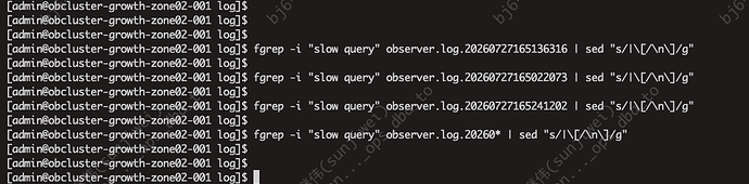

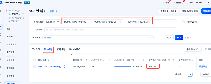

【问题描述】清晰明确描述问题
我在ocp 慢sql 中看到一个慢sql ,update 需要2.7秒(如图一),于是我想看下trace log 中这个sql 为什么这么慢,但是我到对应的observer 上的observer.log 中找这条慢sql ,是空的,这个是为什么,ocp 的慢sql 和集群的慢sql 参数我都配置的1秒

找到原因了,是因为虽然设置了慢sql 参数 trace_log_slow_query_watermark = 1s,
但是这并不会让observer 把 慢sql 记录到observer.log 中,还要设置
enable_record_trace_log = true ,这样才会把慢sql 记录到observer.log ,
这里有介绍
主要作用
enable_record_trace_log 参数的主要作用是将 OBServer 端的慢 SQL 执行日志都记录到 observer.log 日志中去。因此,如果把 enable_record_trace_log 参数设置 false,会导致在 observer.log 日志中查看不到 slow query 的信息。
