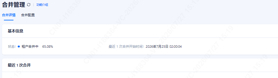

租户合并卡住,报错4016
【 OB or 其他组件 】OB
【 使用版本 】4.3.5.4-104000042025090916

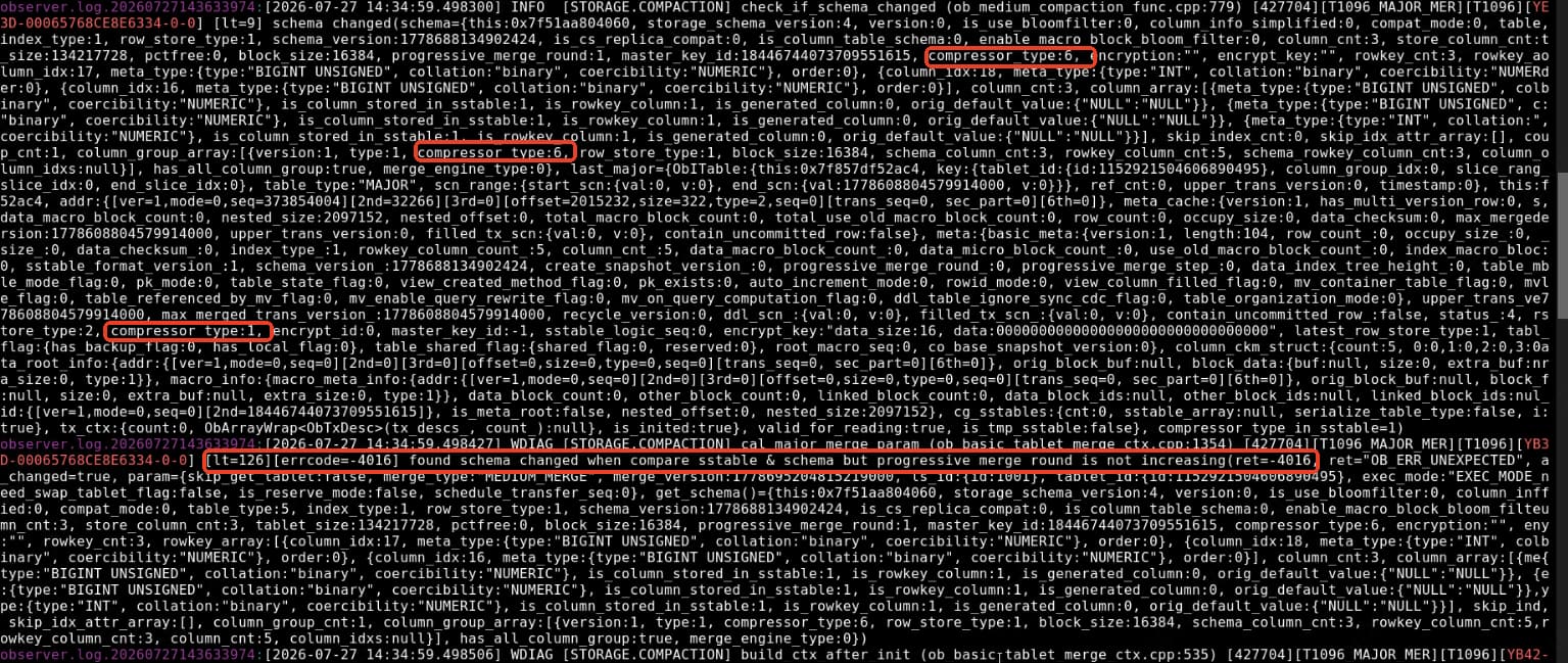

【问题描述】租户合并卡住
日志信息来看像是压缩算法发生变化,合并过程中检测到了schema变化但未能通过渐进式合并方式处理,导致4016,进而合并过程卡住。咨询下有什么办法可以临时处理?

看起来像是命中了内核bug,帮忙评估一下

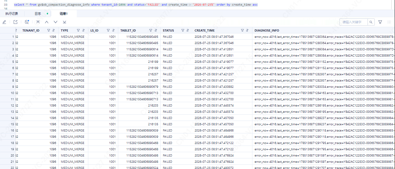

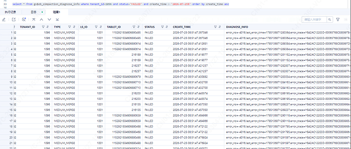

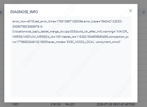

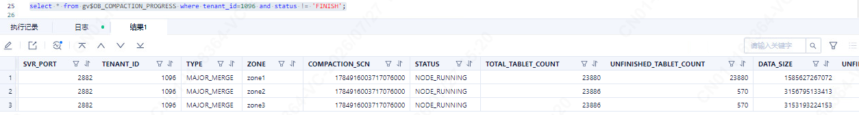

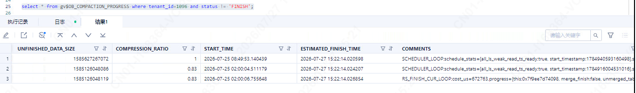

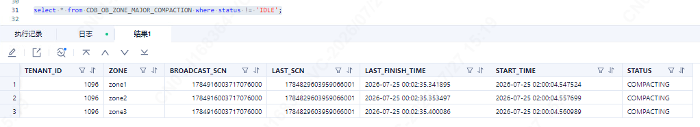

租户 1096 合并卡住,看着是部分 tablet(如 table 1001 / tablet 216135 等)在 build_ctx_after_init 阶段反复返回 -4016,导致 Major/Medium 合并均失败;RS 调度仍在运行,但无法完成最后约 35% 的 tablet,因此进度停在 65.08%。
– 查看失败 tablet 及诊断信息
SELECT tenant_id, type, tablet_id, status, create_time, diagnose_info
FROM GV$OB_COMPACTION_DIAGNOSE_INFO
WHERE tenant_id = 1096 AND status = ‘FAILED’
ORDER BY create_time DESC
LIMIT 50;

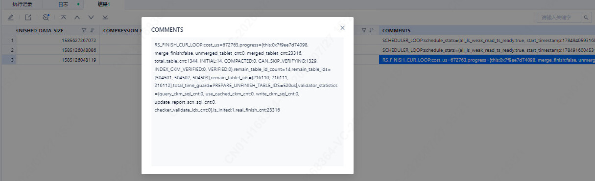

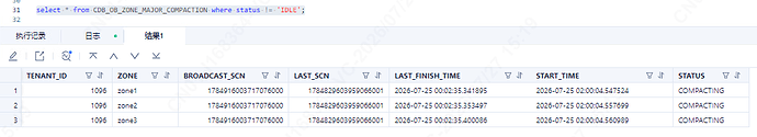

– 查看未完成合并进度
SELECT svr_ip, svr_port, zone, ls_id, tablet_id,
total_tablet_count, unfinished_tablet_count,
data_size, unfinished_data_size, status
FROM GV$OB_COMPACTION_PROGRESS
WHERE tenant_id = 1096 AND type = ‘MAJOR_MERGE’
AND status != ‘FINISH’;

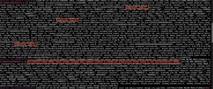

日志信息 查看
grep -E “progressive round on schema is less than meta|found schema changed when compare|stored col cnt in curr schema is less” observer.log | tail -50
grep “tablet_id=216135” observer.log | grep -E “STORAGE_COMPACTION|failed to build ctx|cal_major_merge_param” | tail -30
