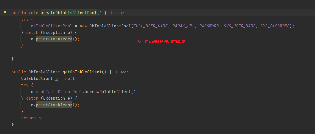

可是我通过拼接的insert语句,入库相同的数据并不会有超时的问题

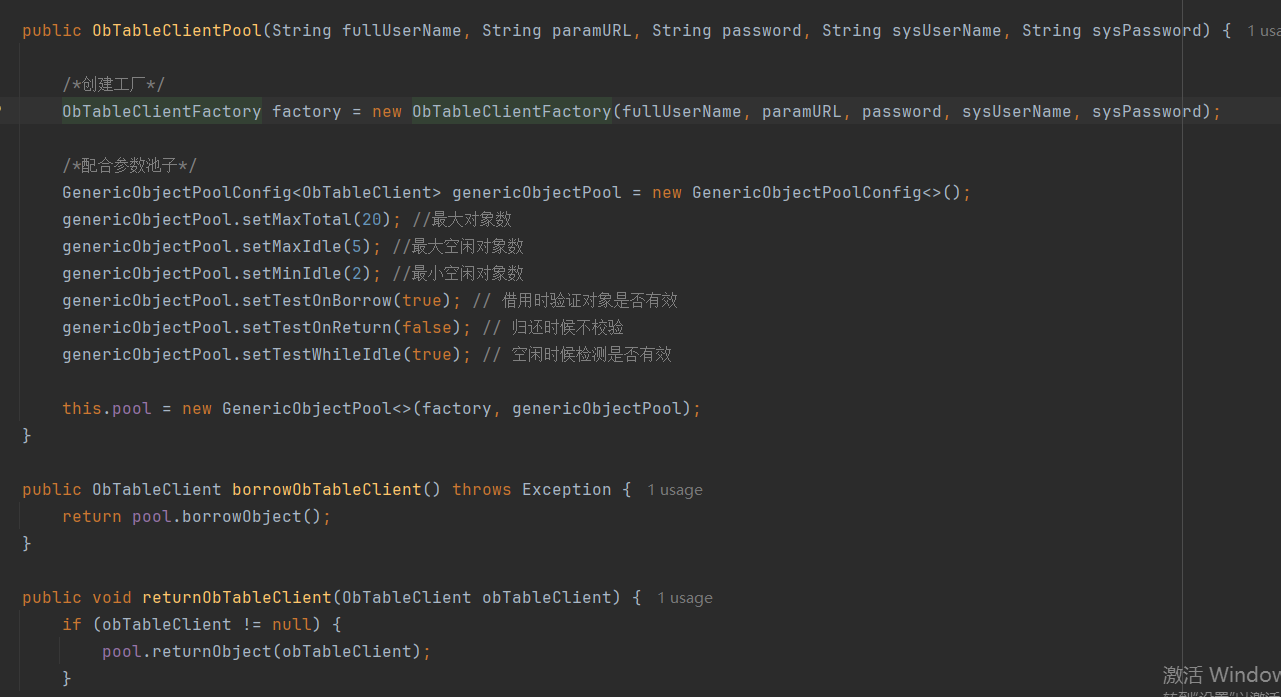

这三个你怎么配置的呢?

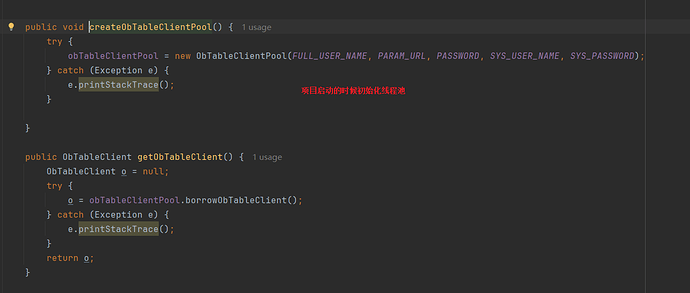

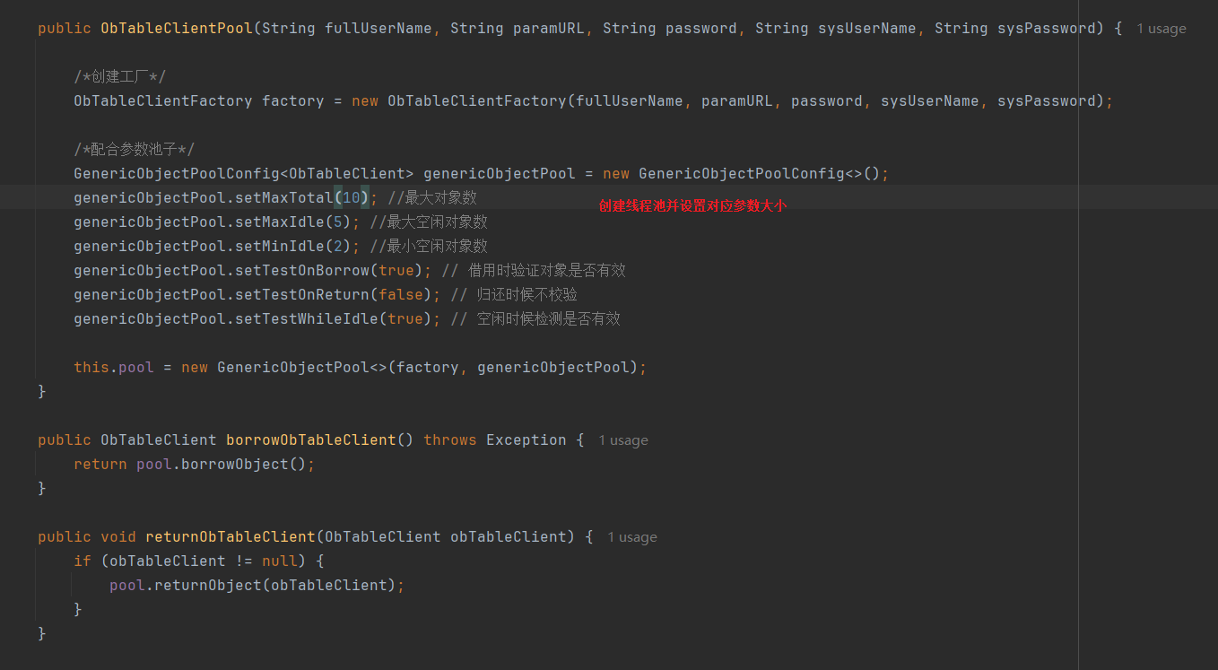

  1. 异步线程池大小(analysisFile 的 core/max)
  2. 单次 batch 大约多少行
  3. 大概每秒提交多少个 batch
异步线程池大小(80/120)
单次batch大约5千-1万
每秒大概提交5个左右吧

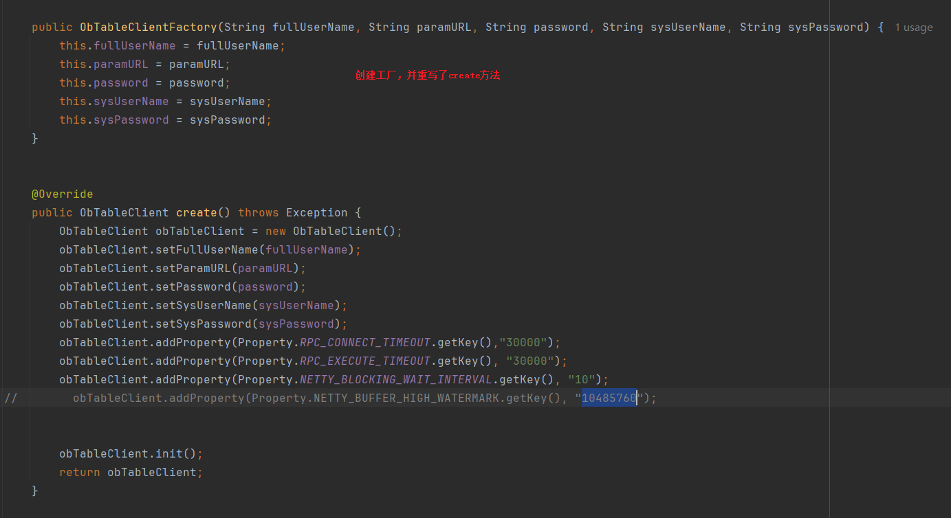

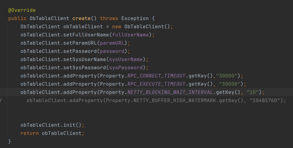

如果你不改官方的table api会报错么?具体改了哪些呢 上面的截图 就是你改的么?
Table API (ObTableClient Batch)的配置也是这样配置么?

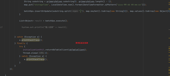

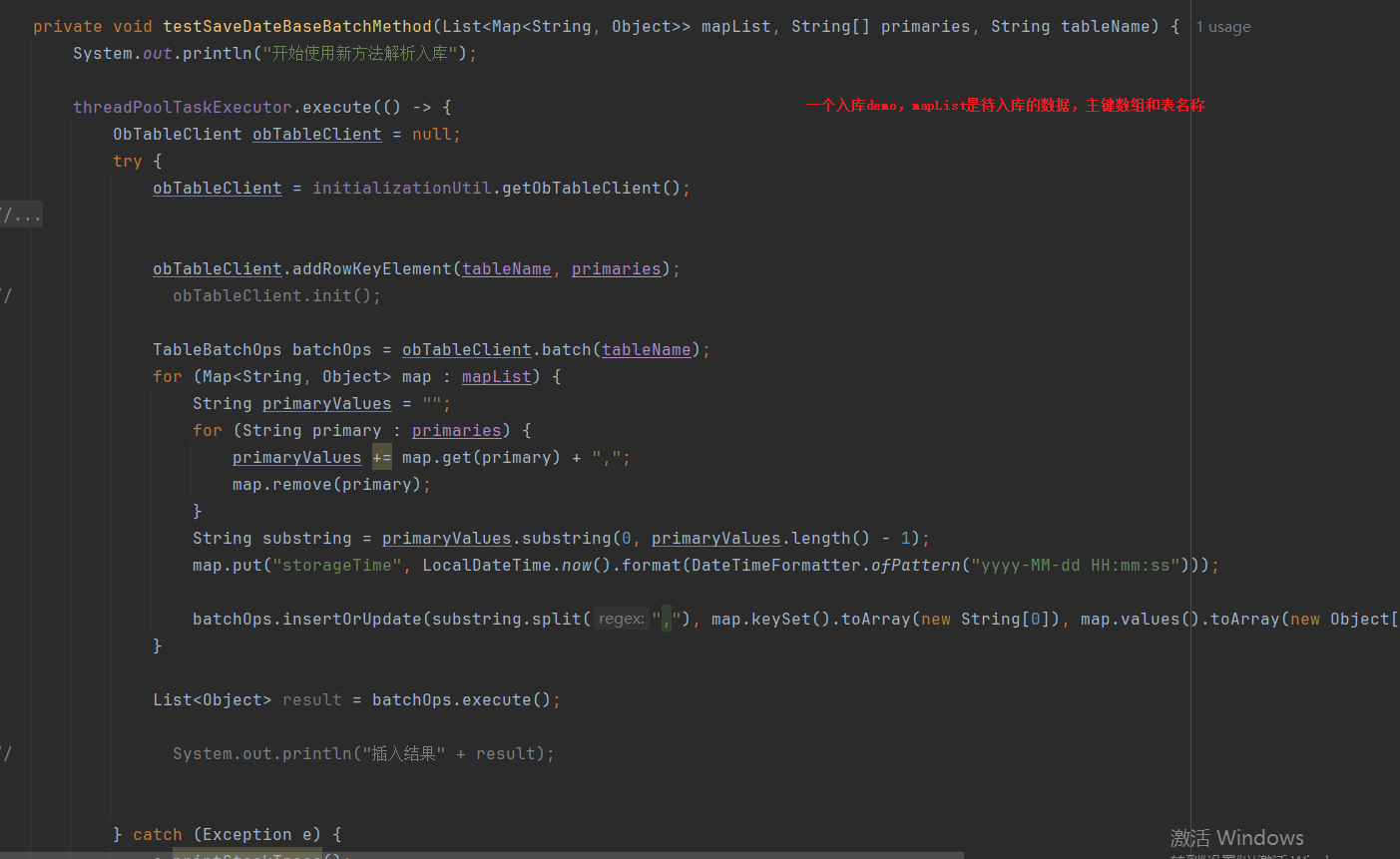

这是所有相关的代码,目前应该可以排除数据库相关配置的问题

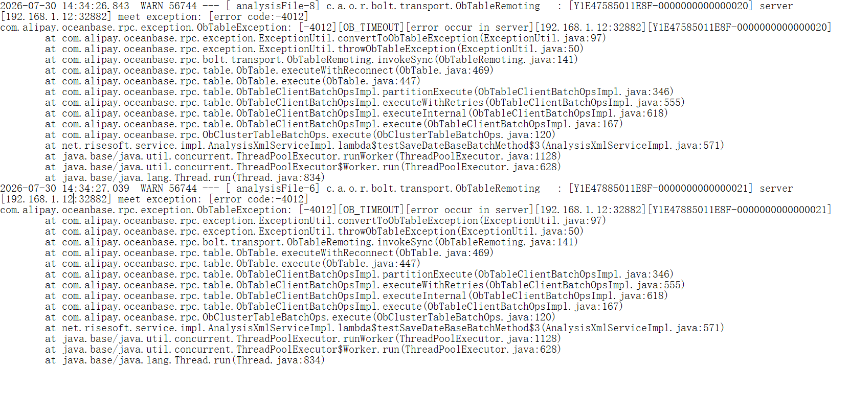

把报错的信息 也发一下
如果是你刚开始发的报错信息的话:
主要原因应该是 高并发批量写入压垮单节点
AnalysisXmlServiceImpl.lambda$testSaveDateBaseBatchMethod$3
→ threadPoolTaskExecutor.execute() // 多线程并发
→ batchOps.execute() // 批量 insertOrUpdate
  • 多个 analysisFile-* 线程同时执行批量写入
  • 全部打到同一 OB 节点 192.168.1.12:32882
  • 单节点 CPU/IO/锁竞争加剧,执行时间拉长,最终触发超时
应用侧高并发大批量写入导致单节点过载,进而触发 RPC 超时(-4012)、事务超时(-6210)和事务被 kill(-6211)。优先做并发控制、批量拆分和超时调优。
虽然表数据量比较大,但是确实没有做分区,因为查询需求比较复杂,所以不太好选择分区字段,就都存一起了,集群的负载没办法自动分配节点吗
是的 这个没有办法 整个表的leader在一个节点上
