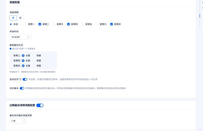

问题描述:在OCP上配置了备份策略,并选择了保留期限,如图:

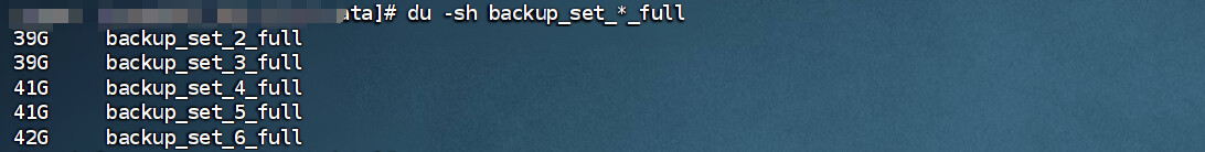

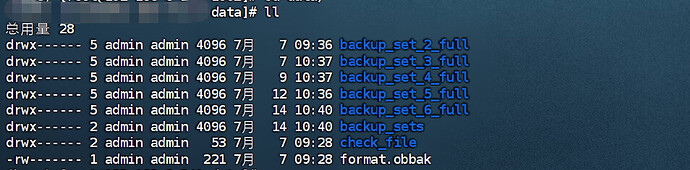

磁盘截图如下:

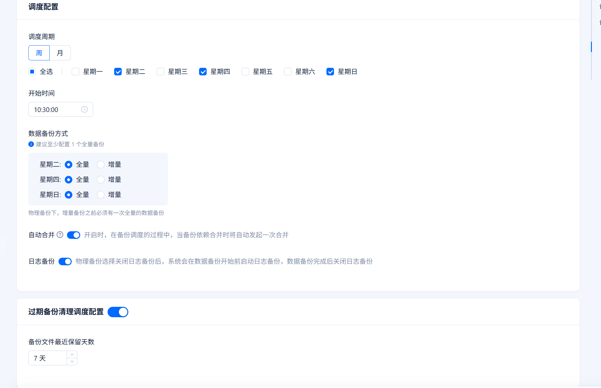

执行查询 备份自动清理策略的配置信息截图如下:
补充:开始备份的时间是7.7号,今天是7.15日正常来说该删除了。

您好,没有被定时删除的,正常来说2和3应该也被删除掉了才对,而且我执行查看SELECT * FROM oceanbase.CDB_OB_BACKUP_DELETE_JOB_HISTORY结果中的TASK_COUNT字段都是0
这里recovery_window=7 意思是 从当前算需要保证7天内的数据可以从备份数据恢复出来,如果要恢复8号的数据 是需要用到7号的备份的。
backup_set_1_full 是自动删除的 还是手动删除的?
具体情况是这样,我在部署好ocp之后,更改了备份存储路径,然后手动执行了一次备份,应该就是7.7 09:36的那一次备份数据,backup_set_1_full 应该是之前没修改过存储路径的那一次,那次的已经手动删除掉啦。让若需要手动删除,正确方式是直接删除backup_set_2_full这个目录就可以吗?
可以rm,先不要手动删除,到明天再观察下
好的,我想尝试调整为保留3天,这样是会在一小时左右生效看到结果的吧
是的
完成自动清理了,感谢老师您的解答,之前我对recovery_window的参数理解错误
