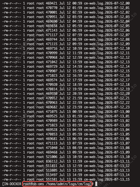

请问下oms 这种日志太多了,我怎么修改日志的单文件大小和保留个数或者保留时常呢

那我想清理/home/admin/logs/cm/log 这个目录下的呢,有参数吗

可以整个crontab, 压缩并清理。不靠OB自身的机制。
也可以清理 你这样配置一下
—cm
  1. cm-web.log.20*
  2. dao-digest.log.20*
  3. service.log.20*
系统级别搞一个crontab加脚本
