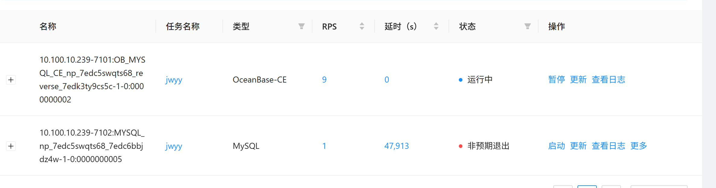

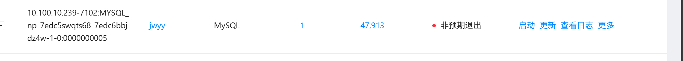

截图看一下 组件监控 双向同步源端和目标端都是啥
源端是mysql,目标端oceanbase,我从新建了一个同步组件还是,一样分配内存失败了。

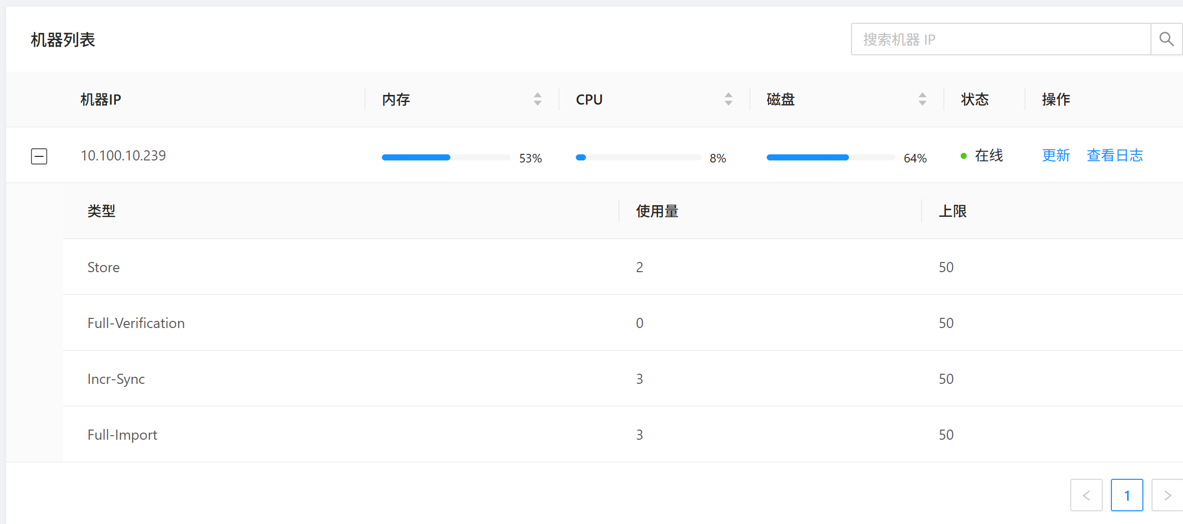

运维监控->机器->资源是否足够

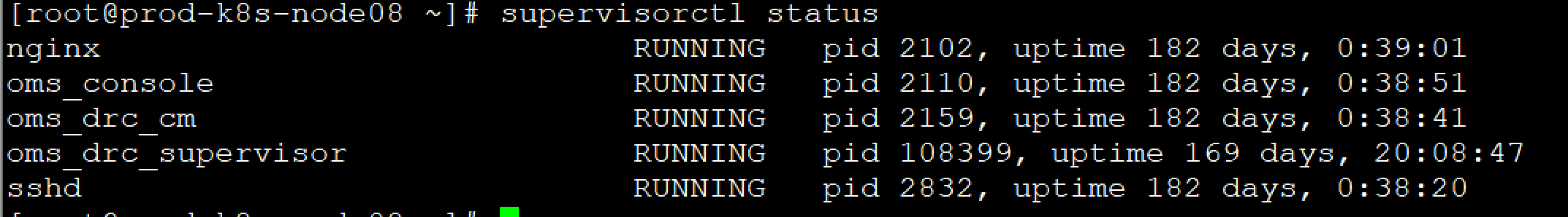

进入OMS容器 supervisorctl status 组件是否Runing

好像都正常

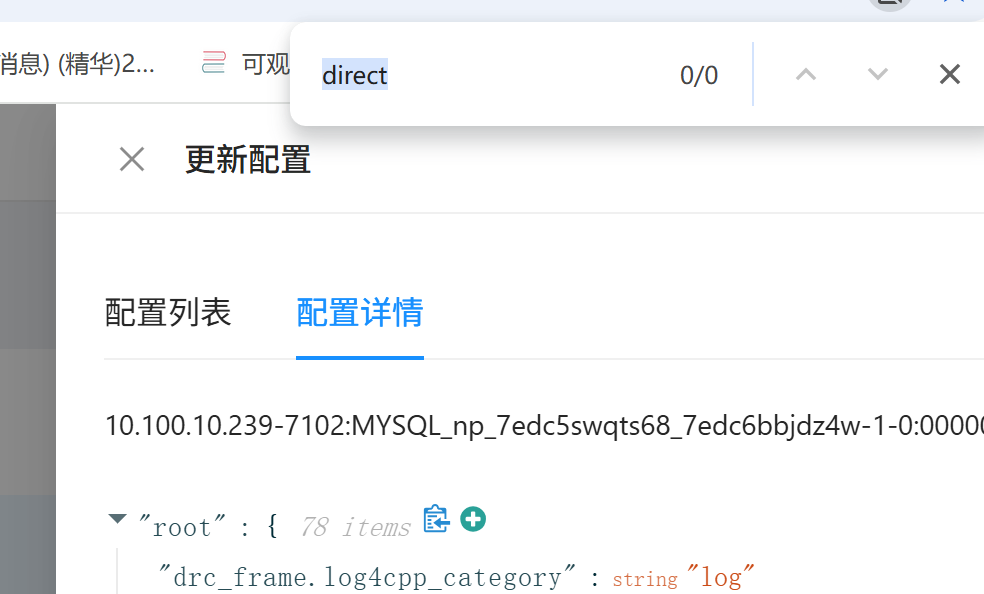

你点击更新 查看一下MaxDirectMemorySize 配置是多大 看着是direct memory 已接近上限,无法回收导致问题 应该是配置小了
位置没错噢,之前一直是跑着的,昨晚开始不正常的,没看到报位置不对叻。
没看到这个值叻

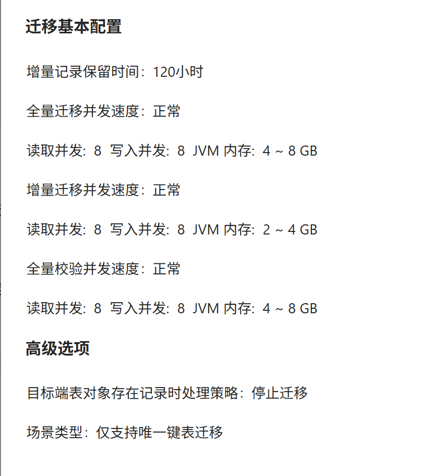

那就是 你新建链路的时候 增量组件那里选择的内存是多少?
2到4G,现在我算了下2040135680最大2G,是物理内存不够了吗?
这么耗内存,难道有大字段
是的 应该是这里的内存选的太小了 导致的 看一下是否有大字段或者大表的批量DML操作
增量也改到4~8G试试呢
