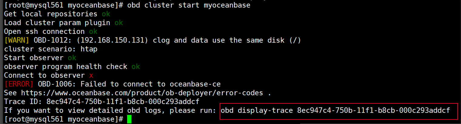

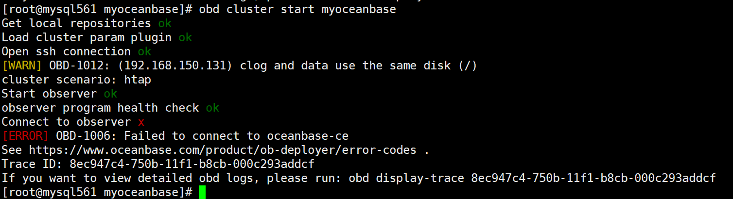

ob 4.5.0 启动失败 obdiag analyze log 没有内容

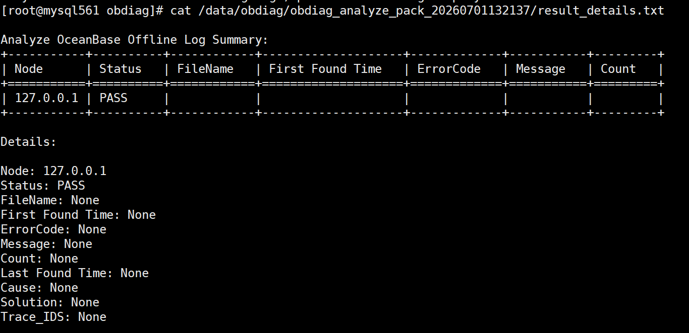

ob 启动失败了,但是obdiag analyze log --files /data/myoceanbase/oceanbase/log/observer.log
什么分析结果都没有

obdiag有时确实不给力
执行一下这个 把日志发一下

ps -ef | grep observer 确定一下进程是否在
启动时候的observer日志提供一下/data/myoceanbase/oceanbase/log/observer.log

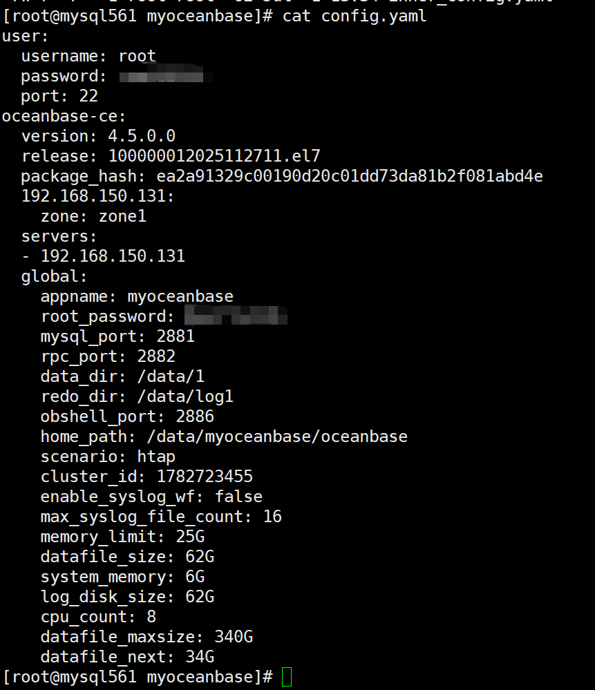

obd的配置文件yaml文件发一下

确定没有observer进程

但是从日志中 内存很小 物理内存约 946MB,远低于配置的 25G memory_limit + 6G system_memory(HTAP 场景),租户模块初始化失败,进程退出

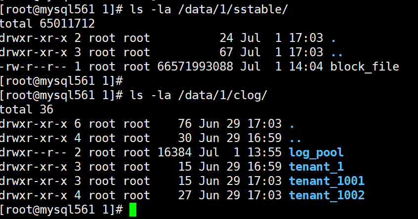

会的 你这个用了多久了么?不是新部署的是吧 下面的信息查一下
–1. 检查数据目录完整性
ls -la /data/1/sstable/
ls -la /data/1/clog/
ls -la /data/log1/clog/ # 如有独立 clog 盘

clog文件的完整性校验失败了 log_pool元数据有损坏 有删除过clog文件么?
没有删除过
