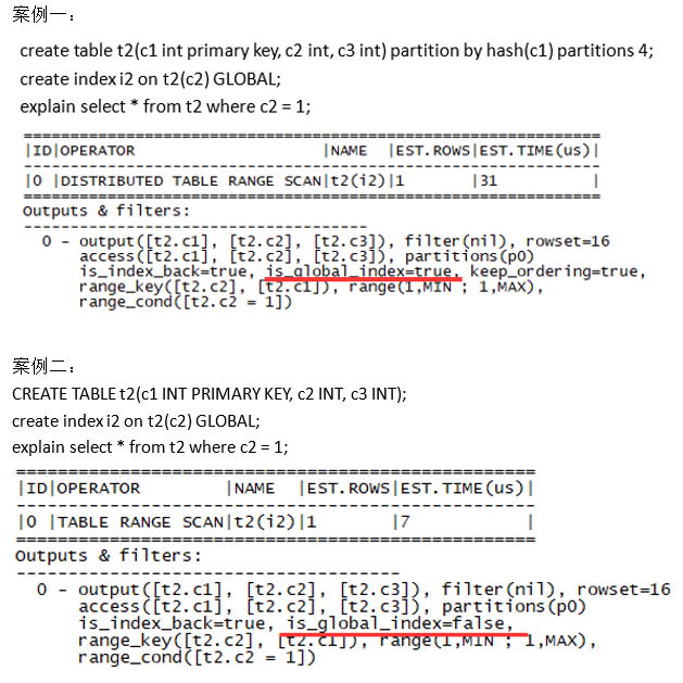

同样的命令,为什么一个是全局索引,一个不是全局索引?
以上是在V4.6.0版本MySQL租户下的实验。
请教大家:
1 为什么案例一,创建的索引是全局索引,因为is_global_index=true。
 2 为什么案例二,创建的索引不是全局索引,因为is_global_index=false。
3 另外, create index i2 on t2(c2) 和 create index i2 on t2(c2) GLOBAL, 创建的都是全局索引 ?

问题解析与回答
根据您提供的信息,您提到的两个案例中创建了不同的索引,并且通过 explain 语句查看了这些索引在查询计划中的表现。以下是针对您的三个问题的详细解答:
1. 为什么案例一,创建的索引是全局索引 (is_global_index=true)?
  • 在案例一中,表 t2 被定义为一个分区表,使用 PARTITION BY HASH(c1) PARTITIONS 4; 进行了分区。
  • 创建索引时明确指定了 GLOBAL 关键字:create index i2 on t2(c2) GLOBAL;
  • 对于分区表,在创建索引时指定 GLOBAL 将使索引成为一个全局索引。这意味着索引将跨越所有分区,并且在查询时能够提供更高效的访问路径。
因此,当您在分区表上创建全局索引时,explain 输出显示 is_global_index=true。
2. 为什么案例二,创建的索引不是全局索引 (is_global_index=false)?
  • 在案例二中,表 t2 没有被定义为分区表,即是一个普通的表。
  • 即便创建索引时使用了 GLOBAL 关键字:create index i2 on t2(c2) GLOBAL;,但因为该表本身不是分区表,所以这里的 GLOBAL 关键字实际上没有意义。
  • 非分区表上的索引默认都是局部索引(local index),即使指定了 GLOBAL,也不会改变其本质。
因此,对于非分区表,即使尝试创建全局索引,explain 输出仍会显示 is_global_index=false。
3. 另外,create index i2 on t2(c2) 和 create index i2 on t2(c2) GLOBAL,创建的都是全局索引吗?
  • 对于分区表而言,create index i2 on t2(c2) GLOBAL; 会创建一个全局索引 (is_global_index=true)。
  • 如果不指定 GLOBAL,则默认情况下创建的是局部索引 (is_global_index=false)。
  • 对于非分区表,无论是否指定了 GLOBAL,最终创建的都将是局部索引 (is_global_index=false)。
总结来说,GLOBAL 关键字只有在分区表上创建索引时才真正起到作用,表示这是一个全局索引。而对于非分区表,它不会影响索引类型,结果依然是局部索引。
希望以上解释能帮助您理解不同情况下索引类型的差异。如果您还有其他疑问,请随时提问!

论坛小助手的回答很完美,学习了。
建表不一样,一个是分区表,一个是普通表。
对于index问题,除了文中提到的方法,还可以考虑GLOBAL和is的结合使用。

又学到了,非分区表默认都是局部索引,指定Global也不行,难道非分区表不能是全局索引么

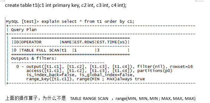

@论坛小助手 解答一下
您好!根据您提供的 explain 语句的输出,我将帮助您理解查询计划的结果,并解答您的问题。
问题解析
您创建了一个表 t1,并执行了一个 explain 语句来查看查询 select * from t1 order by c1 的执行计划。从 OCR 提取的内容来看,查询计划显示了一些关键信息。
详细解答
  1. 表定义
    create table t1(c1 int primary key, c2 int, c3 int, c4 int);
  2. 查询和解释
    explain select * from t1 order by c1;
  3. 查询计划输出
    | output([t1.c1], [t1.c2], [t1.c3], [t1.c4])          |
    | access([t1.c1], [t1.c2], [t1.c3], [t1.c4]),         |
    | partitions(p0, p1, p2),                            |
    | is_index_back=false,                               |
    | range_key([t1.c1]),                                |
    | range(MIN, MAX)                                    |
    | TABLE RANGE SCAN,                                  |
    | range(MIN, MIN, MIN, MAX, MAX, MAX)                |
解读查询计划
  1. 输出列
    • output([t1.c1], [t1.c2], [t1.c3], [t1.c4]):查询将返回表 t1 中的所有列 c1, c2, c3, c4。
  2. 访问列
    • access([t1.c1], [t1.c2], [t1.c3], [t1.c4]):查询会访问表 t1 中的所有列 c1, c2, c3, c4。
  3. 分区
    • partitions(p0, p1, p2):表 t1 有三个分区 p0, p1, p2。
  4. 索引使用情况
    • is_index_back=false:查询没有使用索引进行回表操作(即没有通过索引获取数据)。
  5. 范围键
    • range_key([t1.c1]):查询按 c1 列进行排序。
    • range(MIN, MAX):查询的范围是从最小值到最大值,即全表扫描。
  6. 表扫描方式
    • TABLE RANGE SCAN:查询对表进行了全表扫描。
    • range(MIN, MIN, MIN, MAX, MAX, MAX):具体的扫描范围是全表范围,表示从最小值到最大值的所有数据。
总结
  • 查询类型:这是一个全表扫描(TABLE RANGE SCAN),因为没有使用任何索引。
  • 分区:表 t1 有三个分区 p0, p1, p2,查询将涉及所有这些分区。
  • 排序:查询按 c1 列进行排序,但没有使用索引来加速这个排序操作,而是进行了全表扫描。
建议
如果您希望优化这个查询,可以考虑以下几点:
  1. 创建索引:如果 c1 列经常用于排序或过滤,可以考虑在 c1 列上创建一个索引,以提高查询性能。
    create index idx_c1 on t1(c1);
  2. 检查分区策略:确保分区策略适合您的查询需求。如果分区策略不合理,可能会导致不必要的跨分区操作。
希望以上解释能帮助您理解查询计划的结果。如果您还有其他问题,请随时提问!
