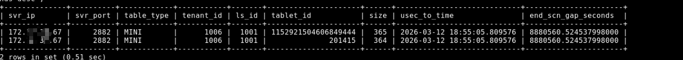

【问题描述】Mini SSTable 的 UPPER_TRANS_VERSION 长时间算不出来,这个影响大不大
SELECT svr_ip,svr_port,table_type,tenant_id,ls_id,tablet_id,size,usec_to_time(END_LOG_SCN/1000) as usec_to_time,(CONVERT(UNIX_TIMESTAMP(NOW(6)) * 1000000, UNSIGNED) - (END_LOG_SCN/1000))/1000/1000 AS end_scn_gap_seconds
FROM gv$ob_sstables WHERE TABLE_TYPE != ‘MEMTABLE’ AND UPPER_TRANS_VERSION = 9223372036854775807 AND (CONVERT(UNIX_TIMESTAMP(NOW(6)) * 1000000, UNSIGNED) - (END_LOG_SCN/1000))/1000/1000 > 3600 * 24 * 2 ORDER BY end_scn_gap_seco
nds desc ;

UPPER_TRANS_VERSION是什么参数呀,起什么使用呢
一般来说不会立即产生严重影响,但是长期算不出来可能会导致磁盘占用变高,minor执行变慢,查询变慢等
定义upper_trans_version为一个sstable上所有数据对应的事务的最大提交版本号
参考 升级到对应版本,4.2.5.1建议升级到4.4.2.1版本 或者手动尝试解决方法二
