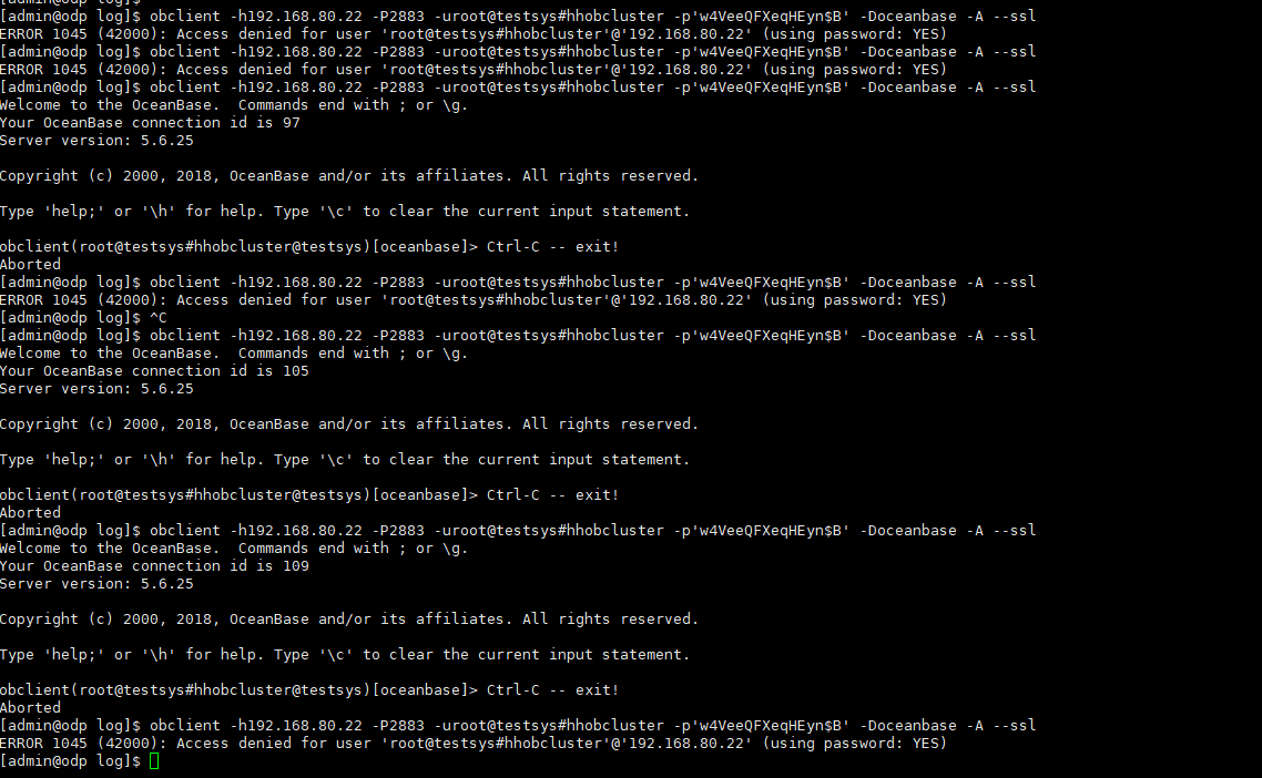

为什么使用obproxy链接集群的租户账户时异常的不稳定
这是为什么

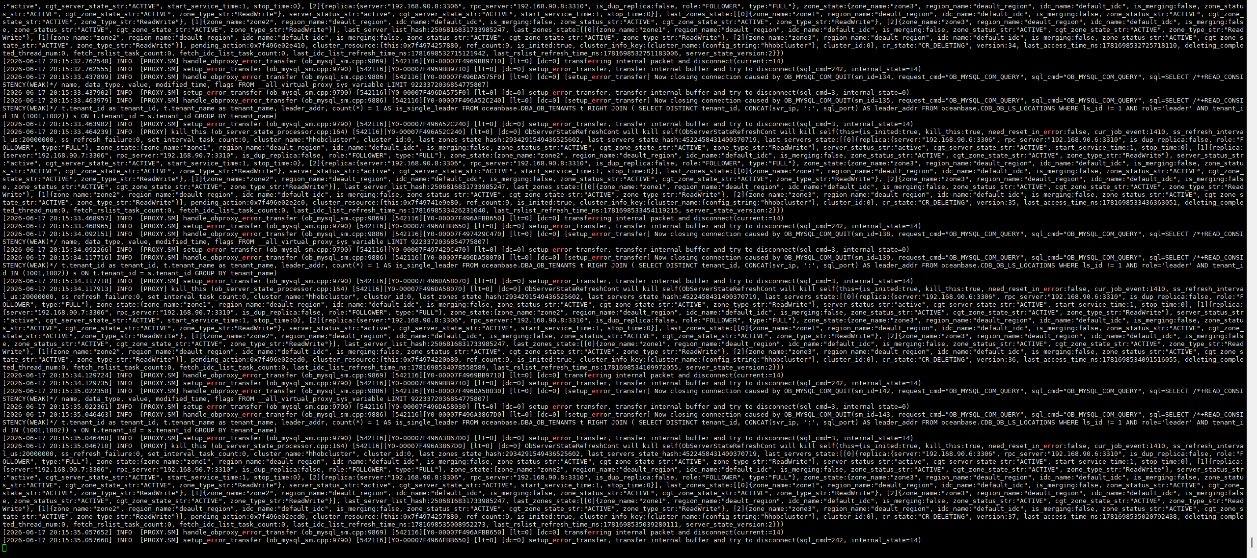

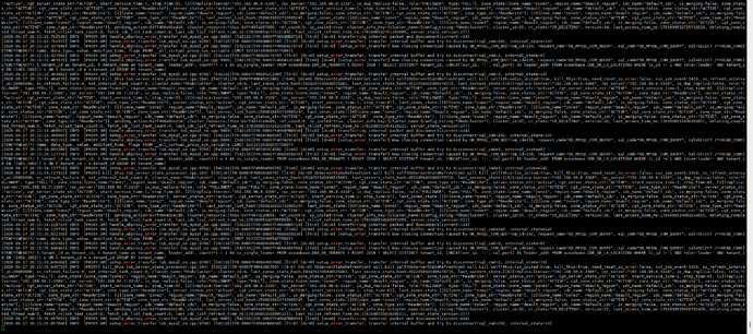

obproxy的日志
连接sys租户又没有这样的问题,创建的租户连接一点也不稳定

会断连么?还是执行语句的时候 有时候快 有时候慢 可以把obproxy.log obproxy_slow.log obproxy_diagnosis.log 出现不稳定期间的日志 同一时间的 三个日志
有登录会失败,即使连进去了也会断,不稳定
obproxy.log (3.3 MB)
obproxy_slow.log (12.5 KB)
obproxy_diagnosis.log (199.7 KB)

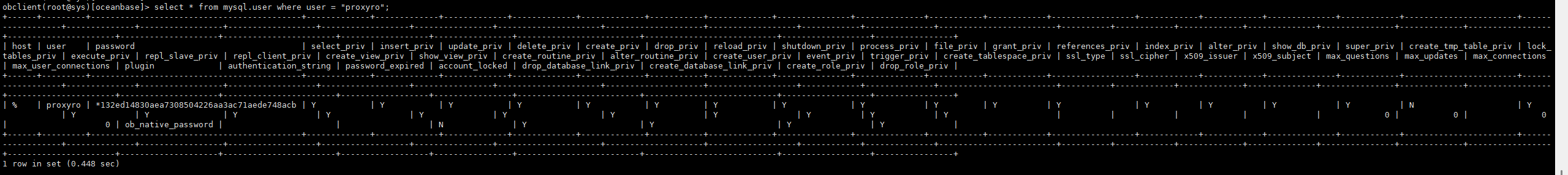

这个查看一下
– 在 sys 租户下检查
SELECT * FROM mysql.user WHERE user=‘proxyro’;
obproxy查一下 show proxyconfig like ‘%observer_sys_password%’;
obclient(root@proxysys@proxysys)[oceanbase]> show proxyconfig like ‘%observer_sys_password%’;
ERROR 5010 (21000): Unknown operator, bad internal cmd
obclient(root@sys)[oceanbase]> SELECT * FROM mysql.user WHERE user=‘proxyro’;
ERROR 1054 (42S22): Unknown column ‘‘proxyro’’ in ‘where clause’
粘贴过去 注意转译字符

看着密码不一样呀 之前改过proxyro的密码吧 看着日志中 alter proxyconfig set observer_sys_password 的操作记录。
改成了一样的,sys租户连接是没有问题的,就是创建的租户有问题
