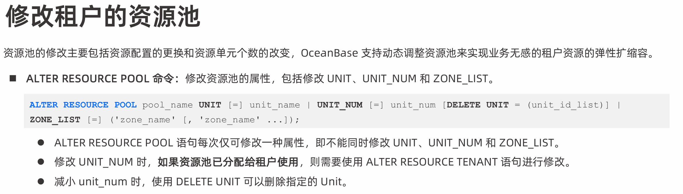

关于水平扩缩容中的资源池修改操作,以下说法正确的有哪些?(多选)
A. ALTER RESOURCE POOL 语句每次仅可修改一种属性
B. 修改已分配给租户的资源池的 UNIT_NUM 时,需要使用 ALTER RESOURCE TENANT 语句
C. 减小 unit_num 时,使用 DELETE UNIT 可以删除指定的 Unit
D. 修改 Unit 个数只需要在单个 Zone 进行即可

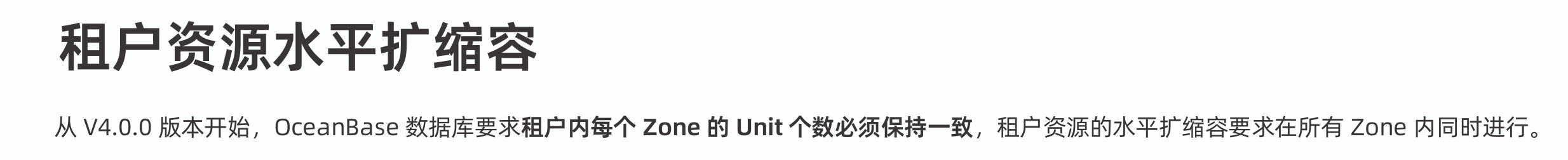

E. 从 V4.0.0 版本开始,租户内每个 Zone 的 Unit 个数必须保持一致
选ABCE
A正确, 根据OceanBase官方文档,ALTER RESOURCE POOL 语句每次只能修改UNIT 、UNIT_NUM 或ZONE_LIST 中的一种属性,一次修改多个属性会导致执行报错。
B正确, 对于已分配给租户的资源池,不能直接使用ALTER RESOURCE POOL 修改其UNIT_NUM ,而是必须使用ALTER RESOURCE TENANT 语句统一修改该租户下所有资源池的Unit个数。
C正确, 在缩容操作中,您可以通过DELETE UNIT 选项指定要删除的具体Unit ID ,从而实现资源回收的精细化控制。
D错误, 无论是调大还是调小UNIT_NUM ,都必须以Unit Group 为单位进行操作,即所有Zone同步修改。
E正确, V4版本通过引入Unit Group 机制,系统强制要求租户在所有Zone内拥有相同数量的Unit,从而保证了多Zone部署的对称性和数据分布的同构性。

官方ppt
A、B、E
