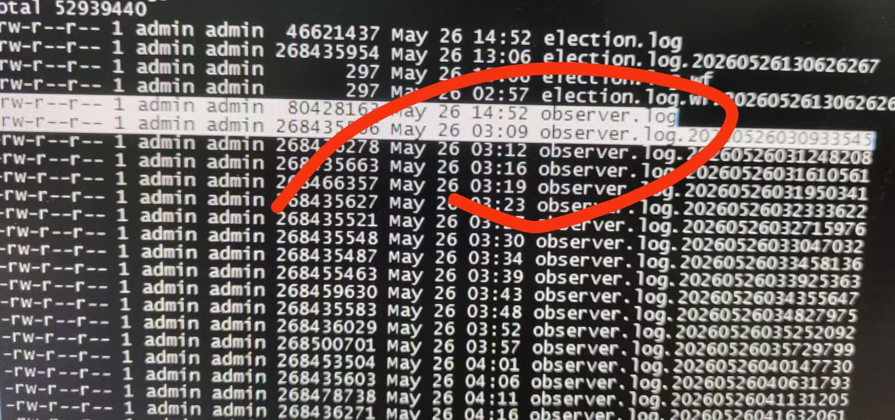

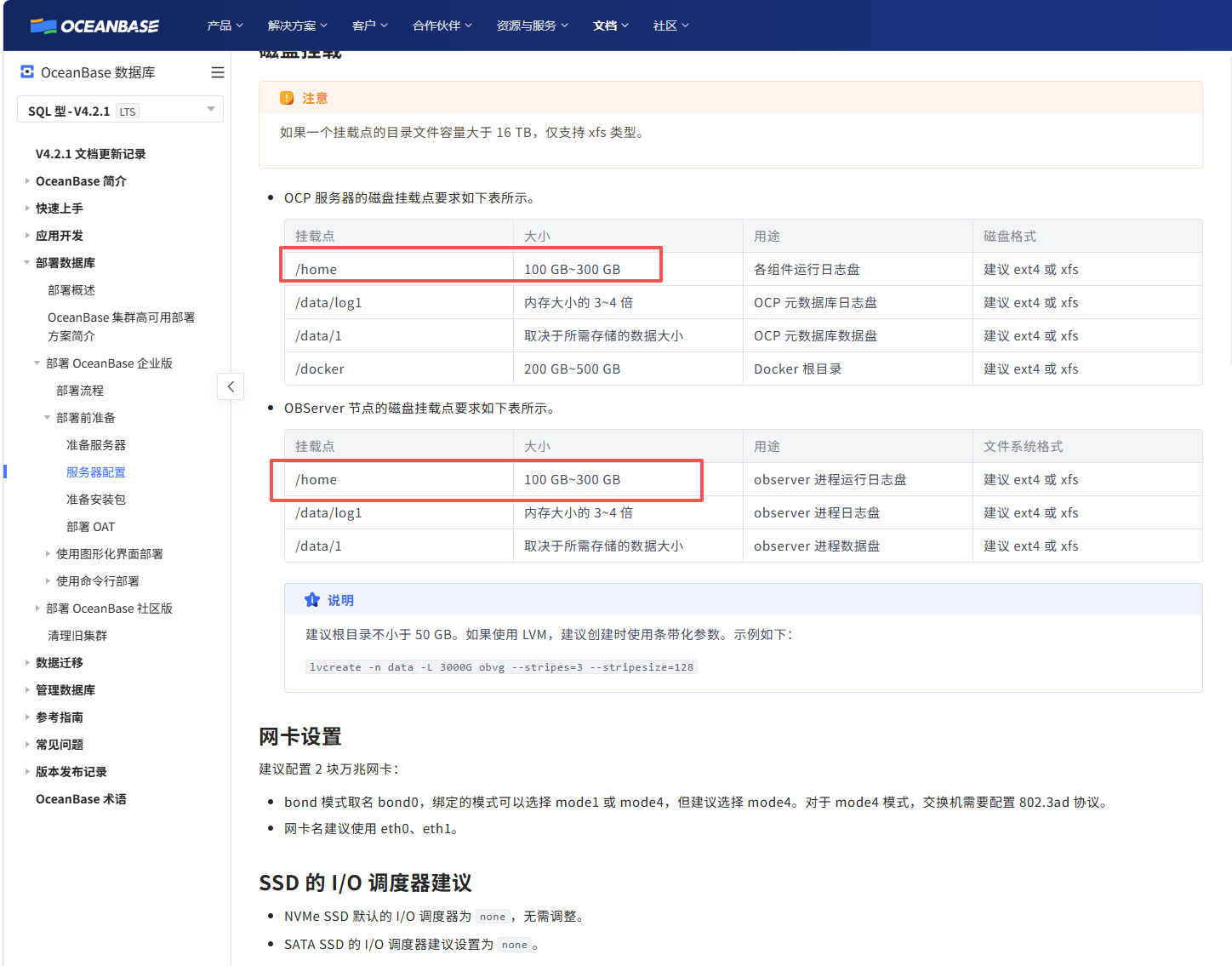

【问题描述】如题,在ob文档中,observer服务器/home挂载点大小要求100~300G。
实际生产以默认保留200个(max_syslog_file_count为200,日志等级默认wdiag)observer.log日志来算,单个256MB,就到51G了
而这200个文件也就保留不到12小时,图中为生产的一个集群,14:52查看的,observer日志最早的只有3:09了,想找前一天的都没有,或者是周六周日的问题,想看日志都不够,所以这个/home目录是否应该放大一些?
除了max_syslog_file_count参数,还有其它影响observer日志保留时间的参数吗?

300G够用了。
文中提到的300G问题很常见,通过优化syslog和调整file配置,通常可以解决。
