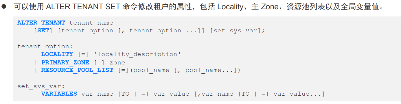

  • B. ALTER TENANT SET 可以修改 Locality、Primary Zone、资源池列表以及全局变量值 (正确) :参考材料表明,通过 ALTER TENANT 语句可以修改租户的信息,包括修改租户的副本数、Zone 列表、主 Zone(Primary Zone)、Locality、资源池列表(RESOURCE_POOL_LIST)以及系统变量值(VARIABLES)等。
  • C. ALTER TENANT … RENAME GLOBAL_NAME TO 可以对用户租户进行重命名 (正确) :参考材料中关于修改租户的语法 tenant_option 中,包含了 RENAME GLOBAL_NAME TO new_tenant_name 选项,说明该命令支持对用户租户进行重命名操作。

B. ALTER TENANT SET 可以修改 Locality、Primary Zone、资源池列表以及全局变量值 — :white_check_mark: 正确
原文明确说明:“可以使用 ALTER TENANT SET 命令修改租户的属性,包括 Locality、主 Zone、资源池列表以及全局变量值。”【来源:《OBCP_V4_DBA2:OceanBase V4 数据库运维与监控》第38-39页】
