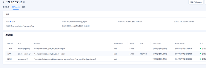

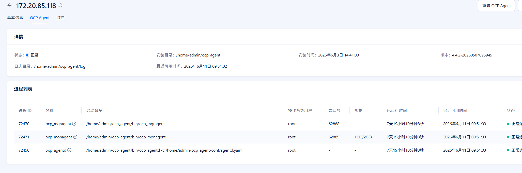

–OCP 主机管理 → 对应主机 → Agent 状态是否为「正常」

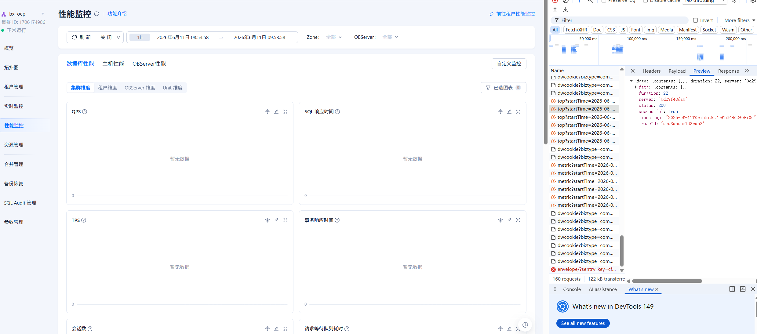

打开开发者模式 找到对应的api的traceid 提供一下 把ocp-server.log发一下
ps -ef | grep ocp_agent
确认都是有的
主机->对应主机->agent状态也都是正常的:

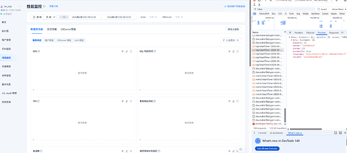

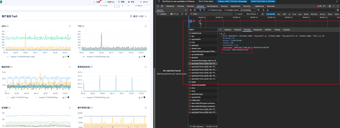

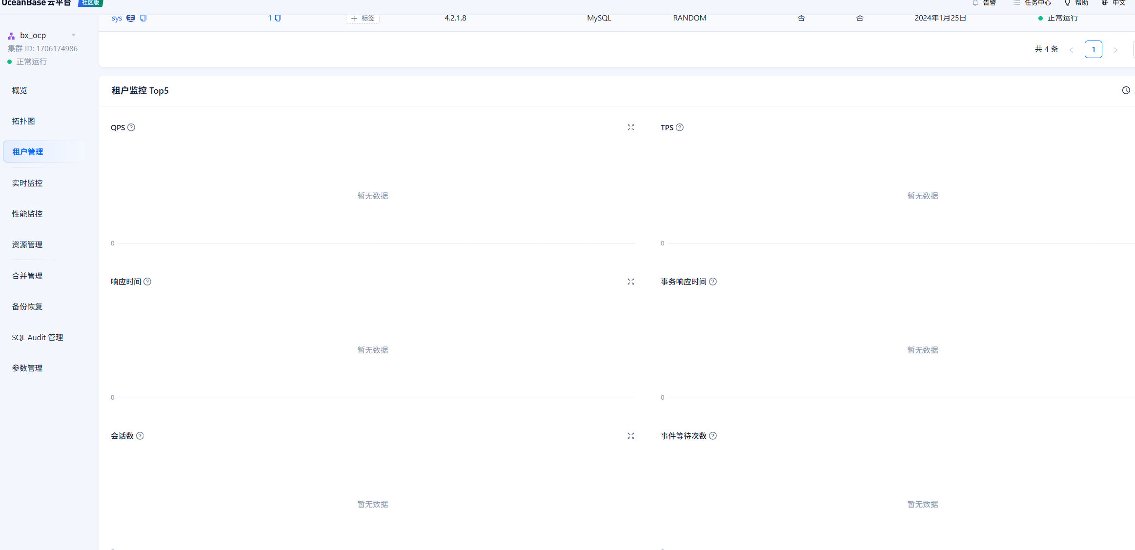

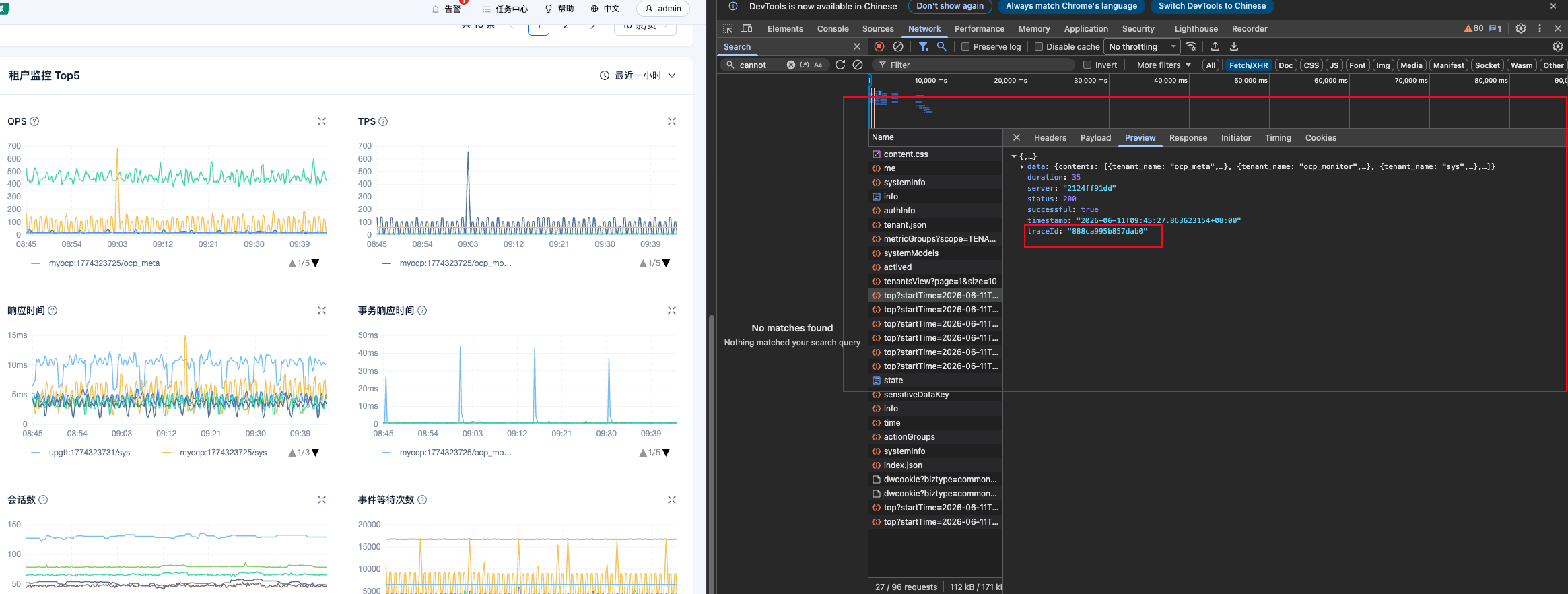

然后你这个租户监控top5的界面没找到在哪里点出来,我在集群监控里瞎点点到了个好像差不多的top?startxxx先截了个图
你都点一下访问的API看看状态是不是都是200 看着前端访问是成功的 看着返回 data: [] ,问题在采集或存储上 节点上查 ocp_agent 日志是否有 SQL 采集 / 写 Prometheus 报错
