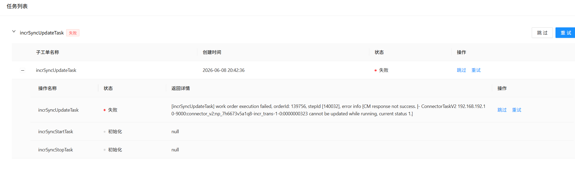

【问题描述】OMS调整增量组件的参数,任务报错说正在进行中的无法更新:
[incrSyncUpdateTask] work order execution failed, orderId: 139756, stepId [140032], error info [CM response not success. |- ConnectorTaskV2 192.168.192.10-9000:connector_v2:np_7h6673v5a1q8-incr_trans-1-0:0000000323 cannot be updated while running, current status 1.]
但是我之前也同样的操作修改过其他任务的相同参数,而且这个失败任务重试了一次也不行,还是同样报错,是只能把任务暂停了然后修改参数吗?还是这只是运气不好多重试几次总能成功stop?
还有一个问题是OMS 运维监控->运维任务 里看历史任务都看不到参数从多少变到了多少,溯源不太方便,这个希望之后能改进下
6 个赞
调整参数 需要暂停任务以后 在调整

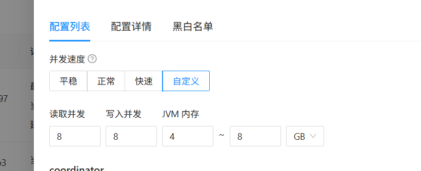

oms任务老是延迟,./connector_utils.sh diagnose 分析出来是让我增加目标端线程数,这个现在的场景应该是没必要调整读取并发的,怕给源端mysql增加压力,如果我改成读取8并发写入32并发,JVM内存设置多少?还是要16~32GB和写入并发对齐吗,还是说可以折中的取一个8~16GB?担心内存设置的太高的话以后如果任务越来越多会不好分配

一个并发一个G差不多这样 workerNum可以调大一点 目前看也没有GC的问题
  1. 没找到metrics.log在哪里

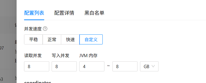

  2. 我看到官网推荐是1个并发1个G了,现在想要设置的是读并发8,写并发16,那按8来算还是16来算呢 :face_with_peeking_eye: 我先设置了一个按8算的,4~8G
看到这个 应该按照写的来算 就好了
写的应该没有考虑到或者说明白读并发和写并发设置不同的情况,但我现在打算搞成这种情况
OMS 增量同步任务处于运行状态,平台不支持在线修改运行中任务参数,因此重试无效,报错cannot be updated while running。
