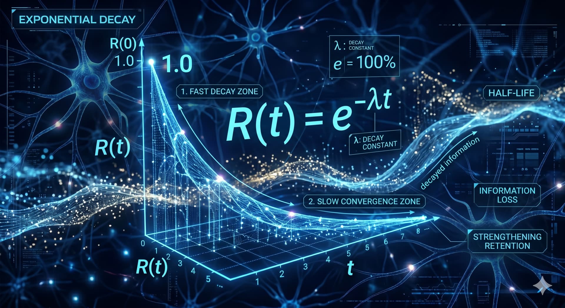

3.2 从原始公式到现代指数衰减
艾宾浩斯在 1885 年提出的原始数学拟合公式为:
b = 100k / ((log t)^c + k)
这是一个以对数函数为基础的非线性模型,b 是节省百分比,t 是以分钟为单位的时间,k 和 c 是拟合常数(k ≈ 1.84, c ≈ 1.25)。
这个公式看不懂没关系,因为后来随着记忆衰减研究的深入,研究者发现用更简洁的指数衰减模型同样可以很好地近似记忆保留曲线:
R(t) = e^(-λt)
这个其实才是现代通用的指数衰减公式:
  • R(t):时间 t 时的记忆保留率,代表在经过时间 t 后,还能回忆起多少信息。取值范围 [0, 1]
  • e:自然常数( ≈ 2.71828),它是描述自然界中一切"连续、平滑的指数变化"过程的天然数学基础
  • λ(lambda):衰减率,它决定了遗忘的速度。 λ 越大,遗忘越快(曲线急剧下降),λ 越小,记忆越稳固(曲线平缓)
  • t:即从学习完(或记忆形成后)开始计算的时间间隔,通常以小时为单位
这个公式的图像是一条先快后慢的曲线。
通俗解释,在刚刚学完的一段时间内,记忆流失非常剧烈;随着时间推移,如果不去复习,剩下的东西反而没那么容易忘了,因为已经忘得差不多了。
这些理论都是 PowerMem 中遗忘机制的数学基础。
3.3 为什么指数函数是描述遗忘的最优数学形式
遗忘的核心特征是,遗忘的速度与当前还保留的记忆量成正比。 在记忆刚形成的几分钟,留存率很高(接近 1),遗忘的速度也最快。几小时后,留存率已大幅下降,遗忘的速度也随之放缓。
用微分方程表达就是 dR/dt = -λR——变化速率正比于当前状态量。这个方程的唯一解正是 R(t) = e^(-λt)。
一杯热水的冷却(牛顿冷却定律)、放射性元素的衰变、电容器的放电——这些看似毫不相干的现象,都因为共享"变化率正比于当前量"这一自洽关系,而由同一个指数函数来描述。记忆衰减也不例外。
现代学习算法,包括 SuperMemo、Anki 等间隔重复软件(以及 PowerMem)普遍使用指数衰减模型或其变体,因为它在简洁性、可计算性和与实验数据的拟合度之间取得了最佳平衡。

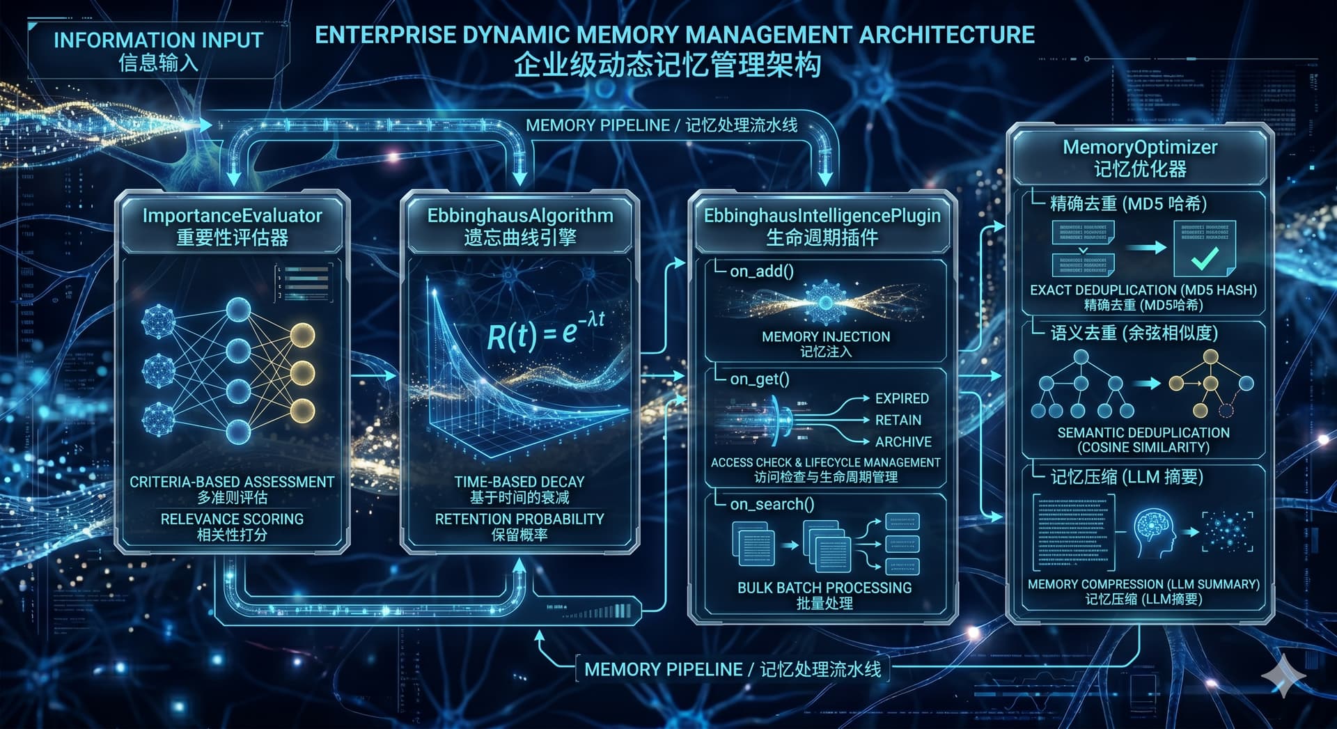

PowerMem 遗忘管理系统的有四个核心组件,其协作关系说明如下:
新信息输入 → ImportanceEvaluator(重要性评估器)
           → EbbinghausAlgorithm(遗忘曲线引擎)
           → EbbinghausIntelligencePlugin(生命周期插件)
              ├─ on_add():记忆创建时注入遗忘参数
              ├─ on_get():记忆访问时检查遗忘/晋升/归档
              └─ on_search():搜索时批量处理生命周期
           → MemoryOptimizer(记忆优化器)
              ├─ 精确去重(MD5 哈希)
              ├─ 语义去重(余弦相似度)
              └─ 记忆压缩(LLM 摘要)
  • ImportanceEvaluator:判断这条信息有多重要,输出一个 0.0~1.0 的分数
  • EbbinghausAlgorithm:提供衰减计算、复习调度、遗忘/晋升/归档决策的纯数学方法
  • EbbinghausIntelligencePlugin:在记忆的关键生命周期节点(创建、访问、搜索)注入管理逻辑
  • MemoryOptimizer:周期性全局优化,主要是去重与压缩
