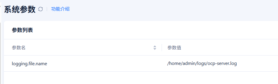

    然后可能因为ocp的路径作为一个全局参数只能有一份,所以这个新的目录就覆盖掉了老的目录参数:

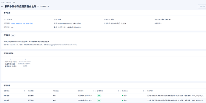

    然后就出现了最上面的报警,A机器检测到系统参数变了需要我重启,但问题是现在我A机器已经从集群里踢出去了,已经是一台空闲机器了,我该如何把这个告警彻底解决掉?现在屏蔽着右上角还是有个红点,看着挺膈应的
138机器上 检查一下 ps -ef | grep -E ‘ocp-server|ocp-server-ce’ | grep -v grep 检查一下进程是否还在
存在的,kill掉吗?
你这台机器 你不是要踢掉么?obd(如果 A 还在 obd 配置里)
obd cluster stop <cluster_name> -s <A的IP>
如果不在可以kill掉
已经踢掉了,obd里我直接配置文件里注释掉了,没走edit config,直接改的配置文件,不然说检测到架构变化要我redeploy。那我kill了看看报警会不会消失

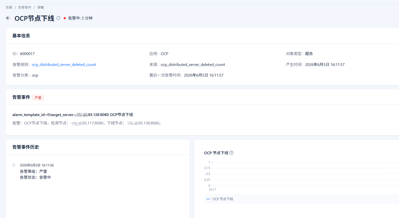

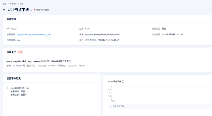

老报警没了,又出来个新报警OCP节点下线…
哦 没事了 过了几分钟自己消除了 多谢大佬哈

滚动重启 三台 ocp-server,让内存中的 running 值与数据库一致 后面应该就不会有问题了
obd cluster restart <cluster_name> -s <B/C/D的IP>

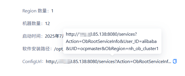

大佬,有了个新问题:
我ocp接管的集群的configurl里面还是这台A机器的ip,我试了下已经用不了了,这里显示的怎么改成BCD3台机器里的某一台ip啊,这里没自动更新诶

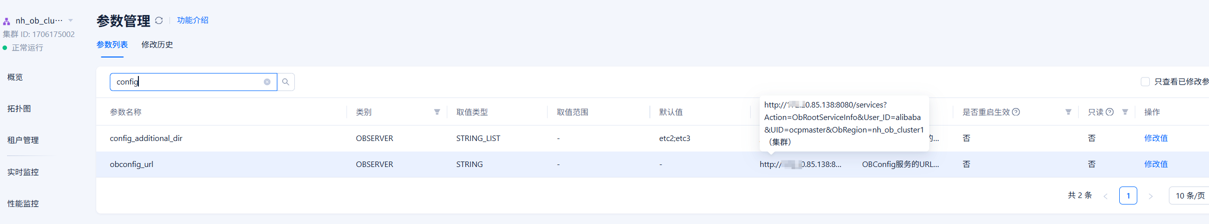

ocp上 进入目标集群 nh_ob_cluster1 打开 参数管理(或 集群参数)搜一下obconfig_url 看看怎么配置的
系统管理->系统参数 吗?没搜到configurl相关的
找到了,这个得手动修改是吗
是的 修改一下 保存就好了
好的,多谢
