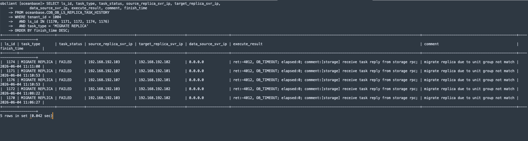

【问题描述】在OCP上修改unit从2到4,但是好像没触发数据的rebalance

修改unit num2-4触发日志流重构。
集群生成的临时日志流存在4012问题
原因分析:
ls 1166(及同节点的 1164/1165)迁移失败,不是因为 Tablet 拷贝出问题(该阶段已成功),而是在 Complete Migration 收尾阶段,ls 1166 内含有 Transfer 表的 tablet 所依赖的源日志流在 102 节点上不存在,导致 -7115 错误。这是批量 Unit 迁移中 Transfer 跨 LS 依赖 与 并行迁移时序 冲突的典型表现。
触发该问题后续等待负载均衡任务调度多次即可。
