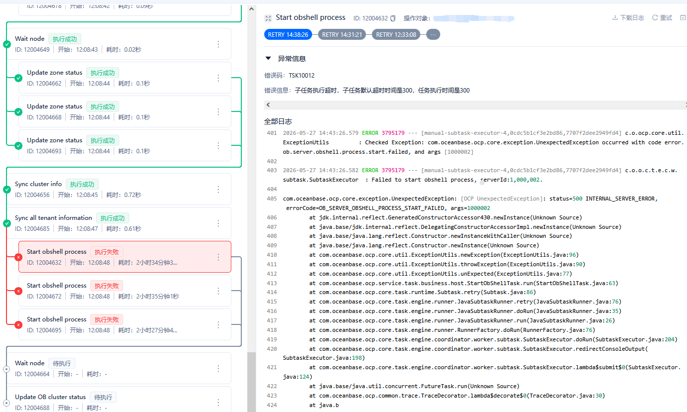

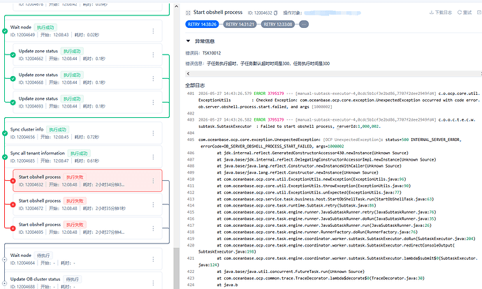

ocp-server.log日志 能提供一下么?看着是obshell启动很失败obshell的日志能发一下么?
ocp-server.zip (929.7 KB)
刚才重试任务,把ocp的日志采集出来了。

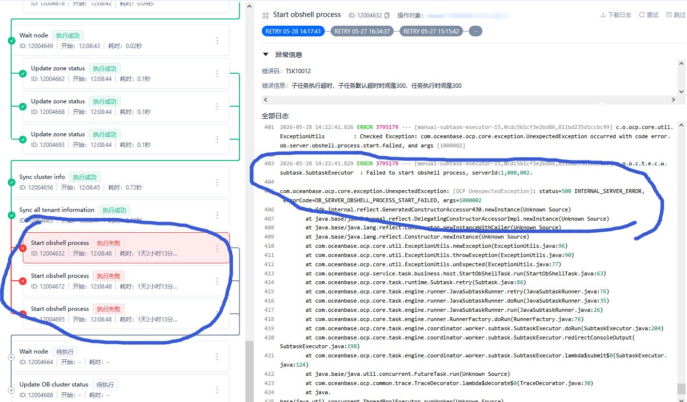

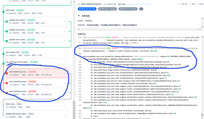

目前重试以后 ocp上截图看看 是那里报错 上次的任务里看是obshell启动失败

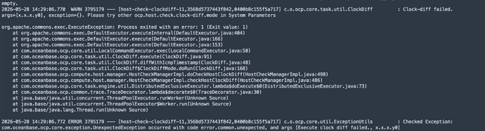

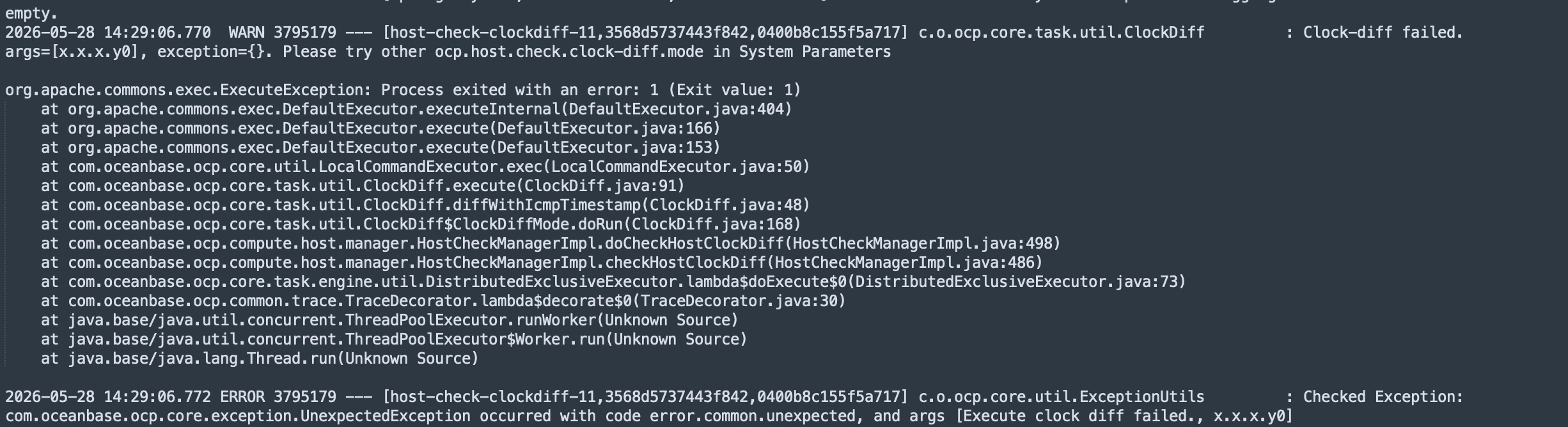

ocp-server的报错 是时钟检验有问题呀

也检查一下时钟是否一致
obshell.log (150.1 KB)
时钟是一致的,我当前集群运行正常,每个节点都做了ntpdate或者是chronyc -a makestep 定时任务同步,只是clockdiff总是失败。
