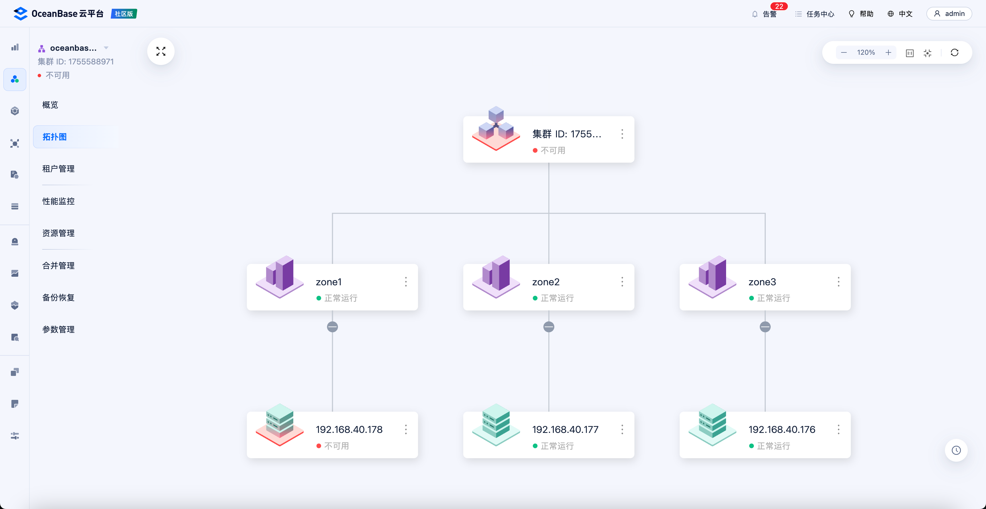

OCP创建的集群,集群有主机连接不上,手动启动集群失败,导致集群不可用怎么解决
【 OB or 其他组件 】OCP、OB
【 使用版本 】OCP:4.3.6-20250709105610 、observe:4.2.1.8
【问题描述】清晰明确描述问题
【复现路径】OCP创建的集群,集群有主机连接不上,导致集群不可用怎么解决,使用cd /home/admin/oceanbase && bin/observer 手动启动失败

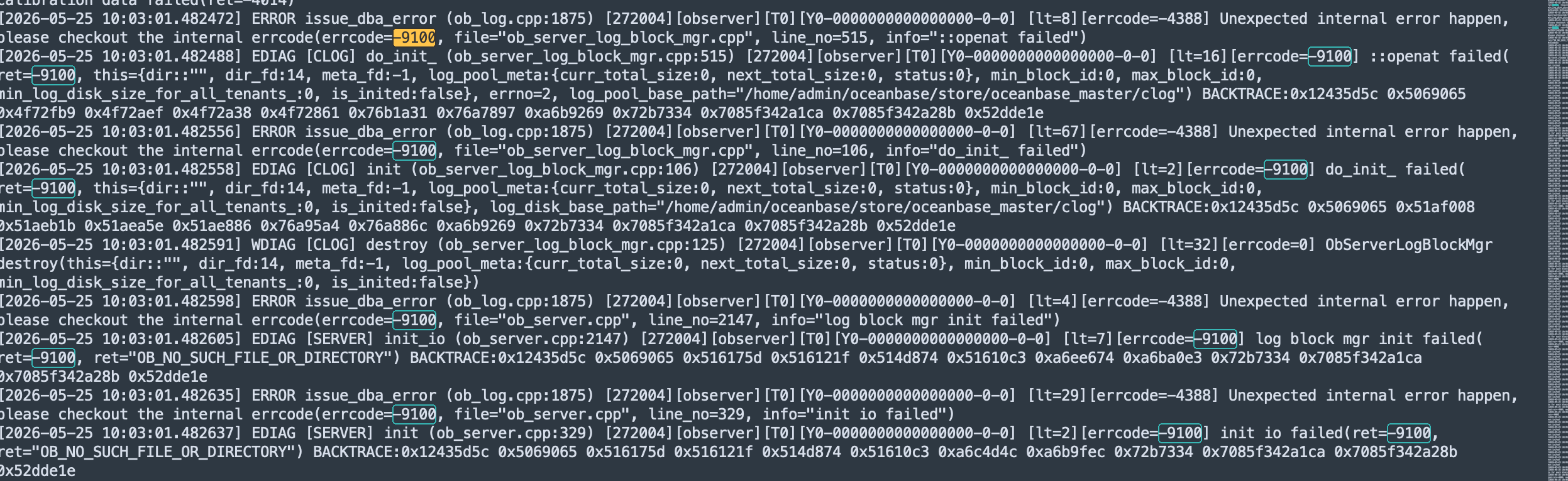

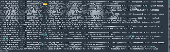

[2026-05-25 10:03:01.482488] EDIAG [CLOG] do_init_ (ob_server_log_block_mgr.cpp:515)
::openat failed(ret=-9100, errno=2,
log_pool_base_path="/home/admin/oceanbase/store/oceanbase_master/clog")
[2026-05-25 10:03:01.482605] EDIAG [SERVER] init_io (ob_server.cpp:2147)
log block mgr init failed(ret=-9100, ret=“OB_NO_SUCH_FILE_OR_DIRECTORY”)
[2026-05-25 10:03:08.092804] ERROR init (ob_server.cpp:510)
observer start process failure(…, ret=-9100)
home/admin/oceanbase/store/oceanbase_master/clog下缺少文件,导致的初始化失败。

缺的是 clog/log_pool/meta(Server 级),不是某个租户的业务 clog;

现在就是这个ob异常,其他的节点都不进去,也移除不了

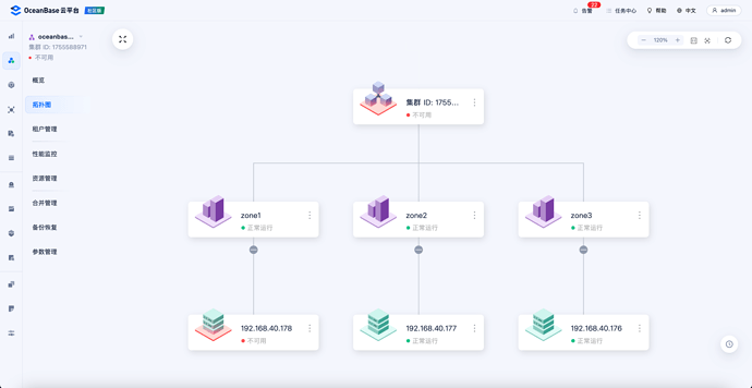

其他的节点都连接不进去
那就说明 这个集群无主了吧 正常情况下 一个副本有问题 其他的两个副本是符合多数派的
已经不能对外提供服务了 你可以其他两个节点也给关闭重启一下 看看是否有问题
集群的节点重启过了,也是一样的
这个情况能恢复吗?
那应该就是无主了 你可以把三台rootservice.log日志 也发一下 这样的情况下 应该不能恢复了 其他的两个节点也是无主状态 没有办法提供服务了
