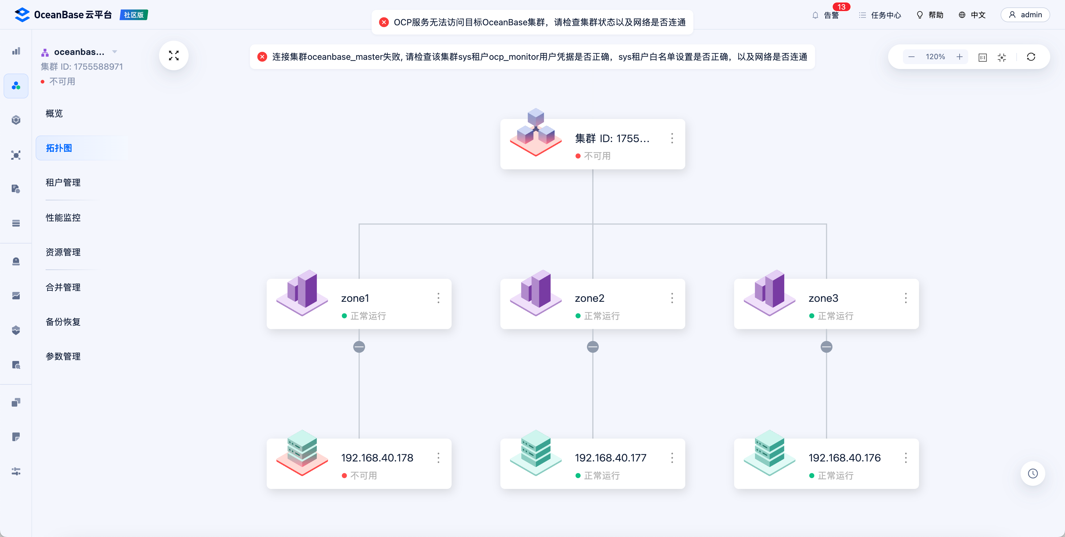

OCP创建的集群,集群有主机连接不上,导致集群不可用怎么解决
【 使用版本 】OCP:4.3.6-20250709105610 、observe:4.2.1.8
【问题描述】OCP创建的集群,集群有主机连接不上,导致集群不可用怎么解决

看一下租户副本分布。正常情况1-1-1集群是可以提供服务的。

检查一下集群的报警日志,根据报警日志排查问题。
从截图可以看出有一台主机不可用,导致集群不可用,看看rootservice 在哪一台主机上,估计没有自动迁移到其他主机而导致的!
在截图概览中查看rootservice 是否在宕机的178上面呢!

难道是一台主机挂掉了,剩下的不满足Paxos的多数派么,这个有可能么

这个rootservice是在OCP的库里面查看还是该集群里面呢,如果是该集群里面,都连接不进去了
178主机里面,没有observer进程
[2026-05-21 09:15:32.537244] INFO [SERVER] destroy (ob_server.cpp:530) [1427][observer][T0][Y0-0000000000000000-0-0] [lt=4] [OBSERVER_NOTICE] destroy observer begin
