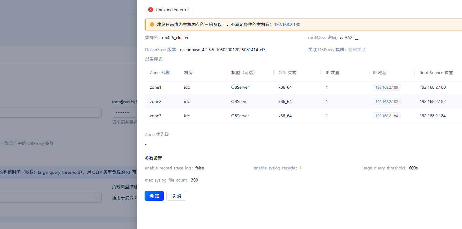

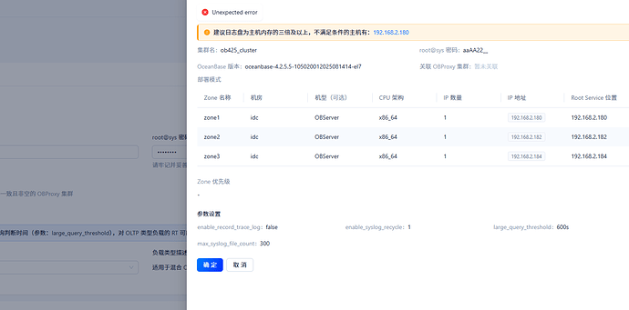

ocp创建集群报错Unexpected error
【问题描述】ocp创建集群报错
6 个赞
你这报错的原因已经很清楚了啊
你发下ocp版本以及包含报错时间的ocp-server.log
先把其中明确的容量报错的问题解决了。 再看看。

这个不影响的,这三台机器只是用来测试。用不了那么多

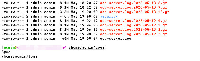

是什么时间报的这个错误
日志盘太小了
早上9点半左右

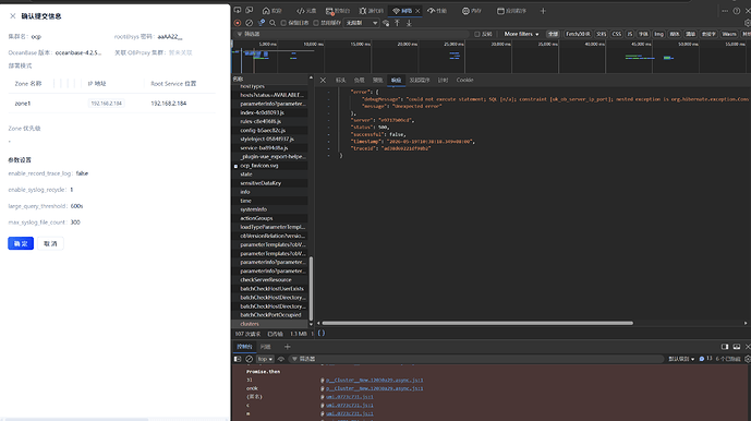

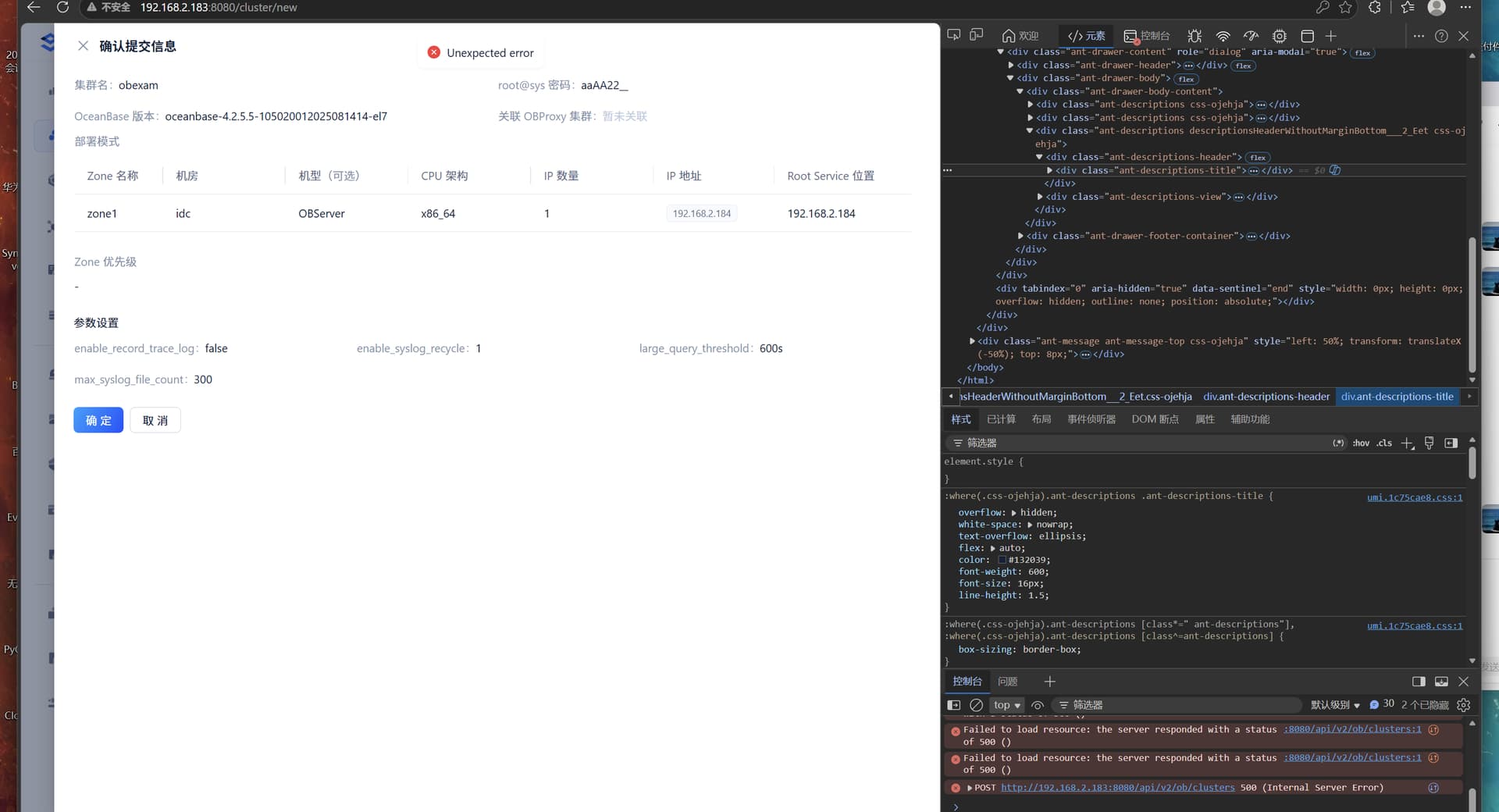

你点其它页面会随机出现“Unexpected error”吗?

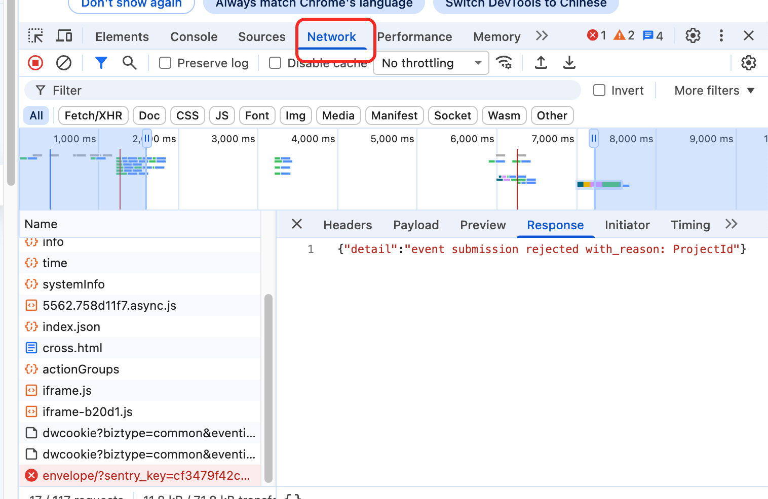

F12打开调试界面看下 是否有哪个接口异常
其他页面不会

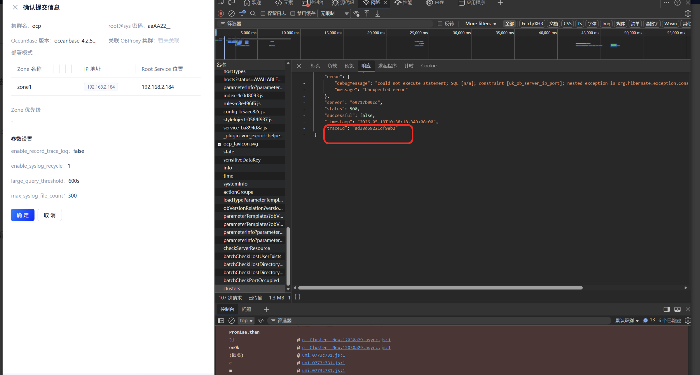

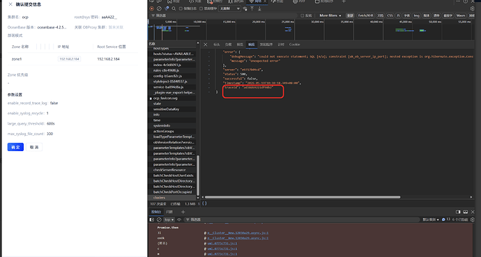

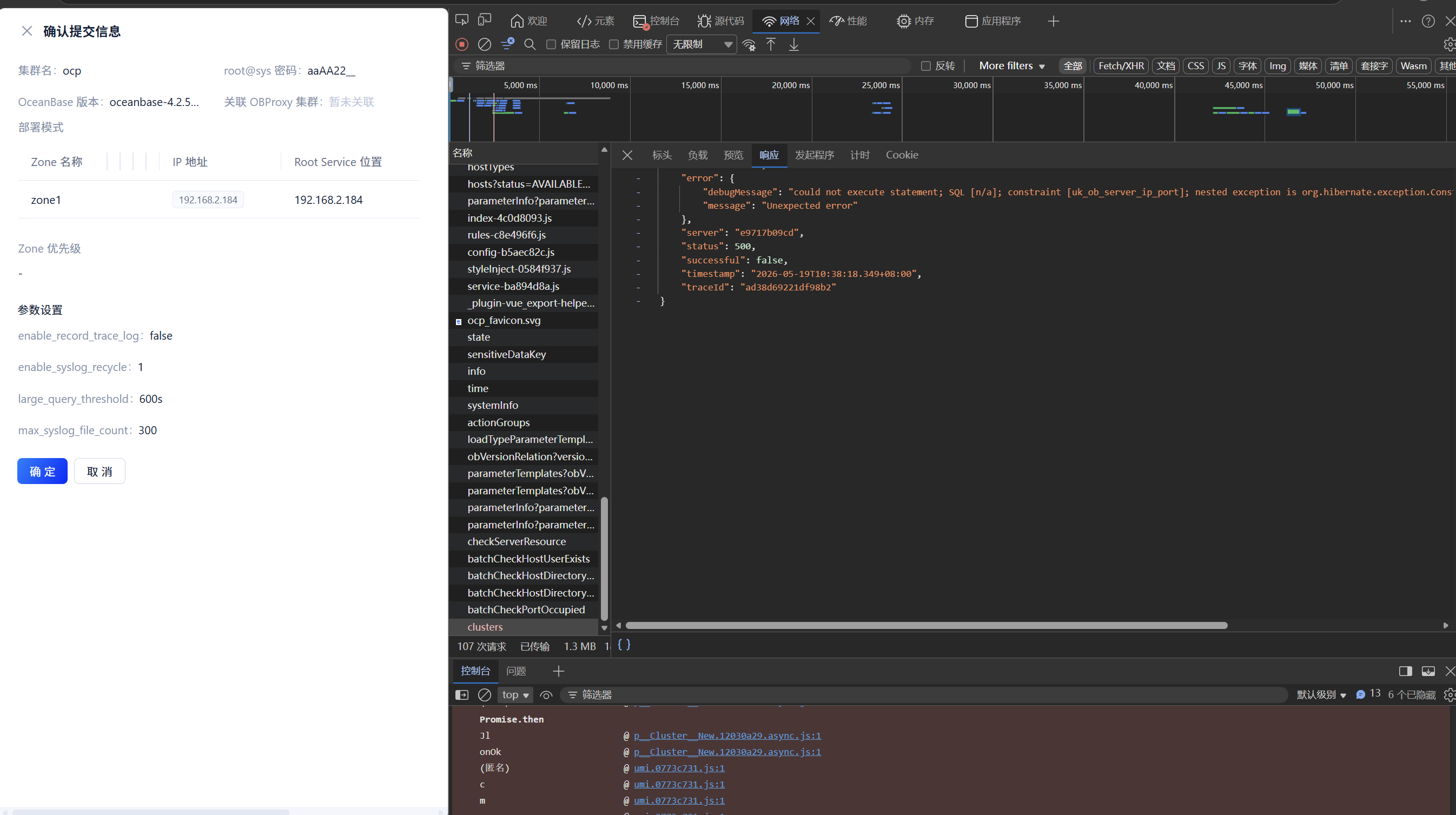

你那个页面刷新下,类似这样的操作,点开Network(网络)那里,看下是否有哪个接口异常

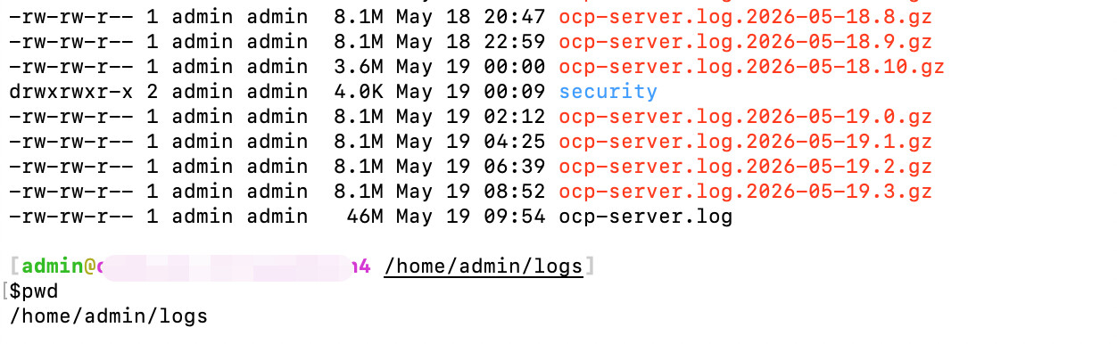

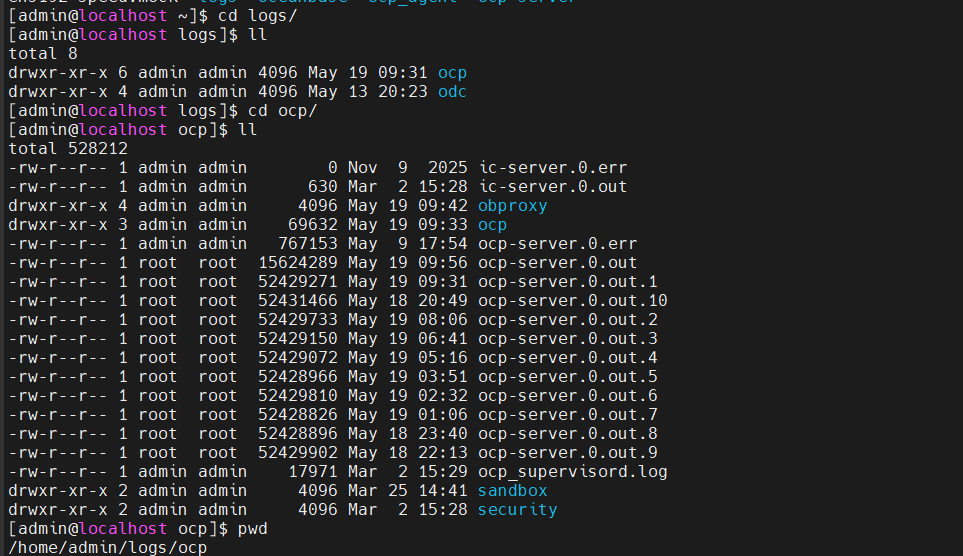

将这个traceID复制发下 同时发下最新的ocp.log
trace_id:ad38d69221df98b2
ocp.zip (9.5 MB)

Duplicate entry ‘192.168.2.184-2882’ for key ‘uk_ob_server_ip_port’
uk_ob_server_ip_port 看起来是唯一约束冲突,我看下这个
