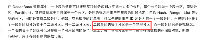

ob 表分区疑问
对于二级分区表,二级分区的每个分区是一个物理分区,而一级分区只是逻辑概念。一个表的若干个分区可以分布在一个可用区内的多个节点上。
请问一下
1.ob创建表必须要设置为分区表,不设置行不行呢?
2.如果设置分区表,必须要设置2级分区?设置一级行不行

  1. 根据需要创建分区,表可以创建分区表,也可以不用创建分区表
  2. 非分区表,一级分区表,二级分区表,都是根据需要进行创建,所以只创建一级分区表也时可以的!

1.OB创建分区可以创建分区表,也可以不用;
2.一级、二级分区表都是根据需要进行创建。

默认单表就是一个分区表
  1. 没说必须要设为分区表,有单分区表啊
  2. 没说必须要设置二级分区啊,看业务需求和数据量

  1. 在 OceanBase 中,创建表并不强制要求必须是分区表。根据实际业务需求和数据规模,推荐使用分区表以提高性能和可管理性。如果表的数据量不大,且不需要特别的性能优化,可以直接创建非分区表。
  2. 创建表时可以选择设置一级分区或二级分区。一级分区是基本的分区单位,可以根据业务需求选择是否进一步划分二级分区。二级分区主要用于更细粒度的数据管理和性能优化,特别是在数据量非常大的情况下。
