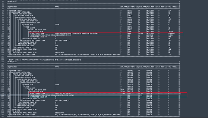

在使用ob数据库的时候发现,执行一个SQL时,发现有一张表没有选择最优索引,执行性能显著下降,通过/index(t index_name)/hint指定最优索引后变快,期间手动更新了表统计信息和直方图信息后,还是不会选择最优索引,这种情况只能手动强制指定索引了吗?

SQL和执行计划在这里,您帮忙看看
感觉是A表估行不准,导致得驱动表选择错误 但不知道为什么A表差这么多,这几张表得统计信息都手动收集了

参数是L表的字段,不是A表的,确实L表对传入的两个参数,数据量不一样,传A值得时候数据量为0,传B值得时候数据量为3万,我觉得不管是0还是3万,这个SQL的驱动表都应该选择L表才会快,但是传入B值的时候,A表变成了驱动表,从执行计划上看,是因为把A表行数估算成了7行,实际应扫描3.9万,我觉得最根本得原因是A表估行错误导致的执行计划错误,所以是不是应该解决A表估行错误的问题,这个该怎么解决呢?

你可以不绑定索引 改变一下NLJ L和A的顺序 L表按照正常的B的值过滤 看看计划是不是会好 就可以验证了 你给的信息 在这里看不出来是不是统计信息有问题
