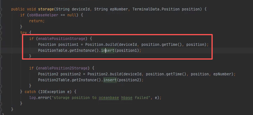

Hbase迁移到Oceanbase集群后,数据插入失败。
【 使用环境 】政务测试环境
【 使用版本 】4.6

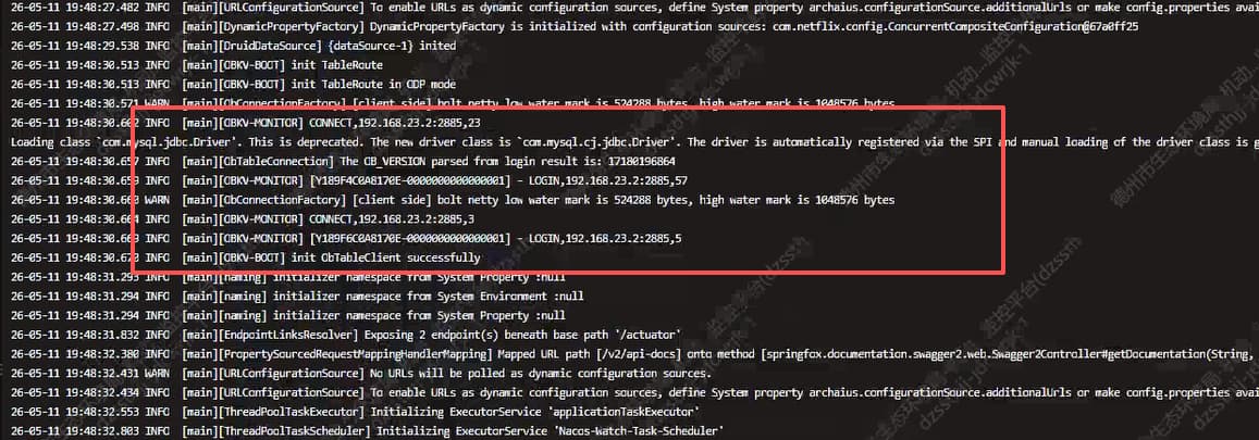

【问题描述】目前kv租户创建成功,表和表组创建成功,目前程序启动通过odp链接的2885端口的方式链接,日志显示连接成功,但是时间数据操作的时候报错
【复现路径】

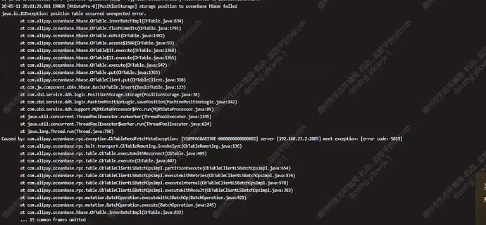

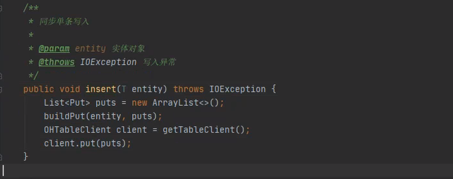

这个是在程序中insert的时候报错

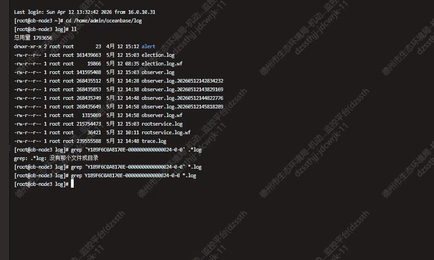

这个是一个data接口的日志目录,根据错误id 没有搜索到,下面好像没有observer.log文件
可以服务器上 黑屏执行一下 看看是否报错么?或者你执行完以后报错 把报错的observer.log发一下 obproxy_error.log也发一下
observer.log通过id没有找到日志,下面是obproxy的日志

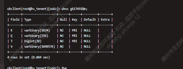

先看一下表是否存在当前的租户里,你重新做一次 根据trace_id搜一下observer.log日志 如果是多副本的 建议每个observer都搜一下 把obrpxoy的日志 整个也提供一下

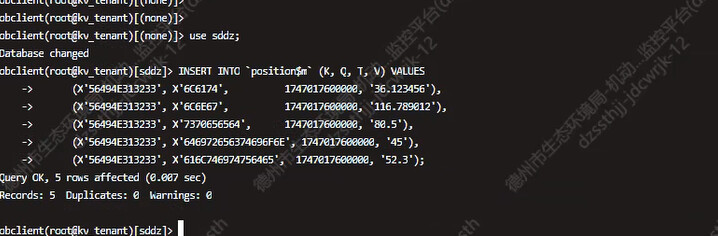

根据trace_id 三个observer节点都没有找到匹配的日志,另外通过kv租户在obp登录的时候,可以通过insert into直接插入信息
从日志信息来看 貌似的报错 像是表不在你连接的租户下 OB_TABLE_NOT_EXIST (-5019)

现在程序是通过odproxy的2885端口来链接的啊 ,程序初始化看日志是成功,只是往里面写数据报错。
那你服务器上直接通过obroxy连接 操作一下看看是否报错 你上面的操作应该是没有通过obproxy连接操作的吧 看着是成功的
上面的截图是直接通过obproxy 客户端登录的,不过用的是obproxy的2883端口
