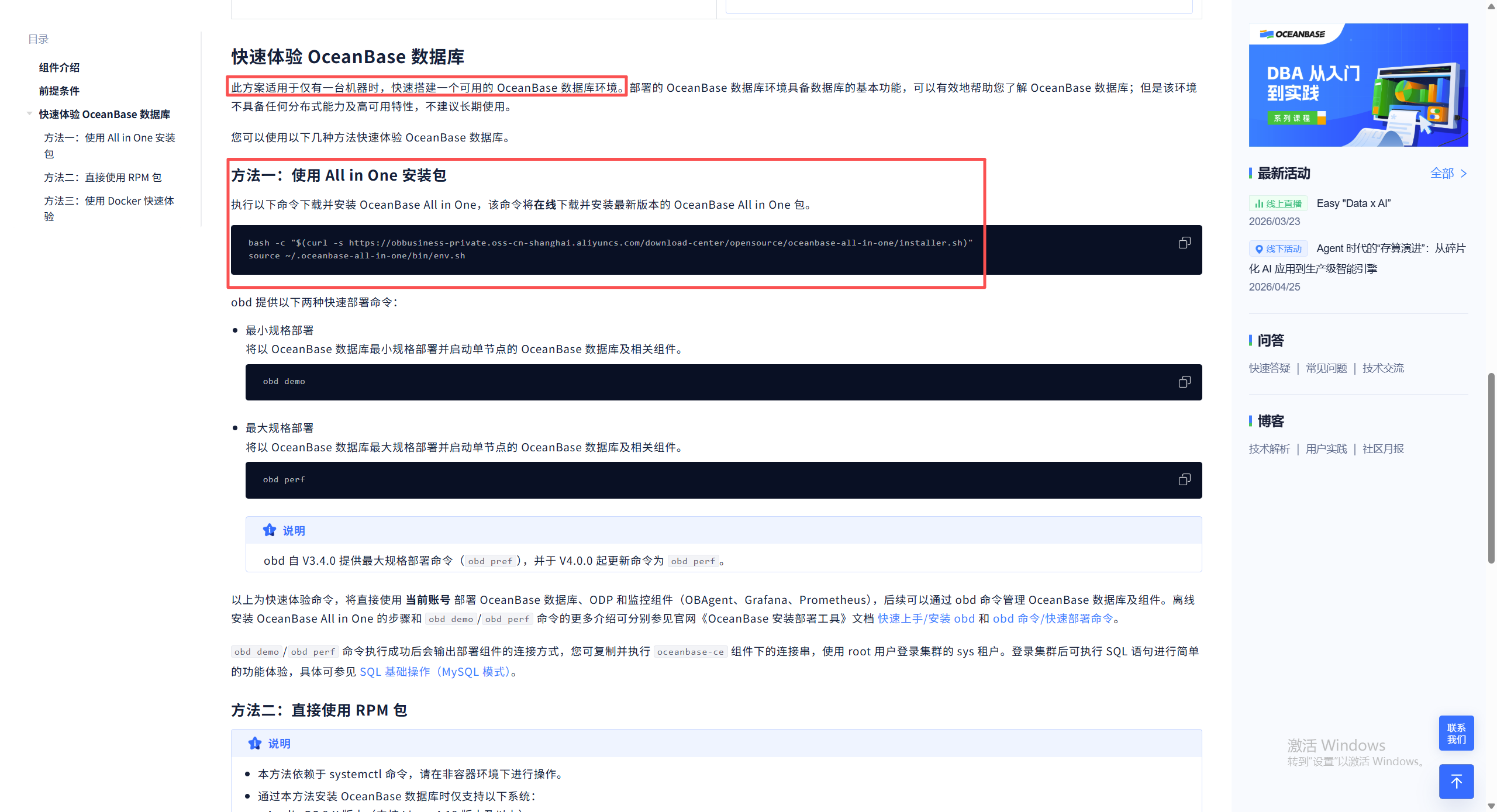

已安装了OCP,已有一个业务集群,我需要再搭建一个集群环境作为生产环境

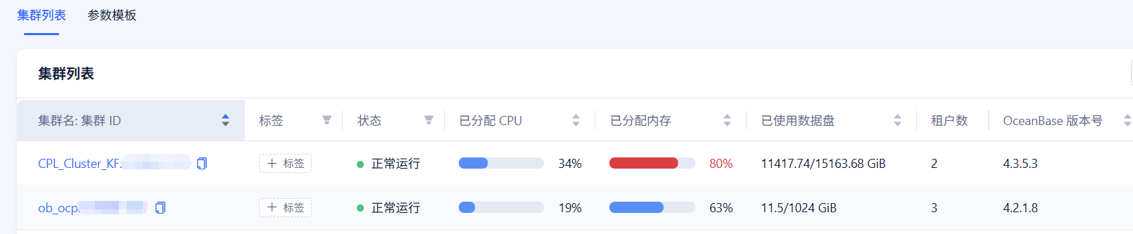

老师们好,我在去年已经安装了OCP,版本为4.4.0,且已经安装了OB集群,已经集成环境迁移到了OB,为1-1-1架构,OB的版本为4.3.5。现在我们准备将生产库也迁移到OB,我需要再搭建一个1-1-1架构的OB集群,我已有三台新的机器,我刚才看了下官网文档,看的这个搭建步骤只能搭建单节点呢,我上面的需求,正常再搭建生产库的OB集群,应该如何做呢,请老师们指点

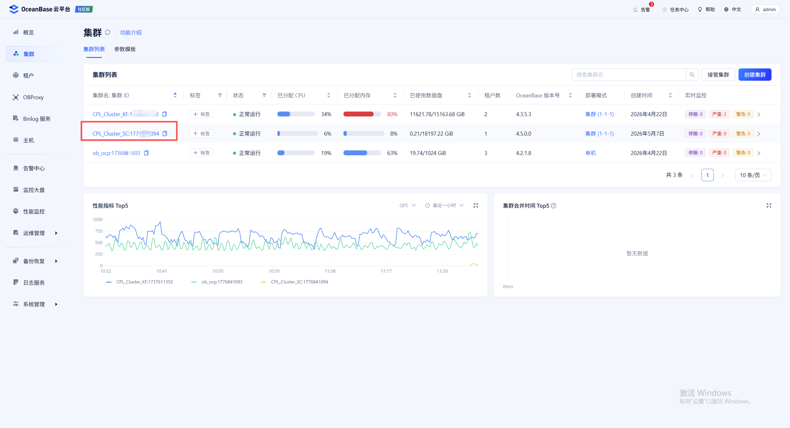

下面是我已有的开发库业务集群,和OCP的MetaDB集群
6 个赞
上面文档是提供快速体验的。
使用ocp接管到节点后直接搭建1-1-1业务集群即可
辞霜老师,您能给一个文档地址吗,我上次搭建的时间太久了,已经忘了当时是咋弄的了~~
https://www.oceanbase.com/docs/common-ocp-1000000005295780

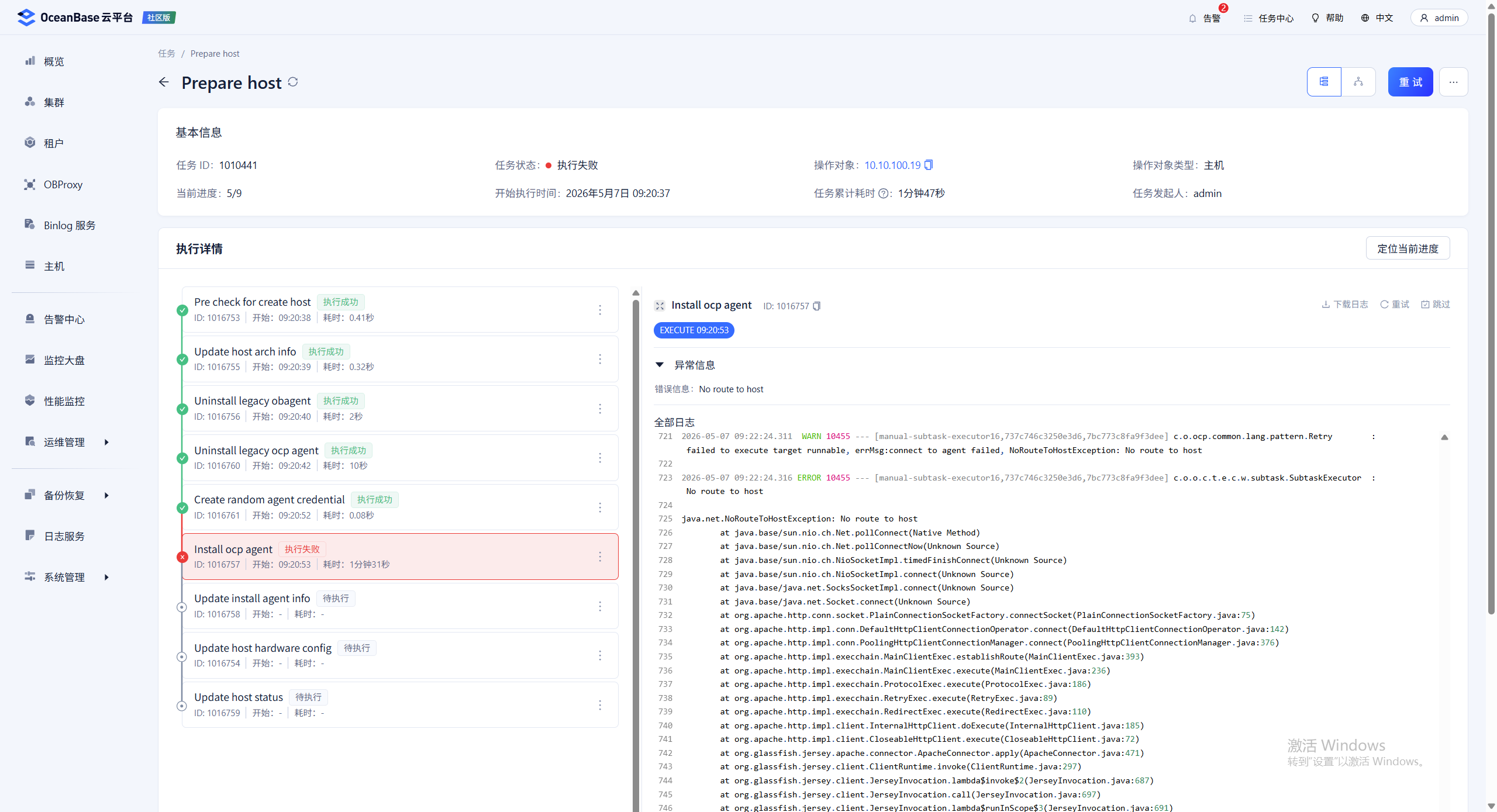

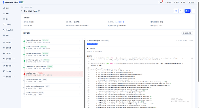

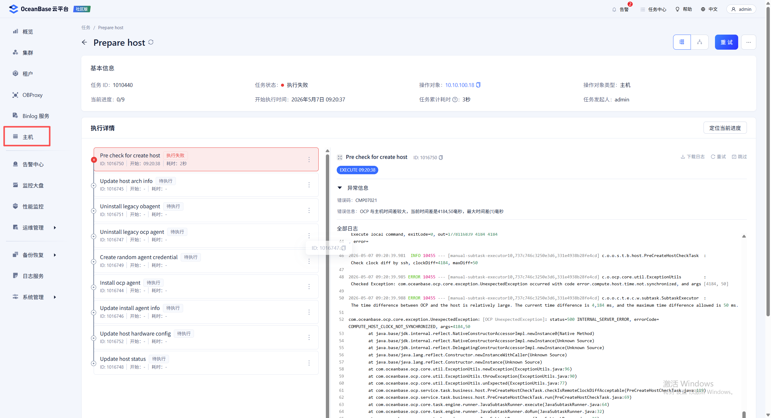

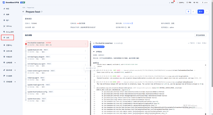

老师您好,我有三台新的主机计划用来搭建这个生产集群,用添加主机提示如下错误,这种问题应该如何解决呢
subtask_1016757.log (88.7 KB)

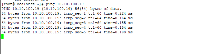

时钟差过大,再检查下ocp与你新加的节点网络是否打通了
好的老师,如何检查下ocp与你新加的节点网络是否打通,我的OCP所在节点与新添加的节点在同一个内网下,在OCP的主机,是可以ping通的
学习一下
老师您好,按照您的指点,已经解决了,三个主机都已纳管进来,我继续后面的安装步骤,多谢您~

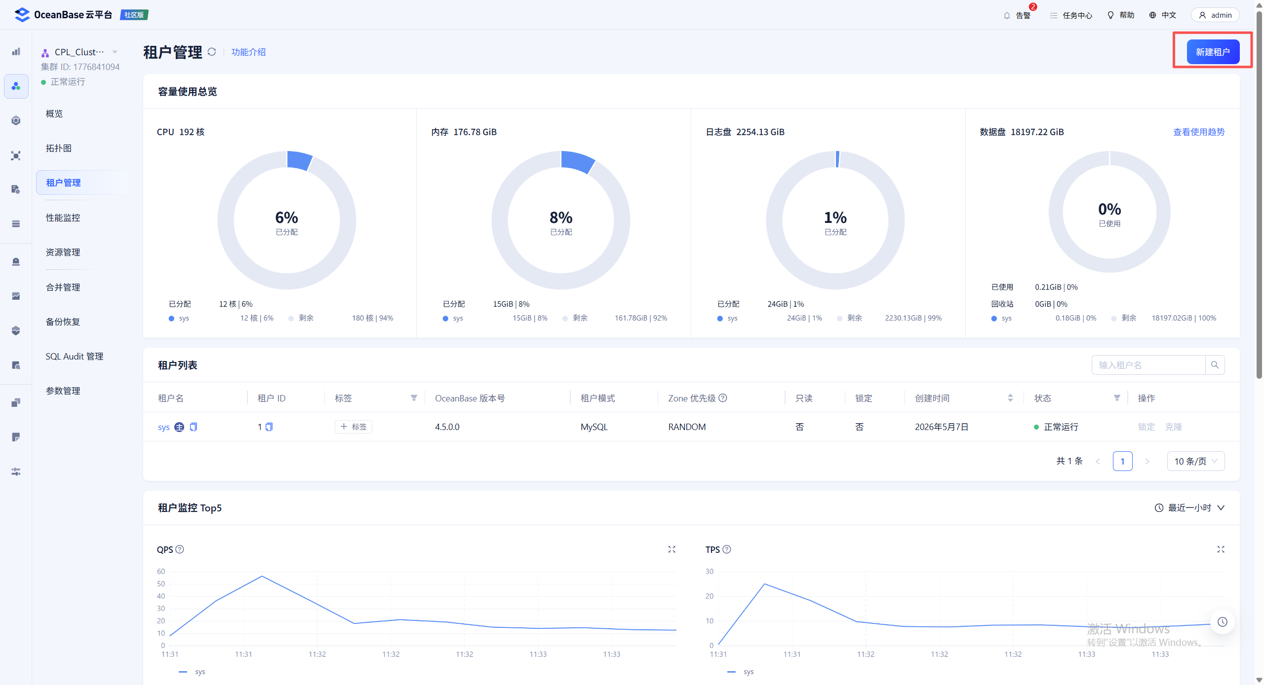

辞霜老师,我已经新建完了OBProxy集群,OB生产库集群,下一步是不是创建业务租户并分配内存和CPU资源呢
是的
好的老师,我试试看
