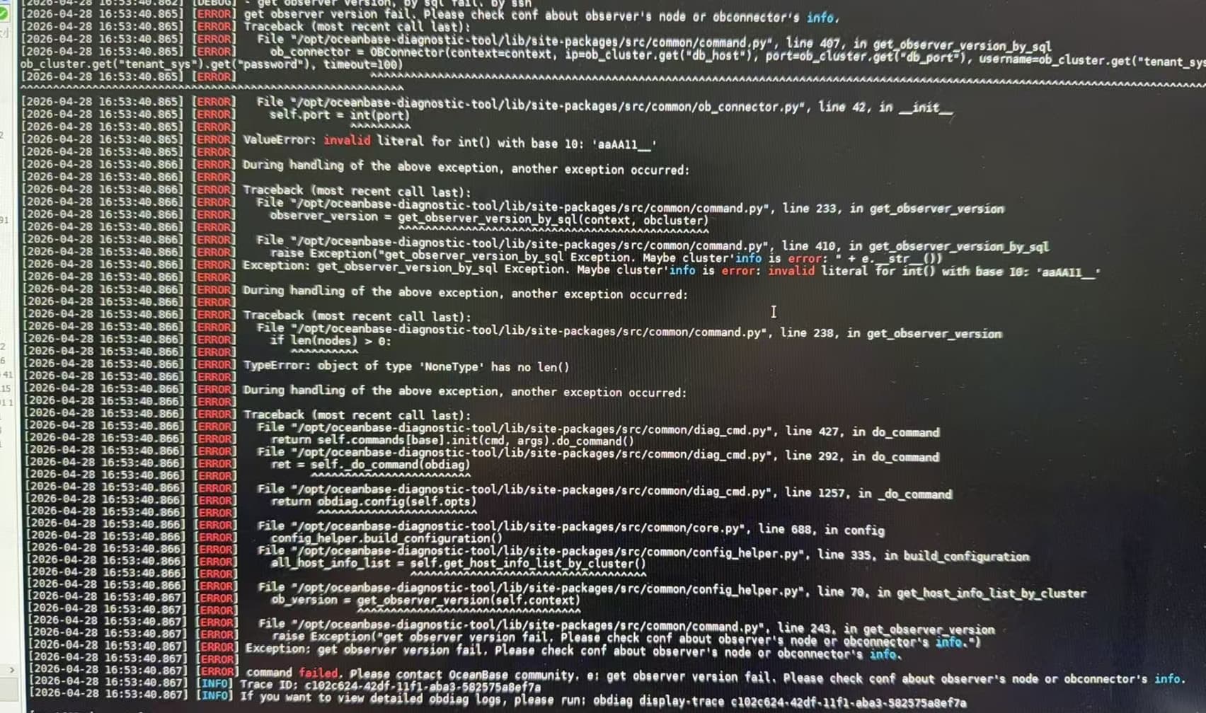

obdiag安装完成后,配置集群信息时候报错
【 OB or 其他组件 】obdiag工具
【 使用版本 】3.1.0
【问题描述】安装完成后,配置集群信息时候报错,通过obdiag config -hobproxy_ip -p’密码’ -uroot@sys#集群 -P2883

我数据库版本是4.2.5.5的,这个支持吗
8 个赞
好像没有 我拿正常obclient能执行登录 用obdiag就不行

每次执行结束后会输出 Trace ID。使用 obdiag display-trace <trace_id> 可查看该次执行的详细日志。日志文件默认位于 ~/.obdiag/log/obdiag.log 。

你使用的是obd自带的obdiag 还是下载安装的obdiag 安装的obdiag是哪个版本的
把这个文件 整个发过来吧
这个版本应该支持的

  1. 先执行 obdiag display-trace ... 看具体报错。
  2. 重新跑配置命令,去掉 -p密码中的引号,或干脆去掉 -p 用交互式输入密码。
  3. 尝试直连 Observer 的 2881 端口,而不是 OBProxy 的 2883。
  4. 用 obclient 先验证连通性,确认不是网络/防火墙问
