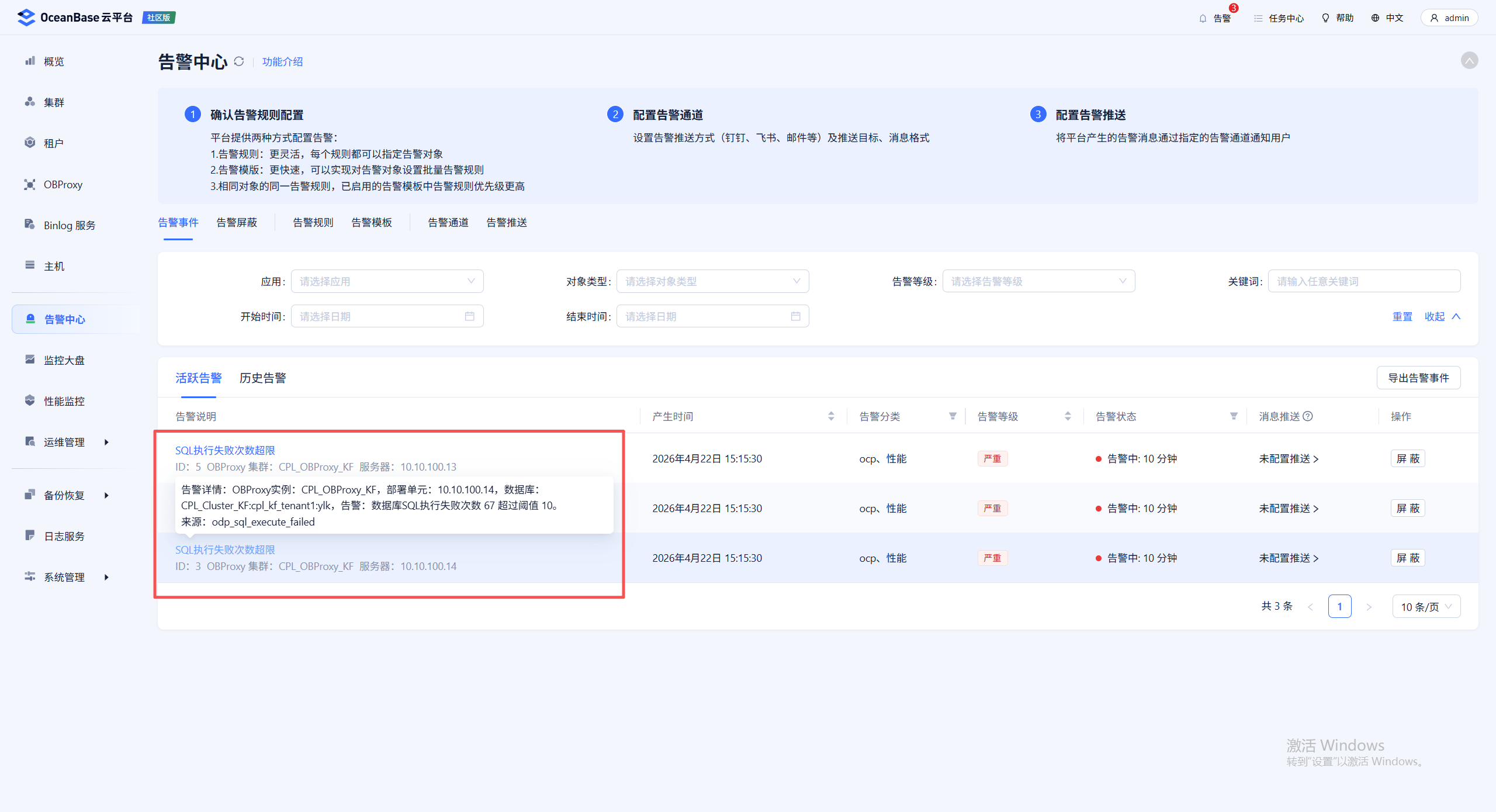

OCP的告警中心提示SQL执行失败次数超限
老师您好,我的OCP的告警中心提示SQL执行失败次数超限,应该如何分析和处理呢

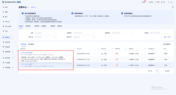

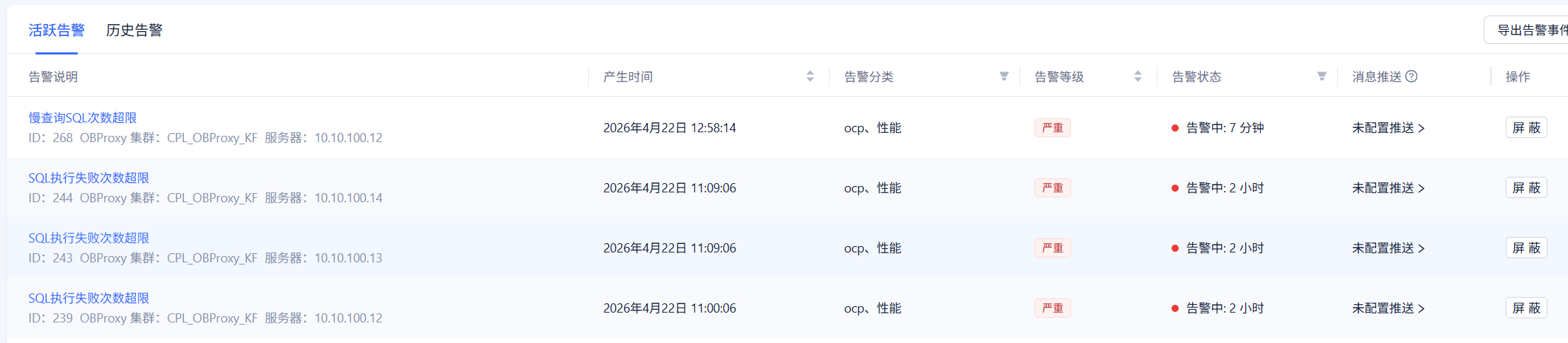

老师您好,告警规则的阈值我已经修改了为 > 10,目前还是会体现出现“SQL执行失败次数超限”异常,obproxy_error.log附件如下,这个是什么原因影响的呢,我的OCP是新安装的
obproxy_error.log (61.0 KB)
你这个多数都是NSERT INTO metric_data_second,Duplicate entry。看看能不能优化代码。不能改的话,可以把阈值再调高点。我们是调整的300.
当然确认不影响业务也可以忽略这个告警。
老师您好,metric_data_second这个应该是OCP系统的表,不是我们的业务表,我已经把阈值提高了,这个警告,我还不确定会不会影响业务,这个问题,还需要OB官方老师帮忙确认下,详情见上面 obproxy_error.log (61.0 KB)

你这个是ocp的监控采集信息,不会影响业务。

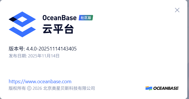

ocp哪个版本?是不是这个版本有啥bug
这是我的OCP的版本,是官网下载的最新的
