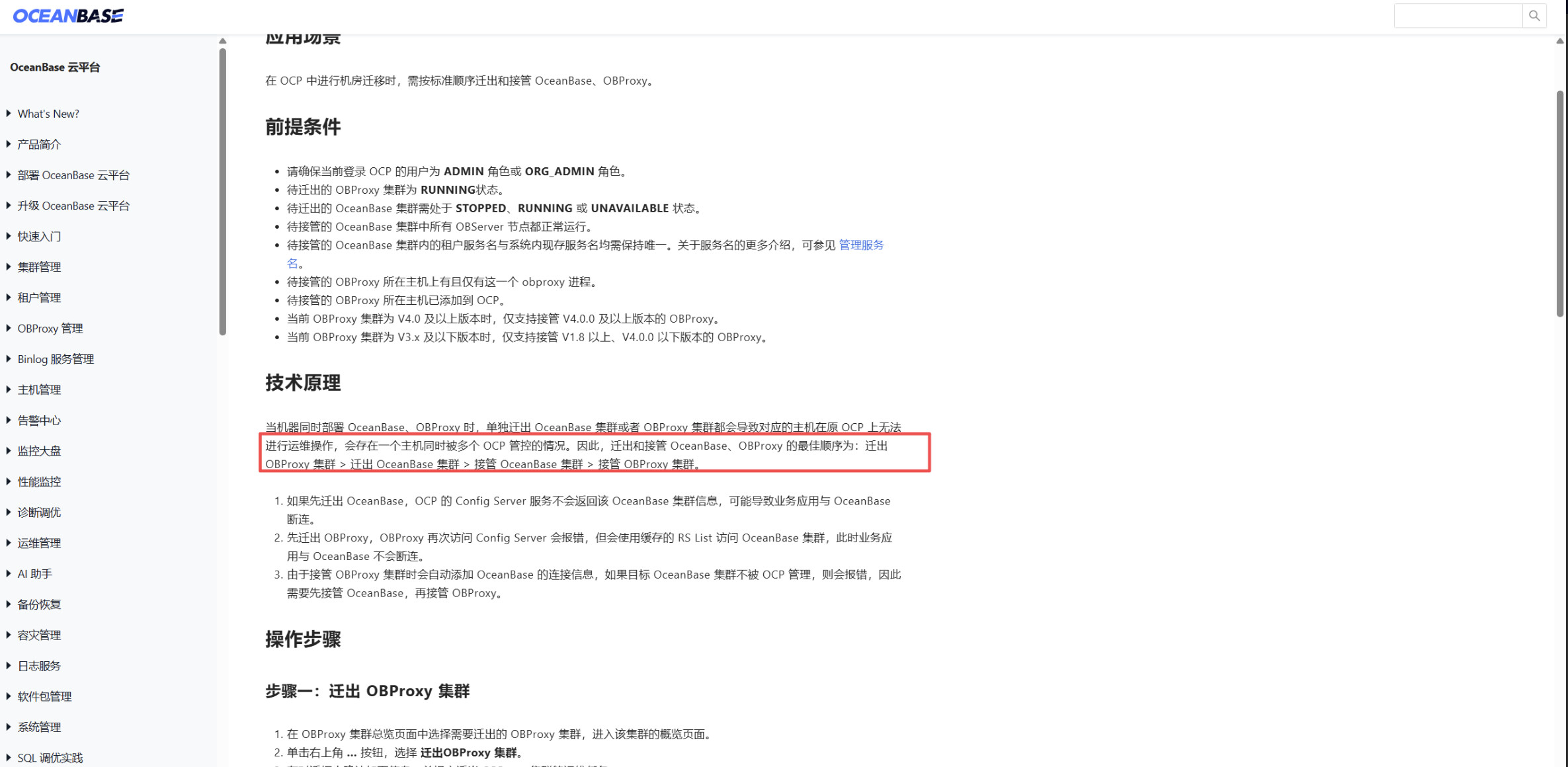

官方文档中迁出和接管 OceanBase、OBProxy 的最佳顺序来操作的:迁出 OBProxy 集群 > 迁出 OceanBase 集群 > 接管 OceanBase 集群 > 接管 OBProxy 集群。

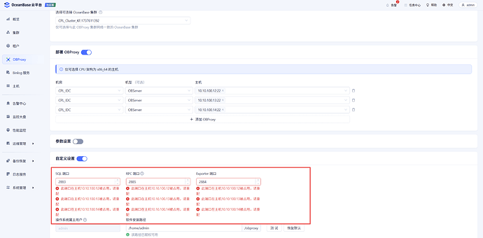

我已按照官方文档,迁出原OBProxy集群,迁出原业务集群,且已在10.10.100.11节点,安装OCP,再10.10.100.17节点安装了OBProxy,且已经接管了业务集群,按照官网文档提示,还需要接管原来的OBProxy集群,但是在创建OBProxy集群的过程中,提示2883、2884、2885端口被占用问题,请老师帮忙指导下,应该如何操作,接管原来的OBProxy集群,看需要如何处理。
下面的10.10.100.12、10.10.100.13、10.10.100.14,这三个节点,分别都安装了OBProxy和OBServer,

这个文档的接管是针对更换OCP的,原来这个集群在OCP A纳管,现在要迁移到OCP B纳管。
看你需求是OBProxy机器要重装。不适合这种情况。
你的OBProxy节点只有1个吗?你可以扩容1个节点,把原来那个节点删掉,重装完系统再加进来。
如果是新OCP接管是建个空的OBProxy集群,这里不需要部署。

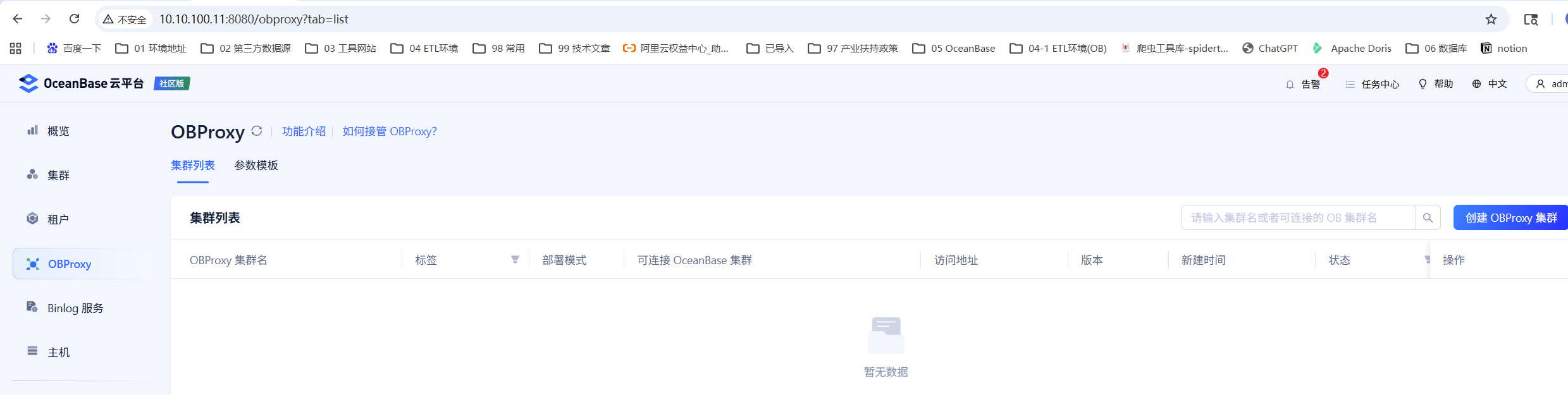

现在的情况是,我新安装的OCP,已经接管了业务集群,但是我的原OBProxy集群迁出后,现在还没接管进来

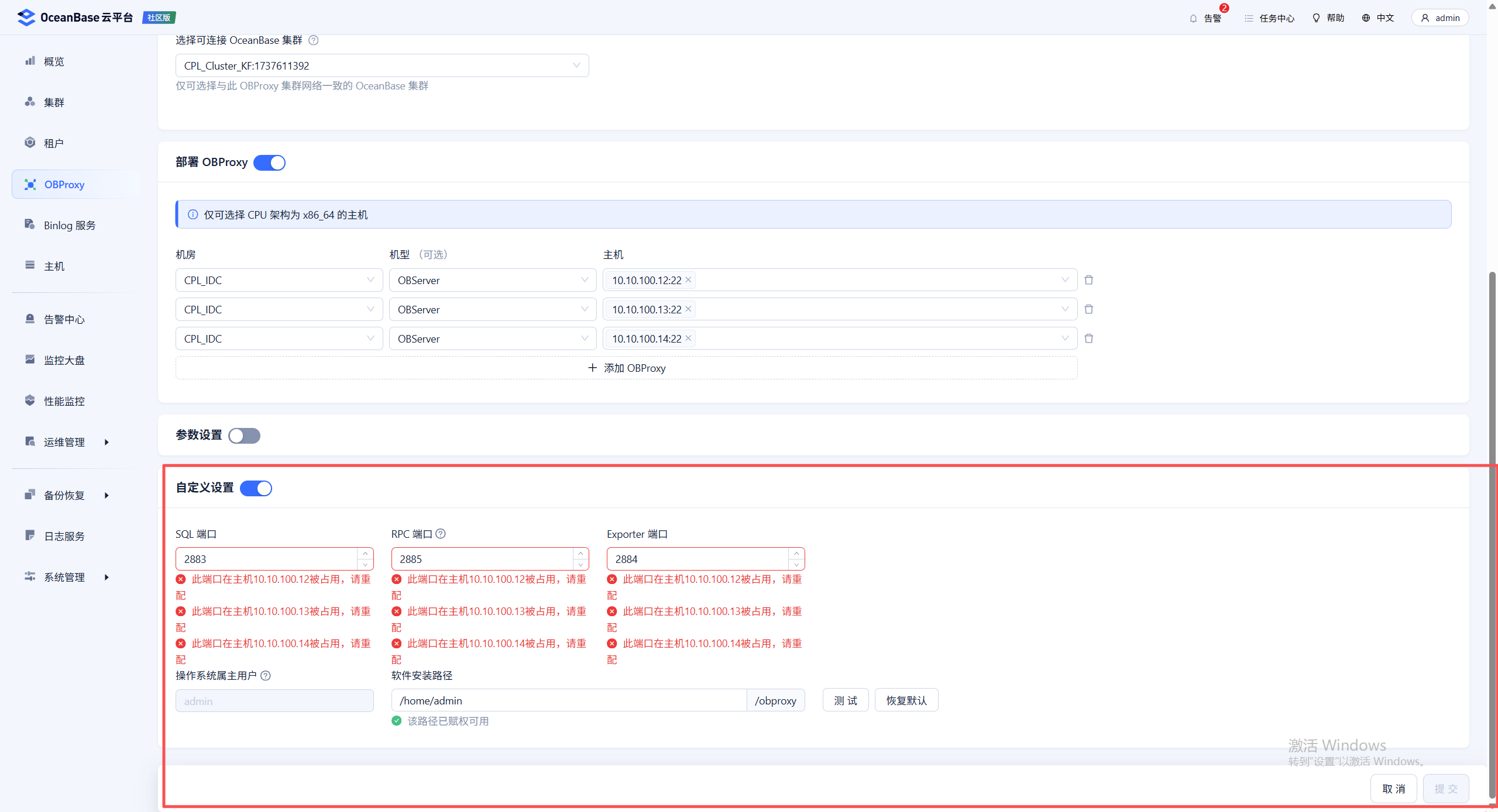

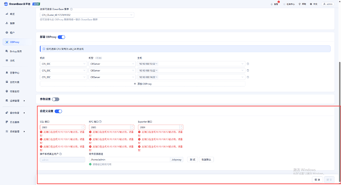

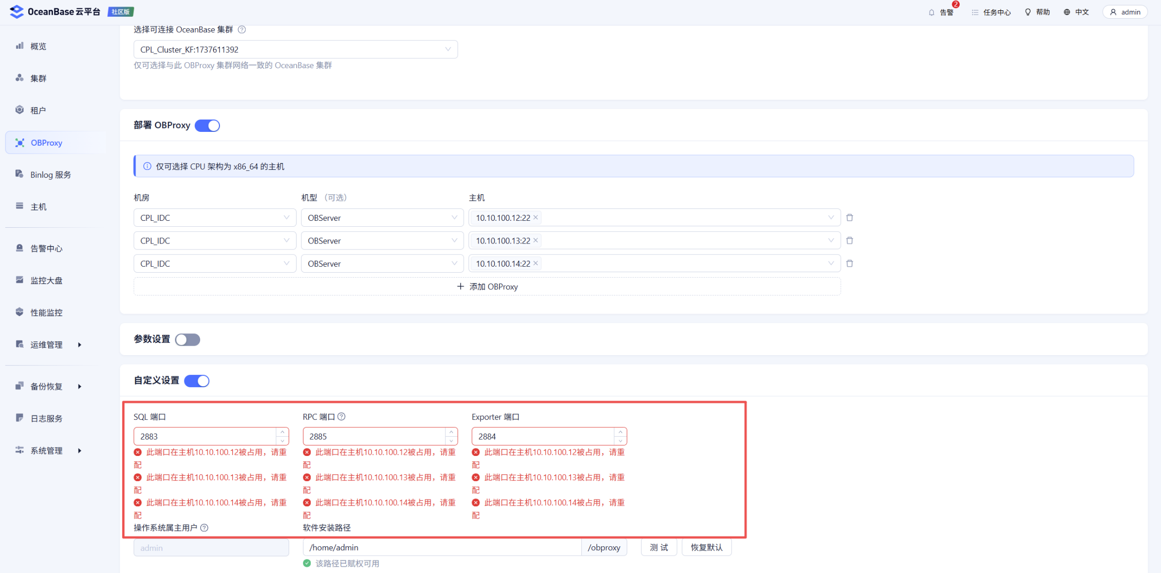

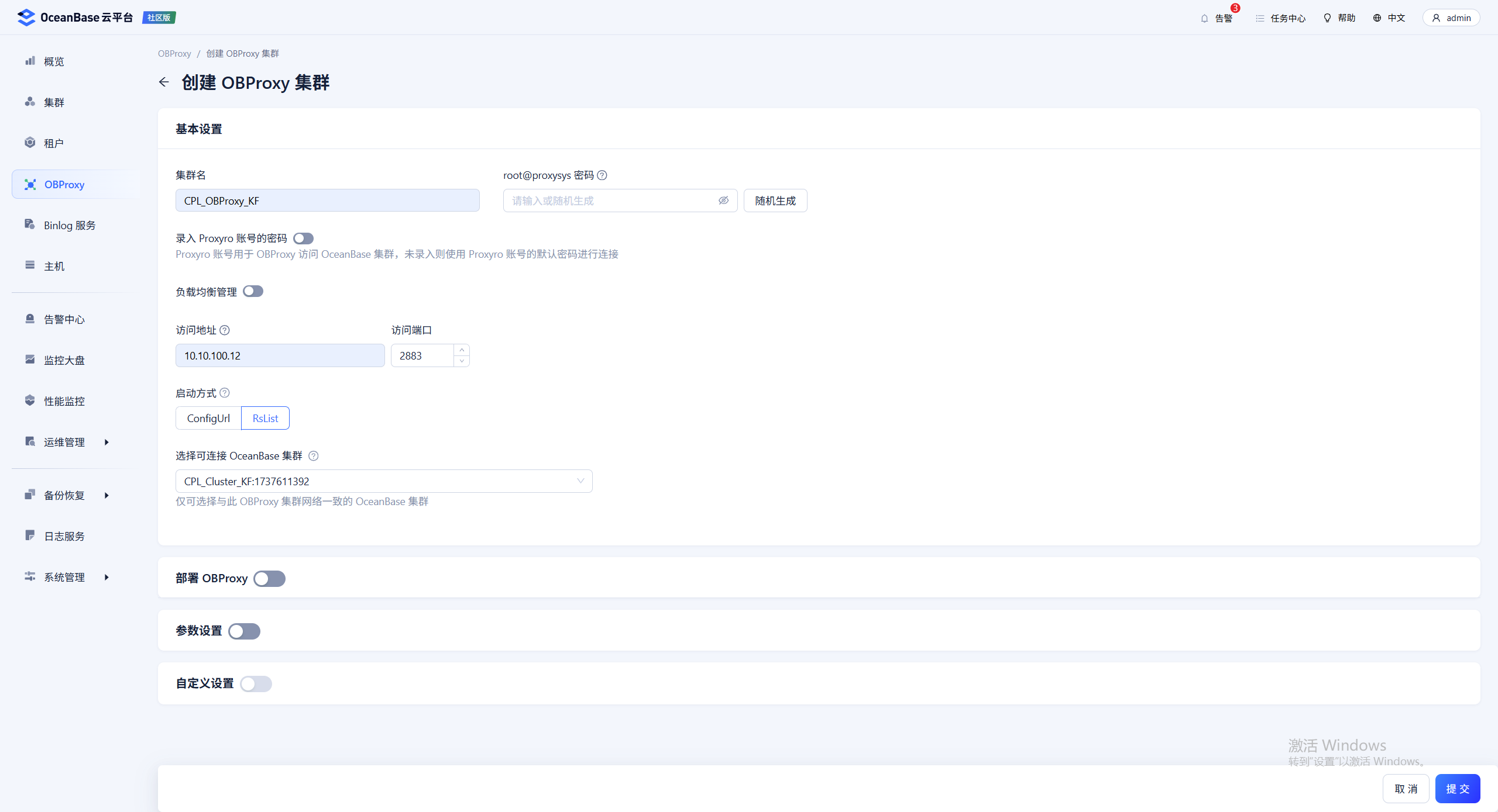

老师您好,我需要接管OBProxy集群,因为原集群已经按照官方文档迁出了,再创建OBProxy集群的时候,提示下面的端口占用,无法创建成功

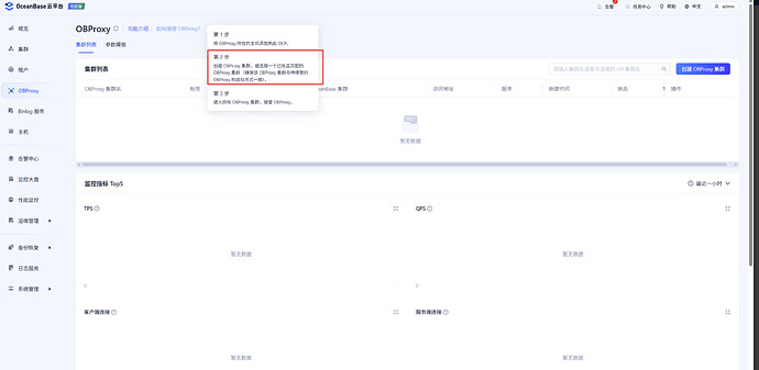

我上面说了,你纳管OBProxy集群,是要先创建个空的OBProxy集群,再纳管。

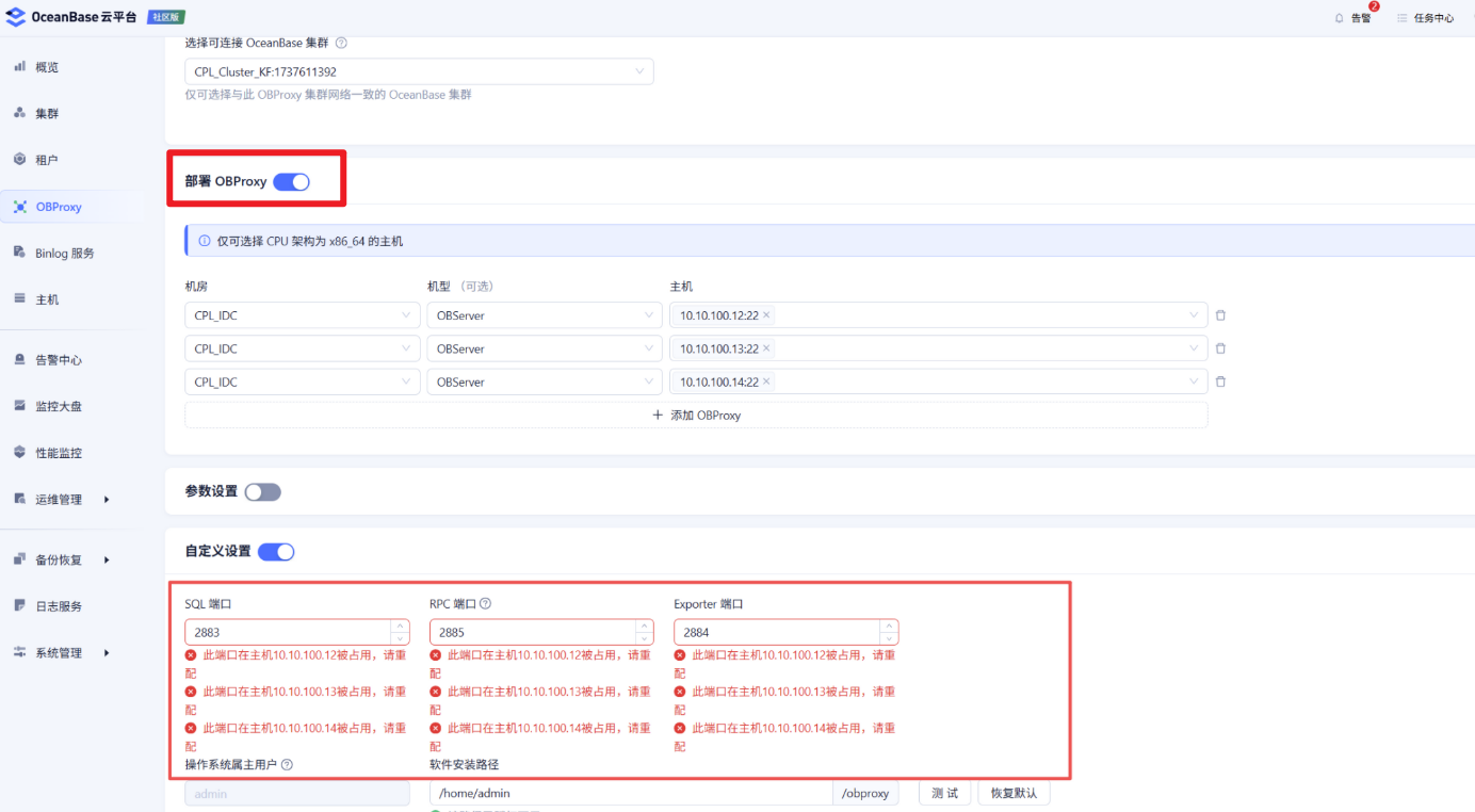

这里去掉:
明白了,老师,我是直接这样创建吗

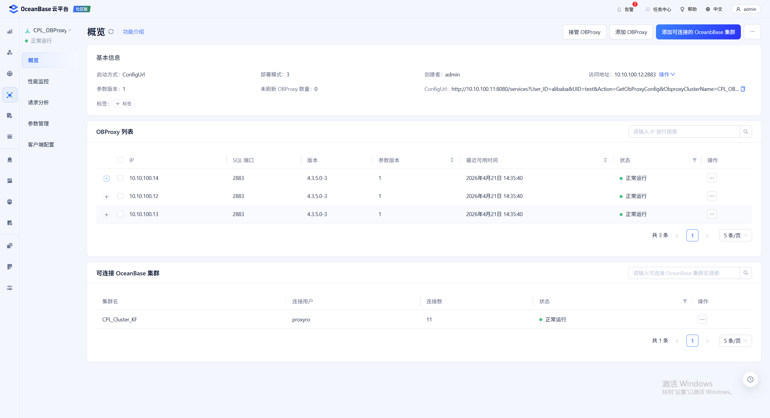

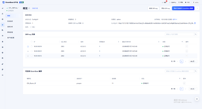

老师您好,已经接管成功了,多谢您
目前已经全部搞好了么?
