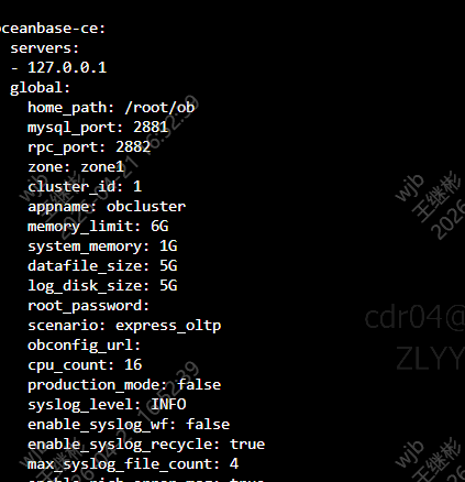

【备注】docker-compose 配置如下:
version: ‘2.1’
services:
oceanbase-db:
networks:
backend:
image: Quay
volumes:
- /home/oceanbase/ob:/root/ob
- /home/oceanbase/obd/cluster:/root/.obd/cluster
restart: always
environment:
# 部署 mini 的独立实例
- MODE=MINI
- OB_SERVER_IP=127.0.0.1
- OB_TENANT_NAME=ob
- OB_TENANT_PASSWORD=iletek@ob
ports:
- “2881:2881”

看着报错信息是磁盘空间满了 检查一下磁盘空间
磁盘空间还有的
可能是你设置的datafile_size太小了 你看看datafile_size设置的多大 obd的yaml文件发一下 看看
e2dff551-d524-4c74-8a95-82010cf40ba9
直接修改然后重启容器么
obd cluster edit-config [cluster_name] 修改一下 log_disk_size也小 建议是内存的三倍
cluster_name 在上面配置文件加一行么
obd cluster list --查看一下集群名 不指定集群名 不知道要修改哪个集群 你可以看看文档了解一下命令的使用
https://www.oceanbase.com/docs/common-obd-cn-1000000005623684
可以了, 谢谢
