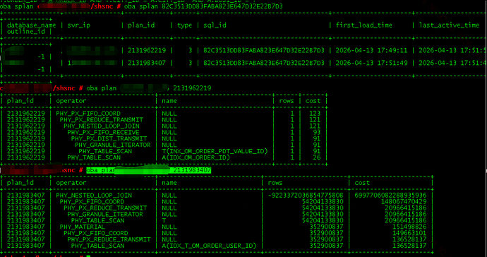

前天14号下午紧邻下班的时候,突然收到告警,主机CPU被打满,使用率超过96%。
登录数据库后检查了下数据库当前正在运行的SQL情况如下:
这里发现,主zone两个节点的活跃回话数已经上线,1000+,这种情况主机CPU不打满才怪。

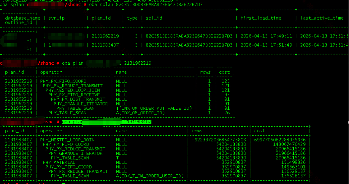

查询了当前的问题表的执行计划信息,发现如下计划,其中有一个计划是全表扫描

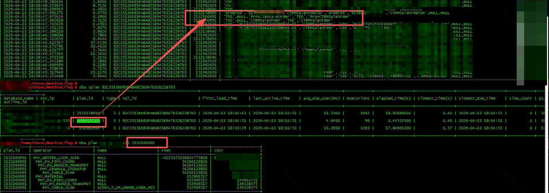

通过后台监控监本获取到的业务第一次计划突变的信息,发现T表执行为全表扫描
这里请注意下param_info列,如果有经验的dba,从这里可以判断业务传空值了
分析判断该业务为什么执行计划突变

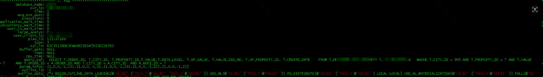

–这里通过获取sql_audit里面的变量信息,发现全表扫描的业务都是中间值传的为NULL
–其实我理解,这里的值,应该是驱动自动给补齐了一个null,用来规避语法的解析错误,我们看标记的后两个值,业务可能就中间第二个变量没有传值。
反馈给业务传空导致的计划突变,业务手工测试执行很快,没有问题,如果细心,也一定能看到上图中执行计划虽然是全表扫描,但单次耗时仅仅4ms

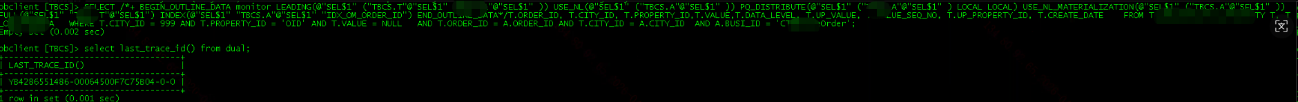

这里我通过如下测试,解析说明为什么上面执行计划显示的是T表全表扫描,但实际耗时4ms
–先实际执行下SQL语句,并获取trace_id

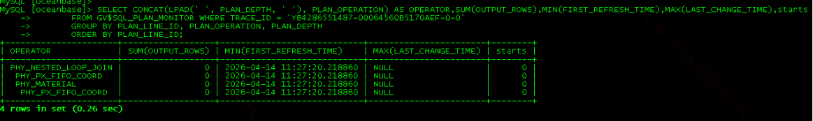

–通过montor视图来查询真实的计划
–这里可以发现starts为0,说明ob在执行该SQL的时候,一次扫描都没有执行,仅仅是礼貌性的解析了下计划,发现传入空值,直接返回了空行,所以超级快。
那么为什么业务传空之后,会导致主机CPU异常,出现真正意义上的全表扫描呢?可能有如下两种原因:
1.可能在某些场景下,ob的处理逻辑和手工调用传空不一致,业务传空后,生成全表扫描计划后,确是执行了全表扫描动作
2.传空导致生成的计划为全表扫描,传空的SQL语句并未实际执行,只是解析了下,但是其他的非空语句复用了传空值生成的全表扫的计划。
