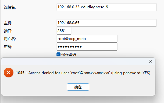

没太明白。ocp_meta是什么库呢,我直接连提示如下错误,密码我用的/config.yaml 中的ocp_meta_password的密码值。
这个库影响正常使用吗,如果是密码错误怎么修改密码呢

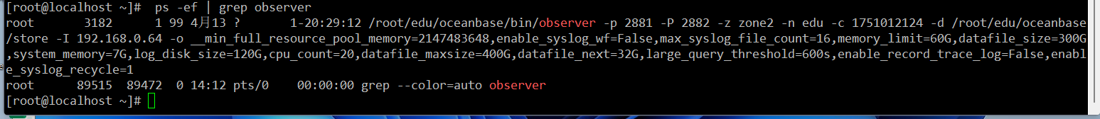

麻烦查看一下 ps -ef | grep observer进程是否启动
启动后的observer.log发一下
我们是3个节点,我看observer都启动了

你在服务器上 通过这个密码 连接一下 看看 obclient -hxx.xx.xx.65 -P2881 -uroot@ocp_meta -p’5jRhKinNV’ -A
你之前修改过root密码么?

好像密码不对,没改过
