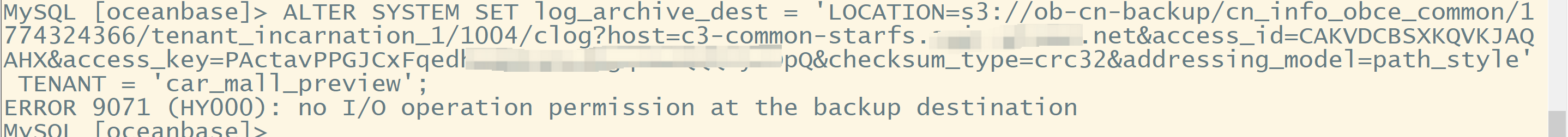

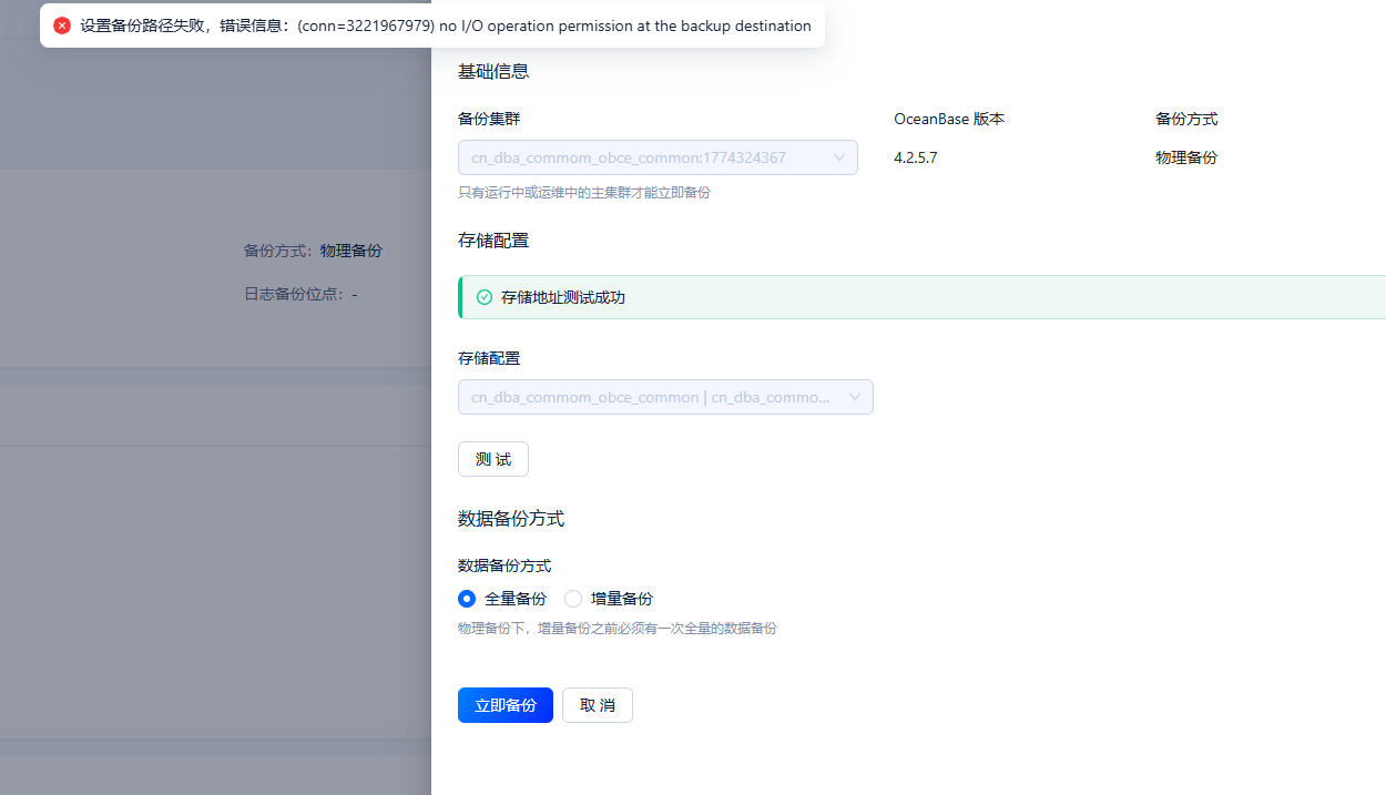

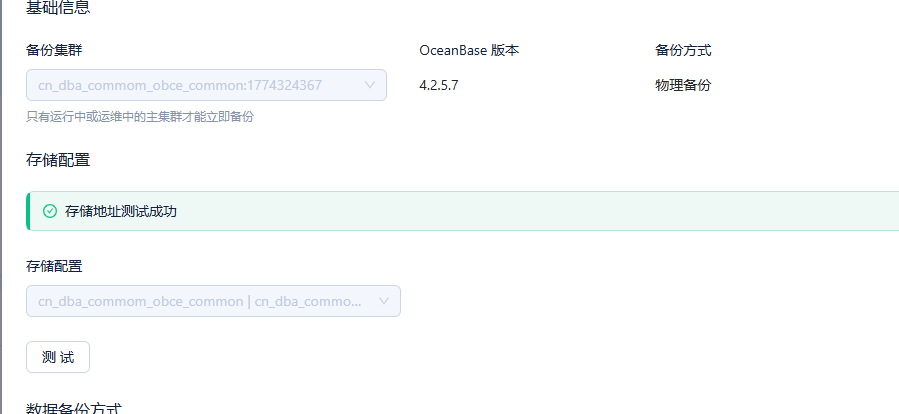

【问题描述】发起备份报错设置备份路径失败,错误信息:(conn=3221967979) no I/O operation permission at the backup destination
  1. 测试存储地址可以测试成功
  2. 发起备份报错 设置备份路径失败,错误信息:(conn=3221967979) no I/O operation permission at the backup destination

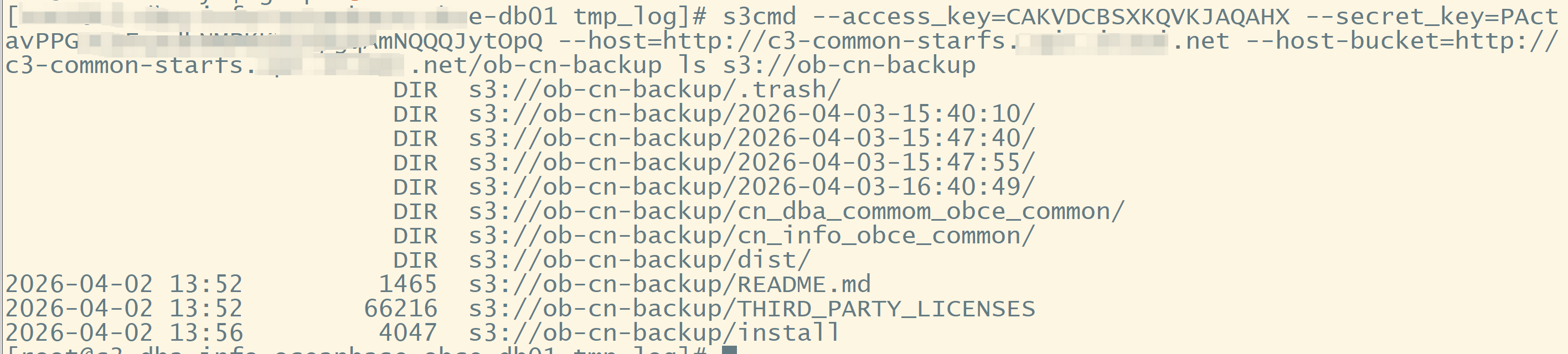

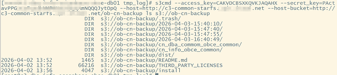

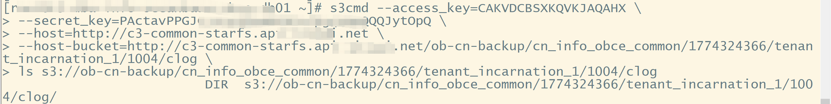

  3. 使用s3cmd可以正常PUT、GET

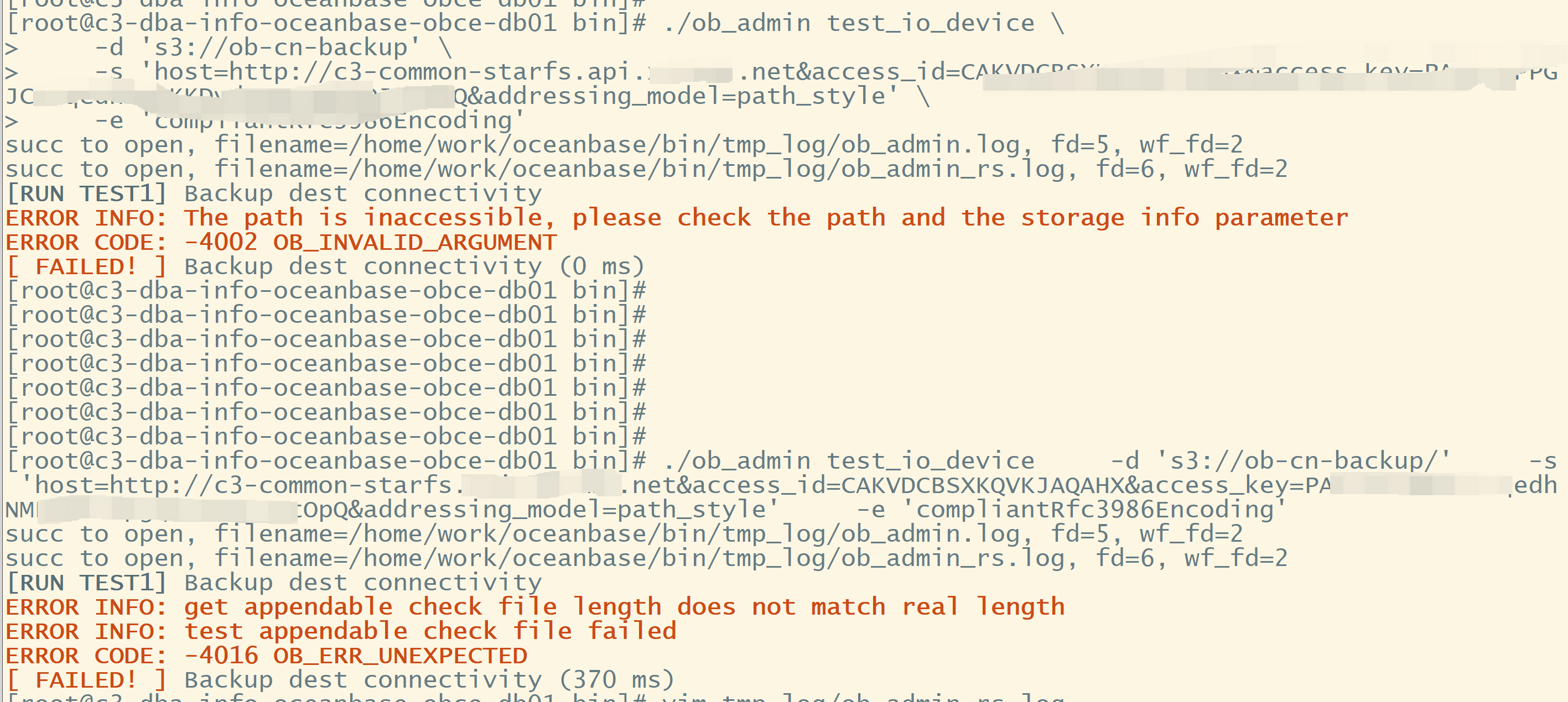

  4. 使用./ob_admin test_io_device 报错
    ERROR INFO: The path is inaccessible, please check the path and the storage info parameter
    ERROR CODE: -4002 OB_INVALID_ARGUMENT

sys租户执行:
ALTER SYSTEM SET ob_storage_s3_url_encode_type='compliantRfc3986Encoding';

执行没修复 ALTER SYSTEM SET ob_storage_s3_url_encode_type=‘compliantRfc3986Encoding’;
用ob_admin 命令也指定了,验证没成功
ob_admin测试的时候桶名后面加/
去掉这个:&addressing_model=path_style

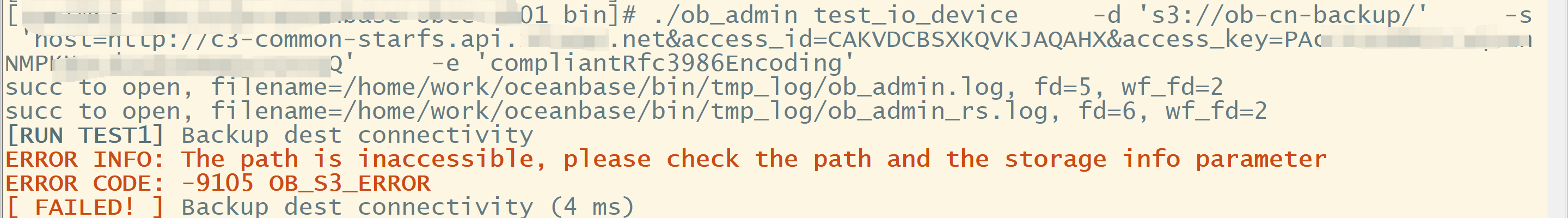

ob_admin.log (87.6 KB)
ob_admin_rs.log (3.6 KB)
租户直接执行也会报错,使用s3cmd验证正常

日志显示backup_path被拼成s3://ob-cn-backup2026-04-03-16:40:18
命令行实际为s3://ob-cn-backup
