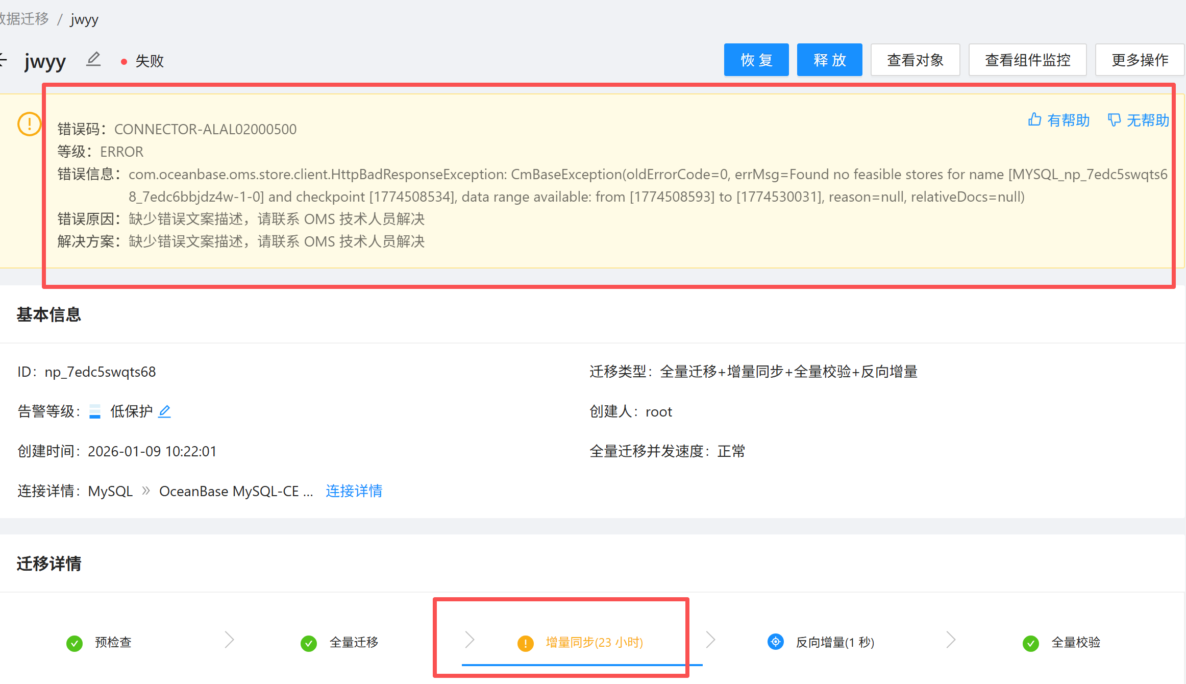

mysql和OceanBase是社区双向数据同步,采用OMS

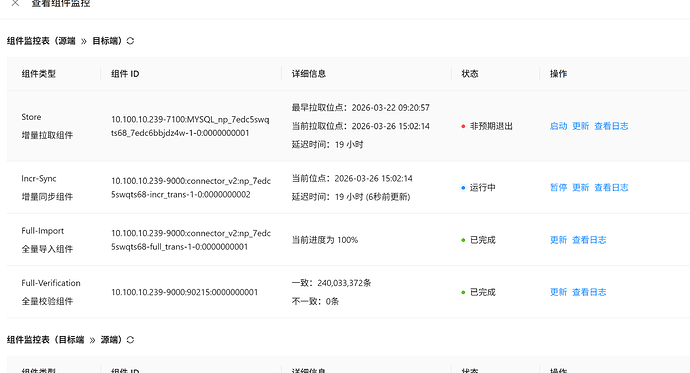

mysql和OceanBase是社区双向数据同步,采用OMS,跑了一段时间,出现了同步失败,

报内存溢出
官方大佬,帮忙看看叻?这个怎么处理叻?

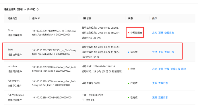

修改了还是没启动起来,下面是store.log日志,大佬帮看看啥原因叻
text (1).log (234.0 KB)

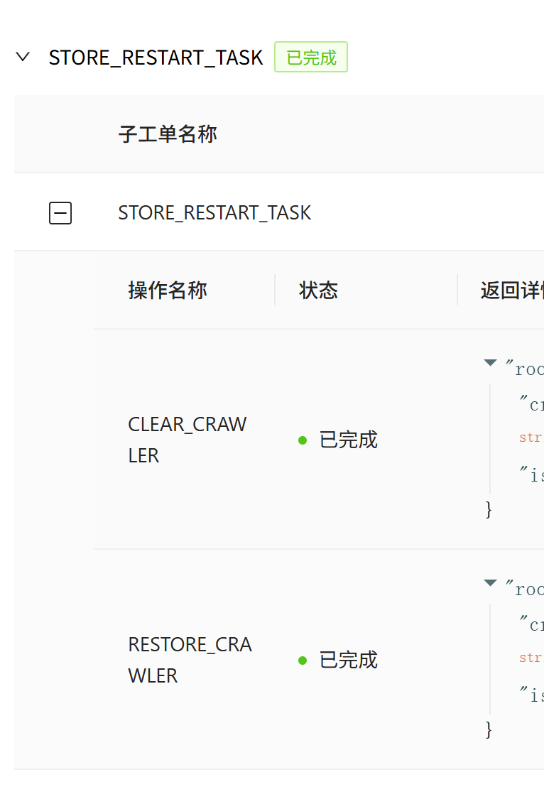

没看到最新的日志。不行你克隆下任务,注意位点时间。

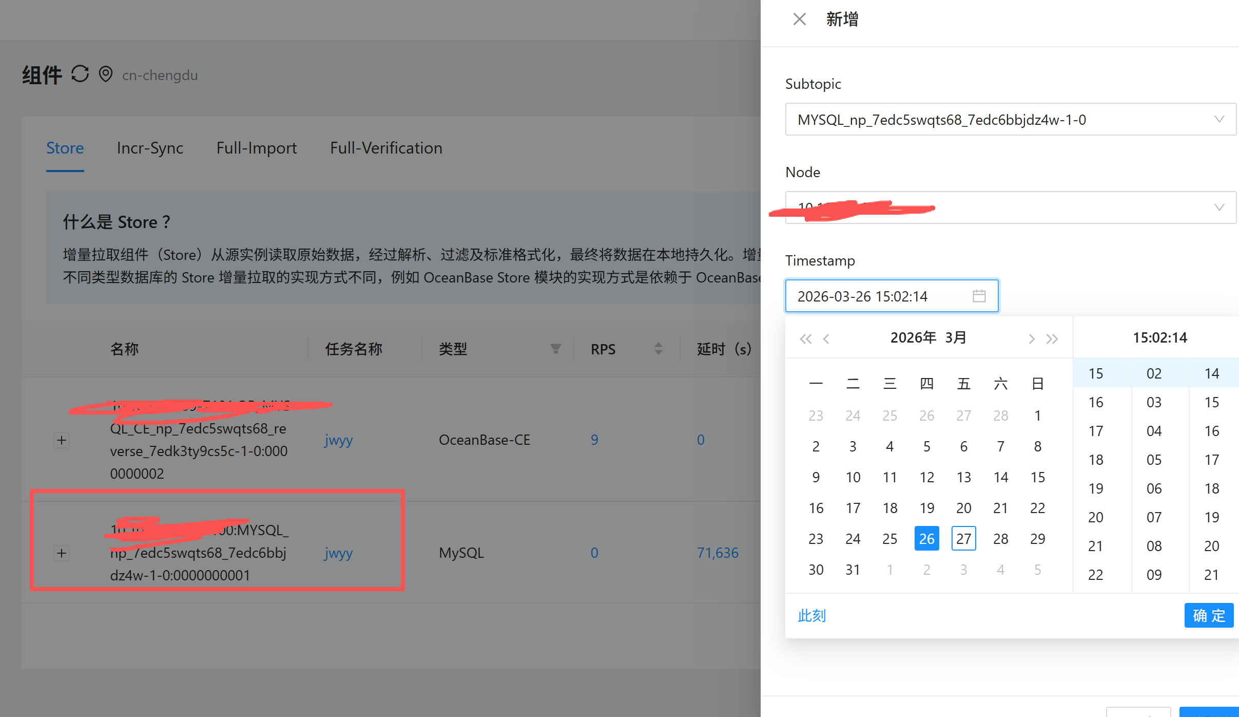

在新增一個这个组件吗?
这样也可以。任务克隆也行

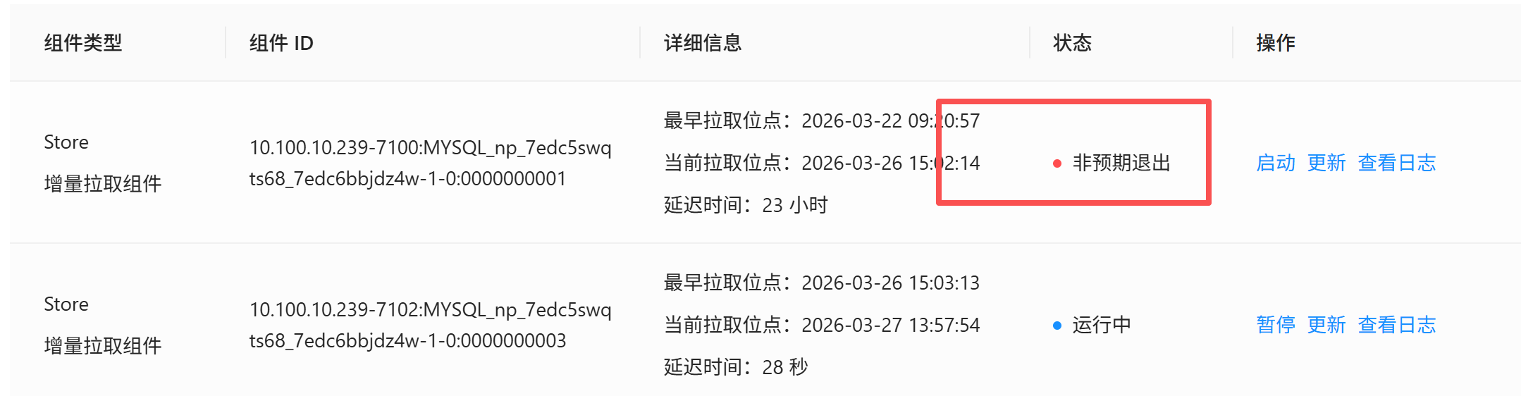

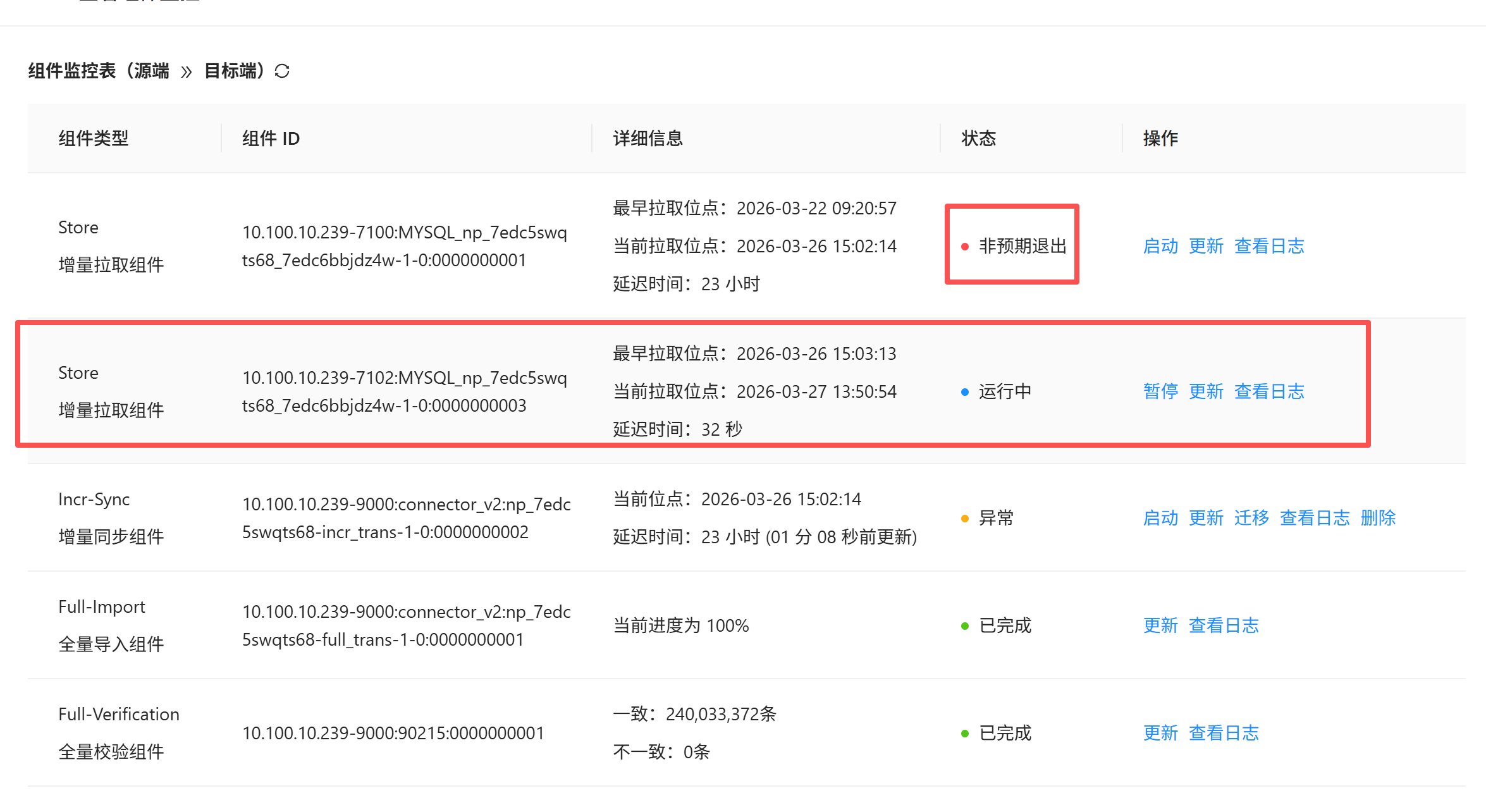

我新建了一个,但是状态还是没对叻
你没开日志备份吧。历史日志没了。
开了的,

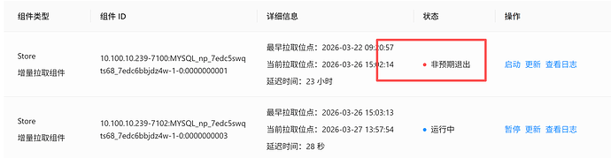

同步已经到最新了,但是以前的store还是状态不对
这个要怎么处理叻
哦,你新建的那个store可以使用。老的可以在组件管理里面删掉了

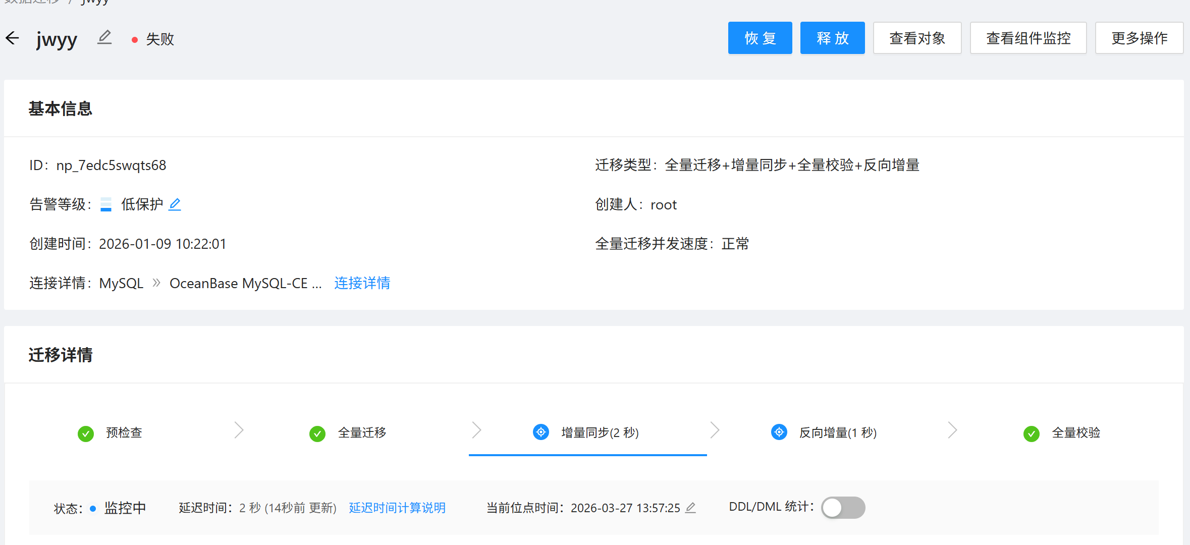

正常了,感谢大佬支持,谢谢
