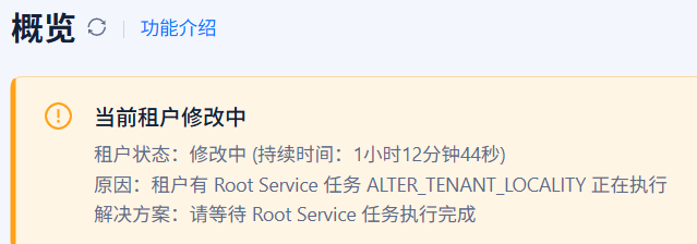

然后就想着把zone3重建一下:
ALTER TENANT sys LOCALITY = ‘FULL{1}@zone1, FULL{1}@zone2’
ALTER TENANT sys LOCALITY = ‘FULL{1}@zone1, FULL{1}@zone2, FULL{1}@zone3’
结果发现删也删不掉, 加也加不回去

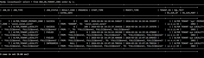

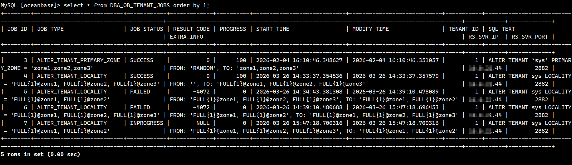

select * from DBA_OB_TENANT_JOBS order by 1;
请问现在该怎么处理?

select * from DBA_OB_TENANT_JOBS order by 1; --这个报错了没??
46的机器资源充足,比如磁盘 和 其他unit资源??
这个就是之前截图里的inprogress + 进度0的状态,进度不动
资源确认充足,基本没负载的

看上去是有互斥锁了
