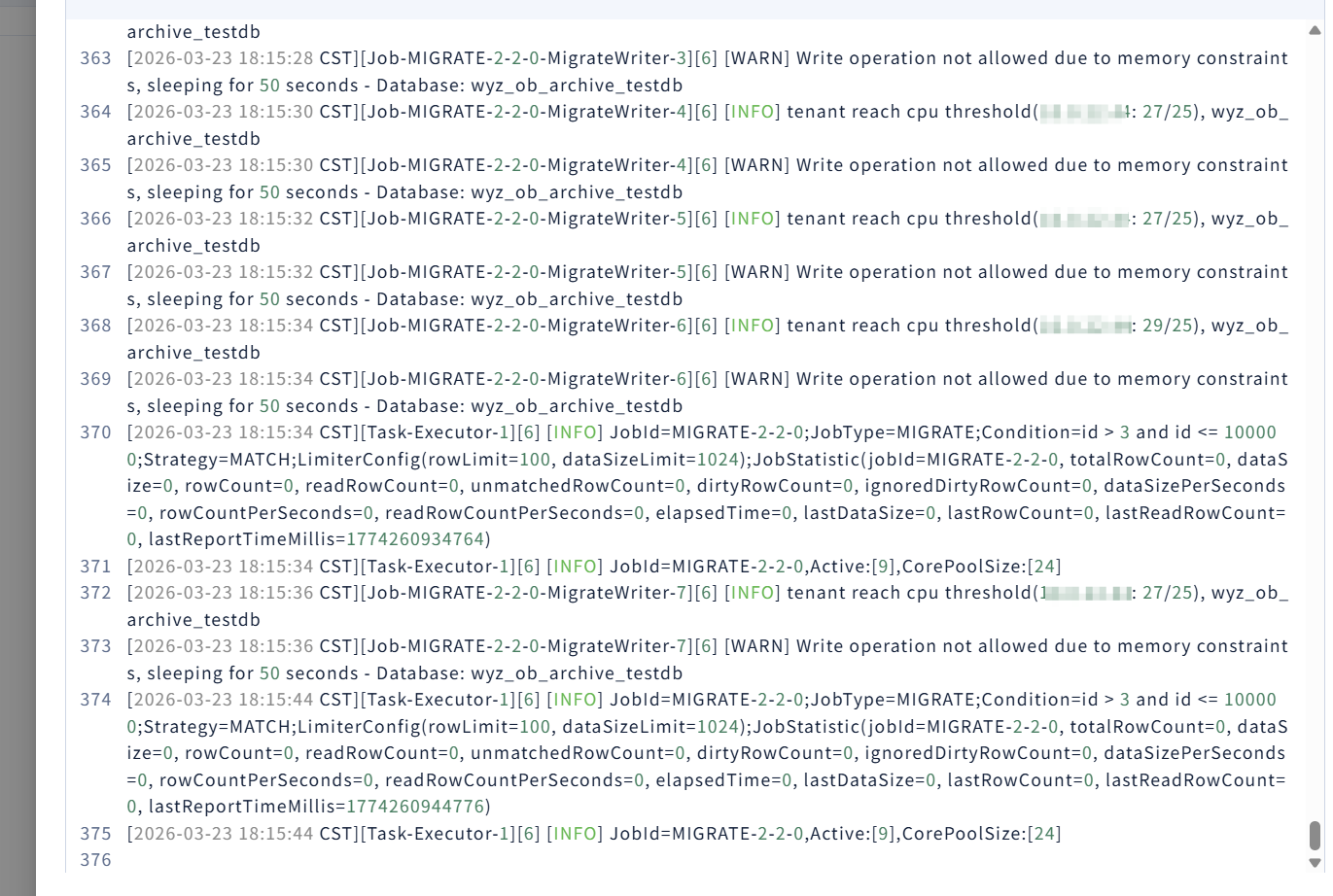

[2026-03-23 17:14:19 CST][Job-MIGRATE-1-1-0-MigrateWriter-7][2] [WARN] Write operation not allowed due to memory constraints, sleeping for 50 seconds - Database: wyz_ob_archive_testdb

把参数调整至100 rows/s + 限流1MB/s ,再加上调整了参数
ALTER SYSTEM SET writing_throttling_trigger_percentage = 80 TENANT = ‘archive’
还是不行,检查也太严格了

重新克隆了一个任务,insert了这条参数以后发现ODC站点上的任务状态显示不更新了,一直是“待调度”,并且任务还是没跑起来,还是一样的warning
咖啡哥
2026 年3 月 23 日 18:14
#13
你把完整的日志发来看看。
我之前遇到就是这样解决的。。。要不你容器多给点资源,重启下容器试试
