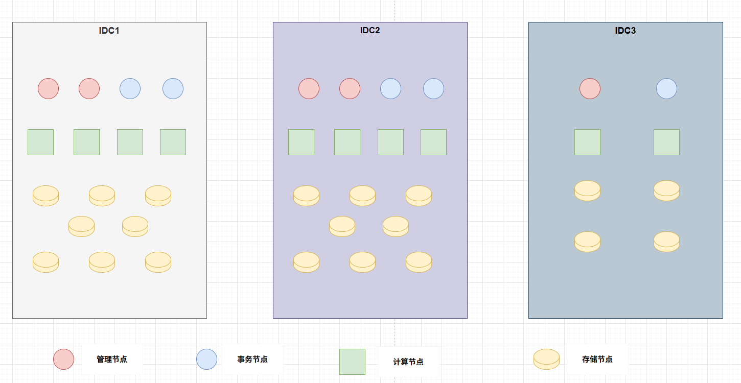

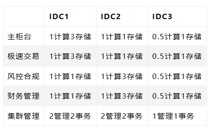

结合原方案的架构规划,我们核算了所需的硬件资源:
按照5副本、4分片的配置,理论上需要20个存储节点;每个业务系统至少需要4个计算节点。管理节点和事务节点方面,生产机房(IDC1、IDC2)均需部署至少2个(避免单点故障),灾备机房(IDC3)可按最小化配置,盘中业务和盘后共享部署在1个计算节点(极速交易+财务管理1节点,主柜台+风控合规1节点)。具体分配如下:
核算下来,仅服务器就需要16+16+8=40台,这还未包含4分片、5副本对应的存储硬件成本。这个数量让他瞬间心态有点崩,这已经是最小化部署的配置,实际生产中所需的硬件资源只会更多。于是我们开始复盘,究竟哪里可以实现成本管控。而肉眼一看可见的就是,节点类型太多了。

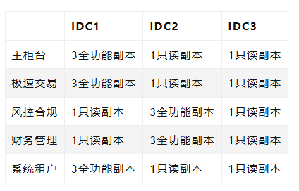

  1. 租户规划
  • 系统租户(sys租户):用于管理整个OceanBase集群,以Zone1为Primary Zone,在Zone1部署3个全功能副本,在Zone2、Zone3各部署1个只读副本。
  • 租户1(主柜台系统):采用Oracle兼容模式,使用全行存,以Zone1为Primary Zone,在Zone1部署3个全功能副本,在Zone2、Zone3各部署1个只读副本。
  • 租户2(极速交易系统):采用MySQL兼容模式,使用全行存,以Zone1为Primary Zone,在Zone1部署3个全功能副本,在Zone2、Zone3各部署1个只读副本。
  • 租户3(风控合规系统):采用Oracle兼容模式,结合行存+列存(适配OLAP场景),以Zone2为Primary Zone,在Zone2部署3个全功能副本,在Zone1、Zone3各部署1个只读副本。
  • 租户4(财务系统):采用Oracle兼容模式,结合行存+列存(适配HTAP场景),以Zone2为Primary Zone,在Zone2部署3个全功能副本,在Zone1、Zone3各部署1个只读。

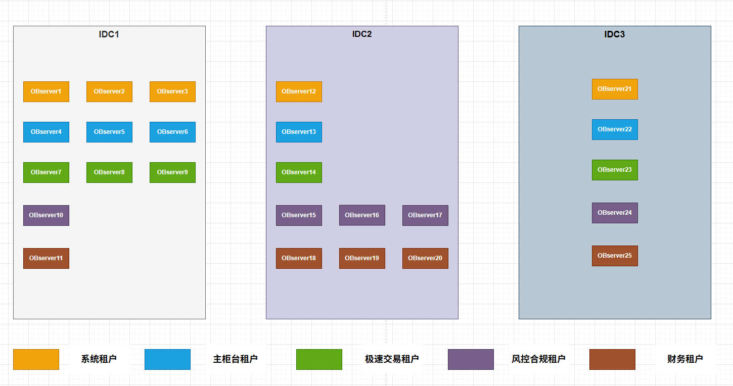

  1. 资源分配
结合物理资源与逻辑资源完全隔离的需求,最终服务器副本分配如下,而资源分配上,我们将每个副本部署在不同的OBserver上确保物理资源的隔离:
通过多租户机制实现逻辑隔离,每个副本独立部署在一个observer节点上,彻底实现物理隔离。

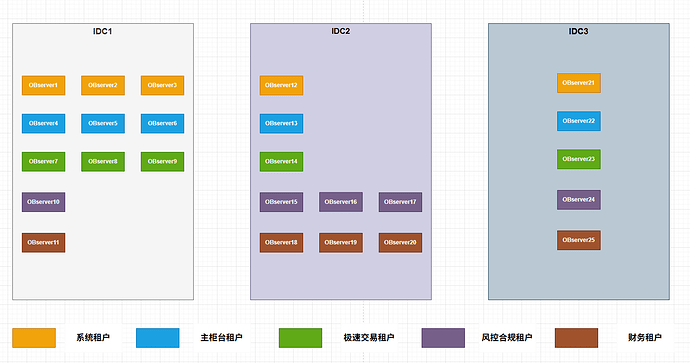

  1. 资源利用率优化
为了进一步提升计算资源利用率,我们还可以优化Leader副本的负载均衡。例如Zone1中observer5、observer6作为主柜台租户的Follower副本,闲置计算资源可进一步利用。通过开启enable_ls_leader_balance参数,采用日志流负载均衡模式,可将部分业务的Leader副本调度到observer5、observer6上,充分释放这两个节点的计算潜力,实现资源利用最大化。
最后的架构图如上。一共25个节点。
