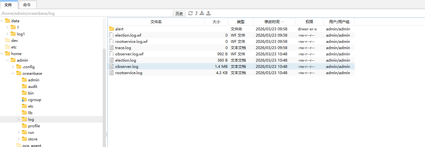

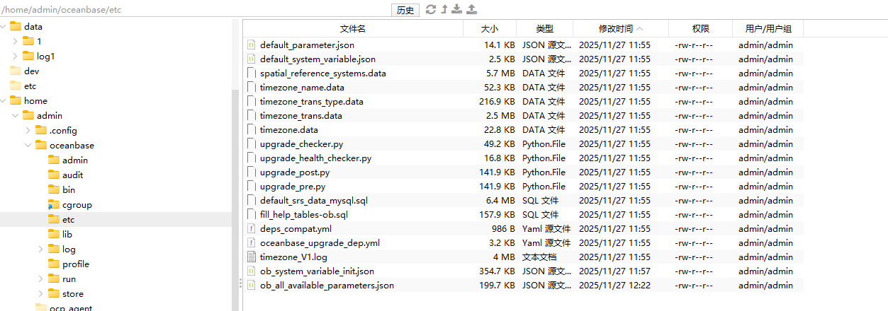

/home/admin/oceanbase 所有目录中都没有observer.config.bin
你的observer安装的位置 在哪个位置 自己找一下看看 截图看看 我上面的命令是举个例子

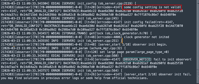

刚参数格式不对 这次生效了 还是启动不了
observer.log (137.2 KB)
这次的报错 就是这个observer.config.bin文件找不到了 你用find命令 在你observer的安装目录下 看看能不能找到
整个机器都找不到这个文件 要不这样吧 我回滚重新部署集群 需要配置哪些参数
没有这个配置文件 会有问题的 滚重新部署集群吧 部署的时候选择合适的模版参数
