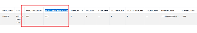

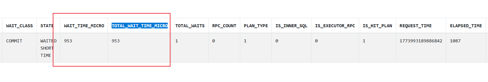

好像没法收集函数啊,我看等待耗时900多

之前看着也有commit类等待 event是sync tx commiting wait等待 主要是同步的commit等待,应该同步的路径在单会话上长时间占用,你可以在测试一下显式提交 是否还是很慢。

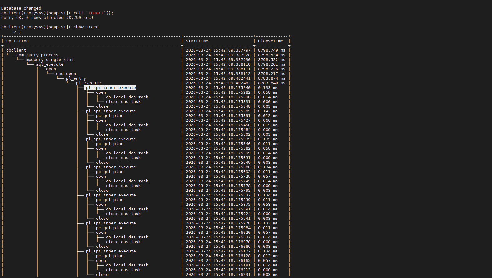

使用show trace信息 查看一下慢在什么地方
https://www.oceanbase.com/docs/common-oceanbase-database-cn-1000000004480373
我是直连的,show trace如下

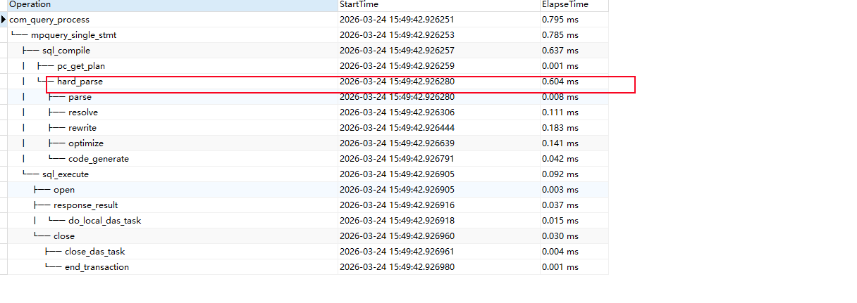

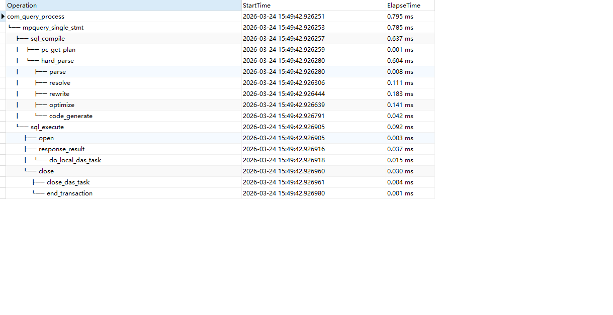

这个是用navicate执行的,上边是在obclient里的
看着没有全部截图 可以截完整点 尽量把信息发完整点
不过从你发的信息来看 应该是spi调用时间的消耗很多 应该也是sql执行在消耗 可以把当时的observer.log日志也发一下
看着这个主要的时间是花费在硬解析上
