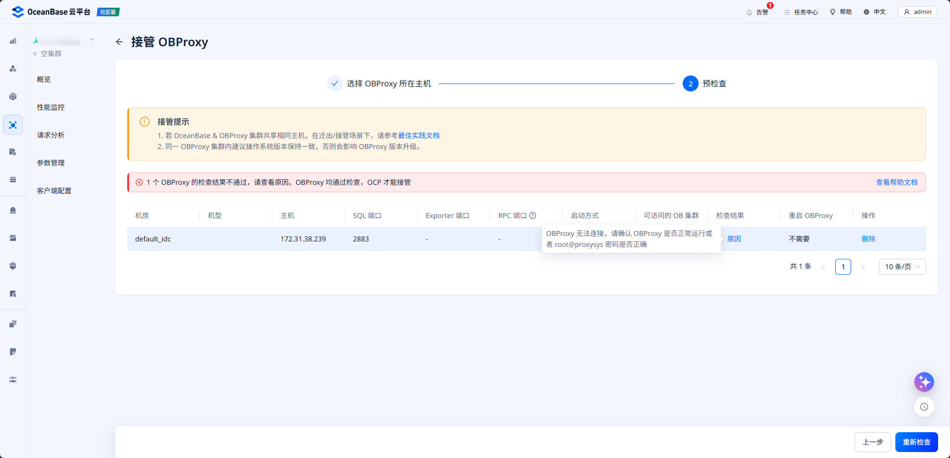

社区版 ocp v4.4.1 接管obproxy 失败
【 使用版本 】 v4.4.1

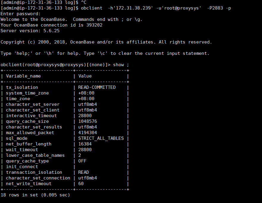

通过obclient 以及 ocp 凭据校验 功能. proxysys 的密码都是可以正常通过的. 但在接管obproxy主机时提示 “OBProxy 无法连接,请确认 OBProxy 是否正常运行或者 root@proxysys 密码是否正确”

添加obproxy时进行校验失败日志:
2026-03-11 11:30:19.274  INFO 1030685 --- [http-nio-0.0.0.0-8080-exec-99,63c5c9a261597e64,47fa1a126b495b79] c.o.o.s.c.trace.RequestTracingAspect     : API: [POST /api/v2/obproxy/clusters/1000001/takeOverPreCheck?id=1000001, client=127.0.0.1, traceId=63c5c9a261597e64, method=IterableResponse com.oceanbase.ocp.server.common.controller.ObproxyController.takeOverPreCheck(Long,ObproxyTakeOverPreCheckParam), args=1000001,ObproxyTakeOverPreCheckParam(hostInfoList=[ObproxyTakeOverPreCheckHostParam(hostId=7, sqlPort=2883, exporterPort=null, rpcPort=null, proxysysPasswd=null), ObproxyTakeOverPreCheckHostParam(hostId=6, sqlPort=2883, exporterPort=null, rpcPort=null, proxysysPasswd=null), ObproxyTakeOverPreCheckHostParam(hostId=5, sqlPort=2883, exporterPort=null, rpcPort=null, proxysysPasswd=null)], lbInstanceList=[]),]

2026-03-11 11:30:19.352  WARN 1030685 --- [http-nio-0.0.0.0-8080-exec-99,63c5c9a261597e64,47fa1a126b495b79] c.oceanbase.ocp.odpsdk.OdpJdbcOperator   : Failed to check odp connection Connection{driverClassName=com.oceanbase.jdbc.Driver, address=172.31.38.239, port=2883}, error is Failed to obtain JDBC Connection

在ocp 机器上使用obclient 连接 obproxy:

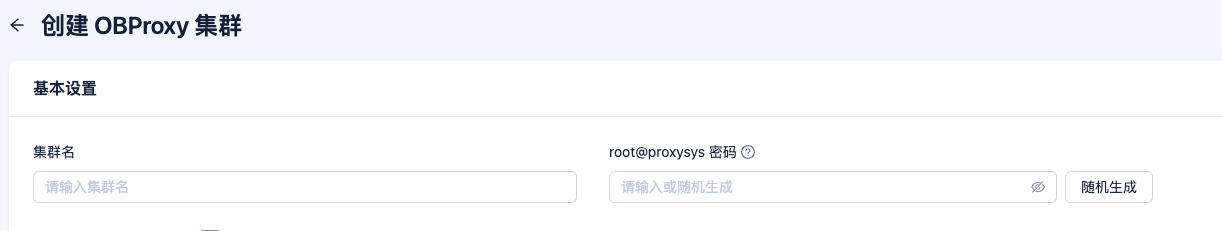

创建空集群的时候这个proxysys密码设置的与旧集群一致么
是一致的

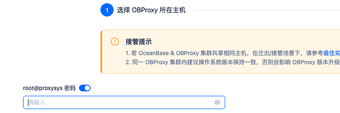

接管这里有勾选么

非常感谢你的帮助 ! :rose: 是这里没有填写密码导致的. 在创建obproxy空集群时输入过密码, 但点击接管接管集群时没有输入密码.
