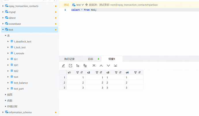

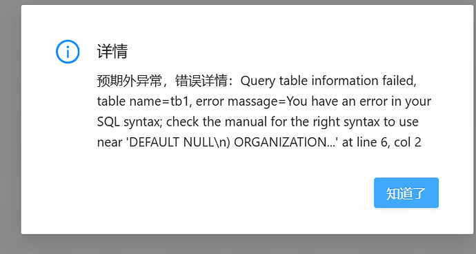

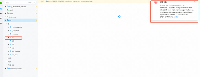

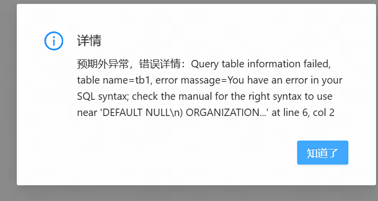

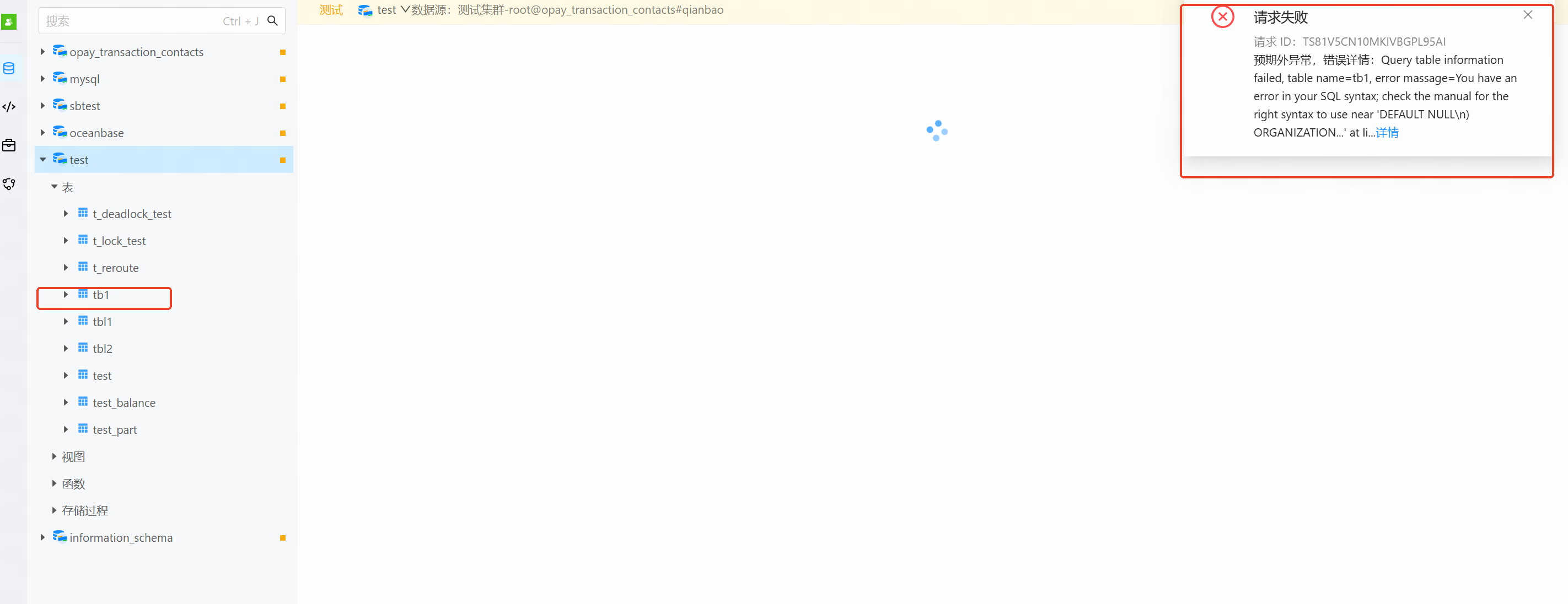

问题描述:
ODC直接查看表数据或者表结构等操作都会报错,但是通过sql窗口能够查询表数据,使用的是root账户,截图如下:
此种是何问题?

ORGANIZATION…是 OceanBase Oracle 模式下用于定义索引组织表(IOT)的语法,当前oceanbase是mysql模式?

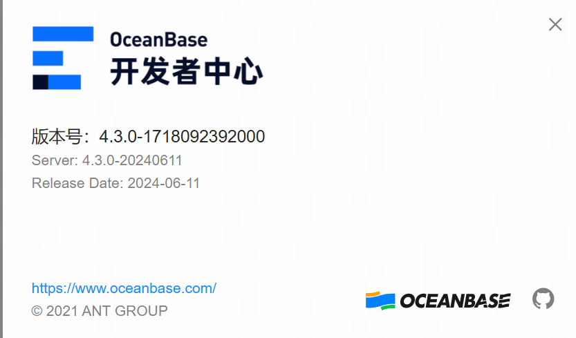

ODC版本是多少
是mysql模式

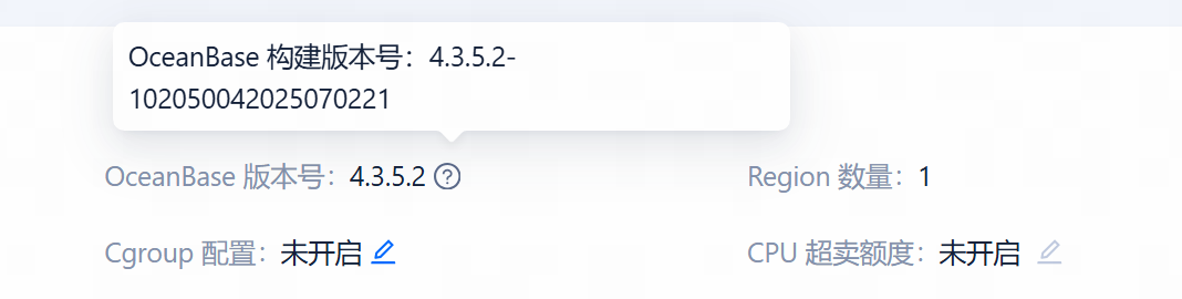

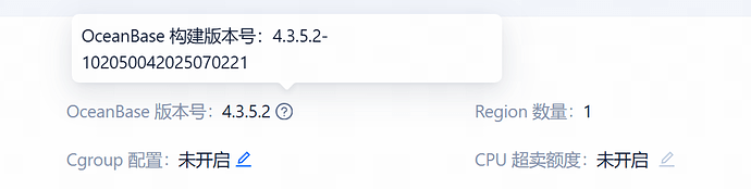

图片是ob版本和odc版本信息
麻烦复现下然后提供下 odc.log

麻烦升级一下odc版本到441bp1吧。该问题在新版本已经修复了
ODC工具bug?
是的
ODC工具不区分企业版和社区版吧,我看官网上odc工具4.4.1相关版本没有x86-web镜像版本,web镜像最新版本为4.3.4_BP3,该版本解决了上述bug么
区分的 odc后续web版仅在商业版发布。434bp3也解决了
