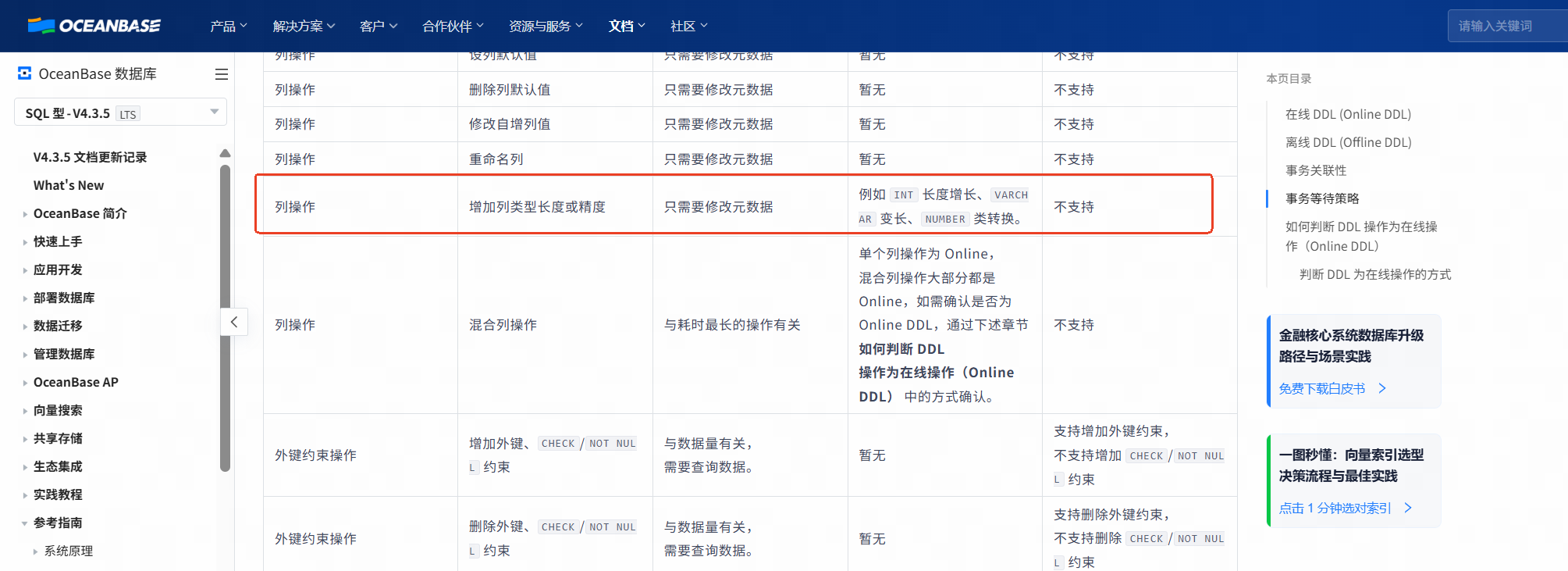

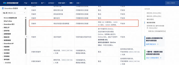

找了下435文档,增加列长是online ddl,跟测试结果冲突

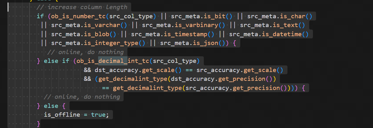

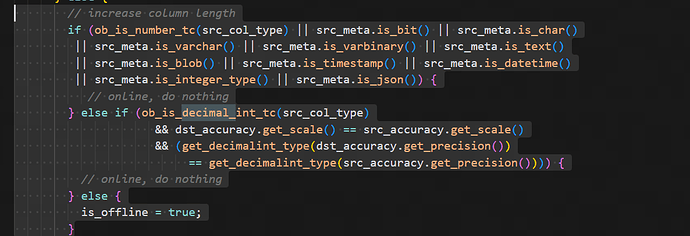

分支 条件 结果
第一个 if 源列类型为:number、bit、char、varchar、varbinary、text、blob、timestamp、datetime、任意整数类型、json 在线:不设置 is_offline,保持可在线 DDL

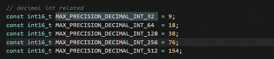

else if 源列是 decimal int,且 scale (小数位)不变,且 精度对应的 decimal int 内部类型不变(get_decimalint_type(precision) 相同) 在线:同样不设置 is_offline
else 以上都不满足(例如 decimal int 改了 scale 或改了「精度档位」,或其他未列出的类型扩大长度) 离线:is_offline = true,需要离线 DDL
源码如上,decimal 比较特殊,超过阈值就是offline,比如从3->9就是online,3->10就是offline

原因为decimal底层存储格式不一样,底层存储格式不能兼容了,只能重定义换表了
