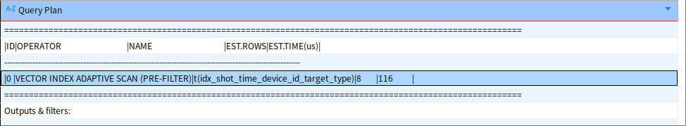

执行计划

是否仅首次或前两次的sql慢。怀疑为索引冷加载导致
从现象上看是这样。 如何进行索引热加载。之前有试过服务启动的时候,随机生成向量进行一次检索,但效果也达不到预期。更换检索条件查询速度也会变慢

向量索引是个整体. 加载起来后就是整个索引一起加载到内存了.不会由于改变过滤条件后又需要加载的情况,扩容一下索引内存大小试试

有个向量表,数据已经灌完,也进行了预热查询,查看执行计划是走向量索引的。现在遇到的问题是同样的sql,只是修改了检索的向量的值, 同1天内查询耗时有几十倍的差距。猜测可能是收到某些资源影响导致,但不清楚要如何排查定位原因。
向量索引启动后会自动加载推荐尝试升级下ob版本,之前有bug,导致节点启动后,自动加载没有成功执行
