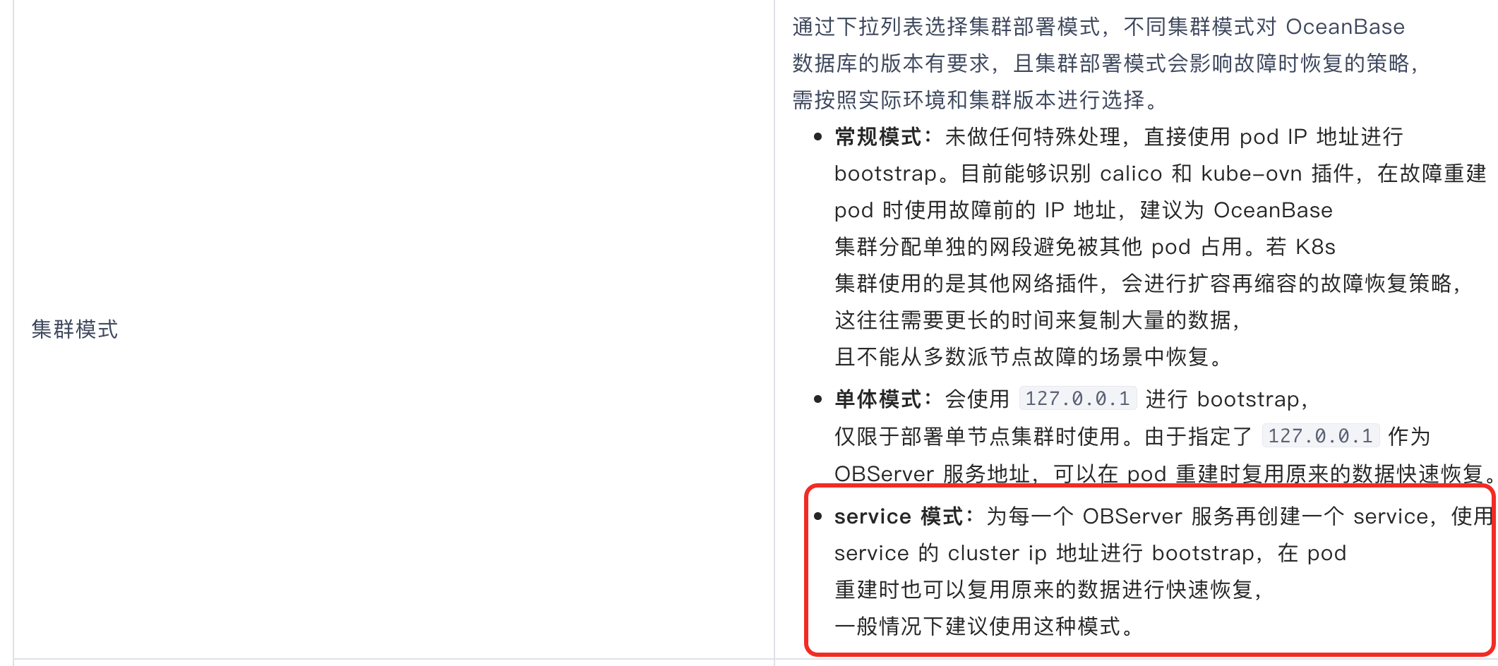

推荐使用 oceanbsae-dashboard 部署 ob 集群,可以参考文档:https://www.oceanbase.com/docs/common-oceanbase-database-cn-1000000004475535
在部署集群时,集群模式可以选择 service 模式。

部署service模式后,可以解决ob节点ip变化的问题,而且在不能固定 pod ip 的环境中,节点重启恢复的更快。
