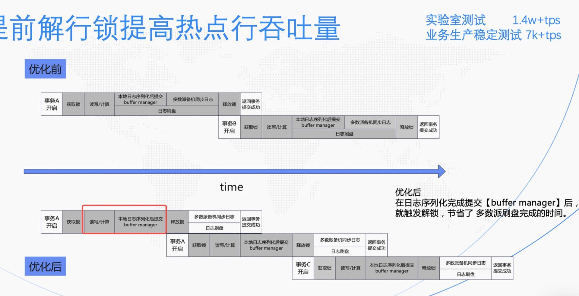

事实上 我主要是在测试热点行更新的场景,两张表,分别有varch(400)、varchar(4000),其他4个字段均为int类型,update int类型的字段,两个表测试下来性能相差巨大,经排查有大量的锁冲突。怀疑是有varchar(4000)的情况下,读取大字段、和日志序列化时间变长导致的锁持有时间变长(参考:OceanBase 社区 )。所以想通过修改redolog 镜像为minimal 来进行验证。

update根据主键更新,sql层面已经没有优化余地了。 正常不会慢的。是热点行更新锁冲突导致的。 所以想降低锁持有的时间测试。有varchar(4000)的情况下(相比varchar(400)),推测读取、日志序列化的时间会更久,所以想修改redo为minimal测试
