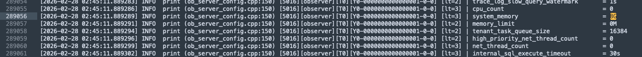

内存参数配置有问题,这里看system memory为8G。log盘大小建议为内存3-4倍
